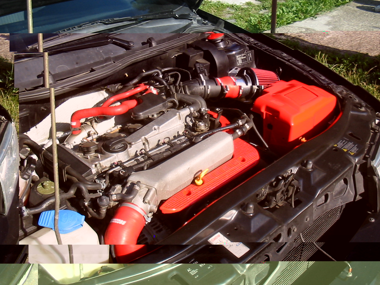

co stím aby to mělo tak 200 koní ale nechipovat?? co dát větší vztřiky????? pomužu tomu nějak????
výfuk už mám i sání předělané
