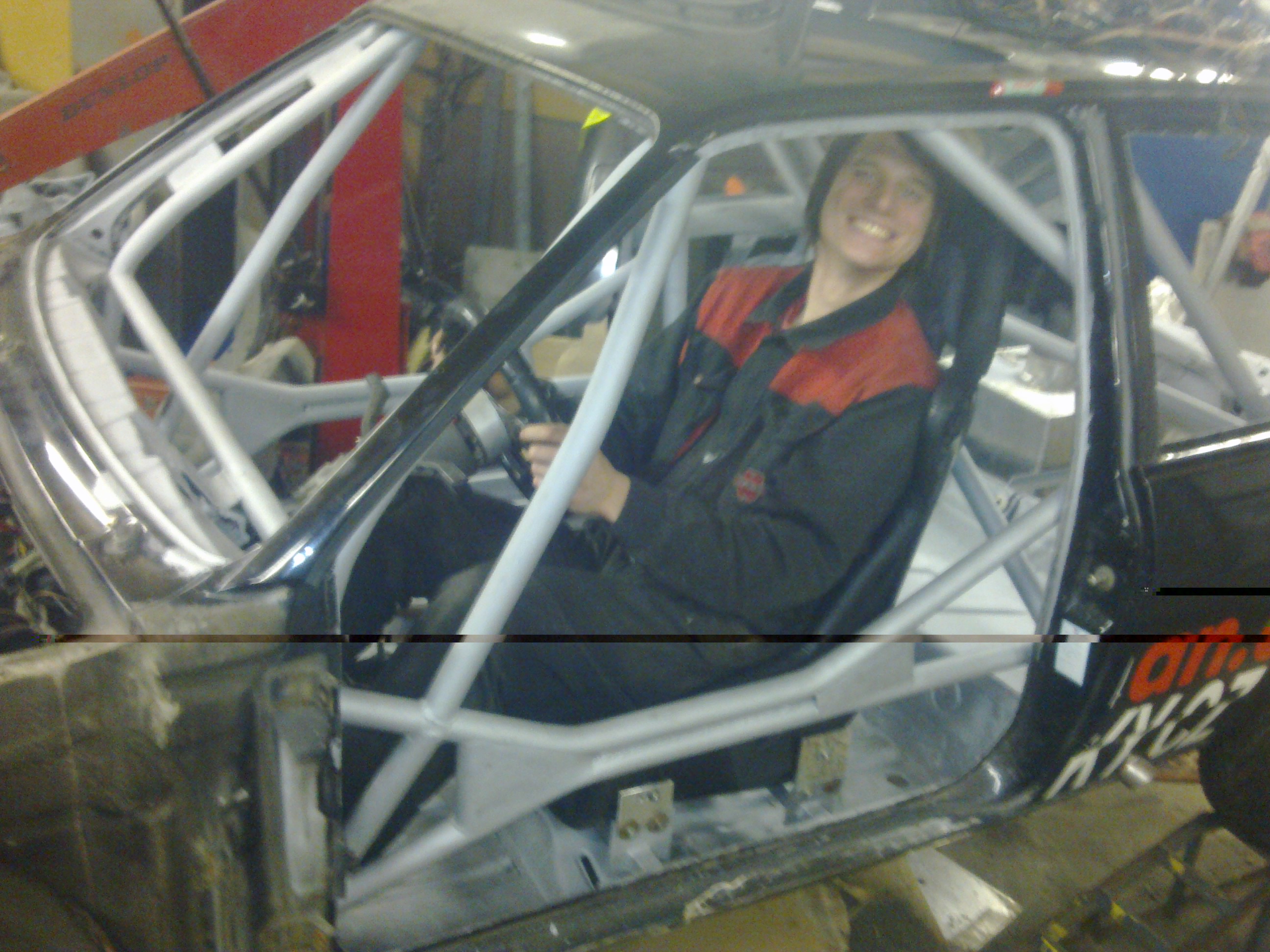

Nase vlastni prace na Audi Coupe - ram s poradovym cislem 2.

pěkná práce hoši, jen technická. Na poslední fotce je to dobře vidět, neměla by být trubka bez ohybu co jde na přední patku zeshora přes dveřní kříž provařená s dveřním křížem a ne jít vedle?
Re: Bezpečnostní Rámy
hanz: trubka co myslíš je vzpěra A sloupku, povinně musí být u auto homologovaných po r. 2007 a ta musí být rovná při pohledu z boku. toho se může docílit buďto ohybem ven (audi) nebo tak, že prochází rozpěrou dveří (pepovo Polo)
pokud je ohnutá ven, tak nemusí být spojená s rozpěrou dveří (audi) ale může se tam ten spoj dodělat, třeba ve stylu MINI WRC
ale není to nutný... problém s touhle rozpěrou je že většinou jde velice blízko volantu, proto se musí vyhýbat ven. teda zrovna u toho MINI tak úplně nevadí, ale taky se podívej kde tam sedí a kam až má posunutej volant...
takže tak
a stejně je ohlá trochu venpokud je ohnutá ven, tak nemusí být spojená s rozpěrou dveří (audi) ale může se tam ten spoj dodělat, třeba ve stylu MINI WRC
takže tak
To mě stačí, právě že jsem se většinou setkal s pouze provařenou. Díky za info, problém s volantem chápu

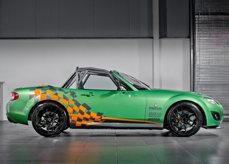

hele umeli byste vyrobit tohle? je to poloram za sedacky do miaty. takze nic nejak dramaticky velkyho. nakres mam. ses schopnej lehce nastrelit cenu? jednu nabidku uz mam, ale levnejsi a sikovnejsi vyhrava
drift away...
Nic velkýho to neni, to máš pravdu. Myslim, že 6 musí stačit. Včetně laserem řezanejch všech patek. Bez laku, kterej bych taky dokázal zařídit, komaxit.

lak si udelam sam to neni problem. sest by melo stacit je jako 6tisic?
drift away...
v českejch
Z těch stránek odkud máš fotku je to dražší, já na tom nechci nijak vydělávat ale práce na tom bude.
