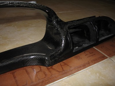

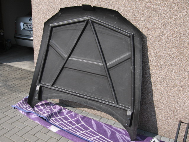

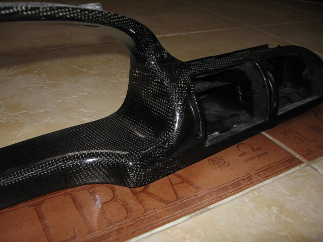

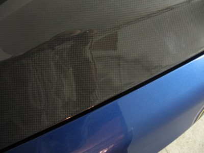

forma na kapotu 10 000kč+10 000kč samatná kapota+3000kč čirý lak jelikož po vytlačení z formy na ní byly drobné nerovnosti protože origo kapota ze které se dělala forma byla už jednou lakovaná a měla podbrusy a ty se otiskly do formy.Jinak je to celokarbon včetně výztuh a váží komplet 6,9kg oproti sériové která má 22kg! Ono se to nezdá ale tahle kapota měří 160x160cm a to je už jedna z největších kapot. Jinak v té firmě dělají i kevlar a barevný karbon, žlutý ,modrý, červený.... a je s nimi velmi příjemná spolupráce a domluva. Teď jim posílám veškeré plasty z introše na potažení nebo přímo na zhotovení do stejného uhlíku.
