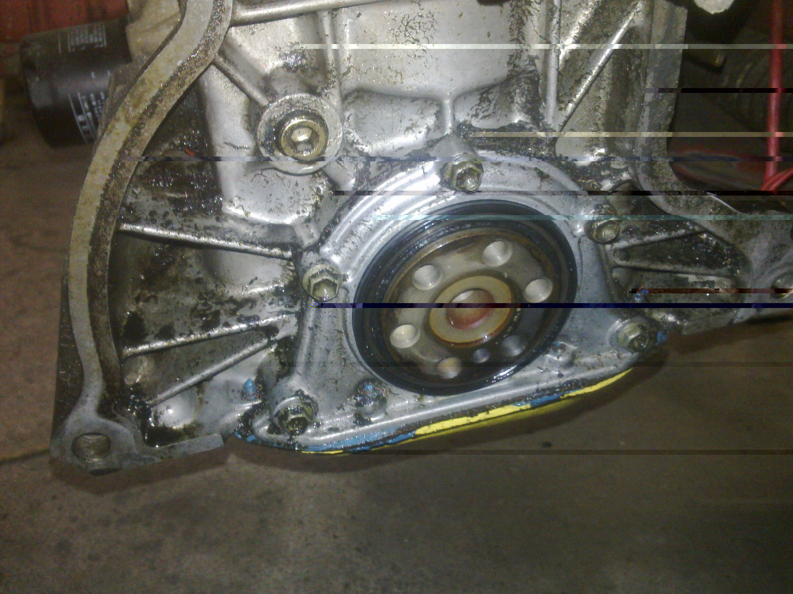

cvicne sem si znova vyhodil skrin z auta abych zjistil, kde mi zase zacal chcat olej - mel jsem podezdreni na nove poskladanou prevodovku, ale tam se neukazala zadna netesnost - dost tezko se to urcuje kdyz je olej uplne vsude, jedine co sem vedel temer jiste, ze to jde od spojky, ale nevedel jsem z ktere strany. takze jsem sundal setrvak a myslel sem, ze me slehne. uz podruhe ta sama zavada. loni na jare se mi stalo to same a v kombinaci s druhym simernikem kliky jsme museli odstoupit ze zavodu, tentokrat jsem to nechal na posezoni udrzbu...
nechapu co delam spatne - ten simerink popolezl po klice az k setrvaku a o nej se ubrousil az to povolilo... asi se na to vybodnu a zacnu skladat modylky letadel :'-( :'-(

ty vole tam musi bejt něco krutě špatně tohle prčece není normalní :mysleni: :mysleni:

tak pokud ten motor vyloženě netlakuje, což by scalo asi všude, tak bych změnil minimálně výrobce gufera... jestli se ta pryž ,,napije" a změkne? no a pro sychr bych ho zajistil buď tmelem nebo pár důlčíkama po obvodu... :mysleni:
