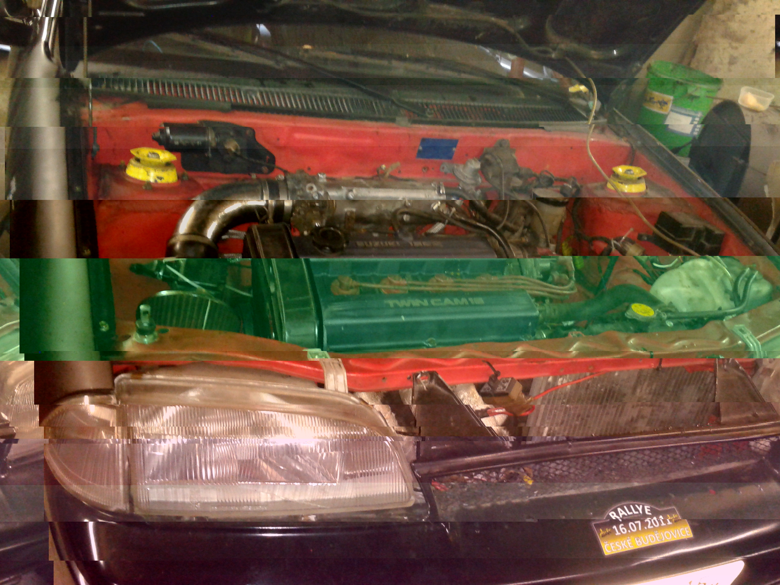

ha...
uz jen pretahnout a muzeme zacit s pripravou na rally.

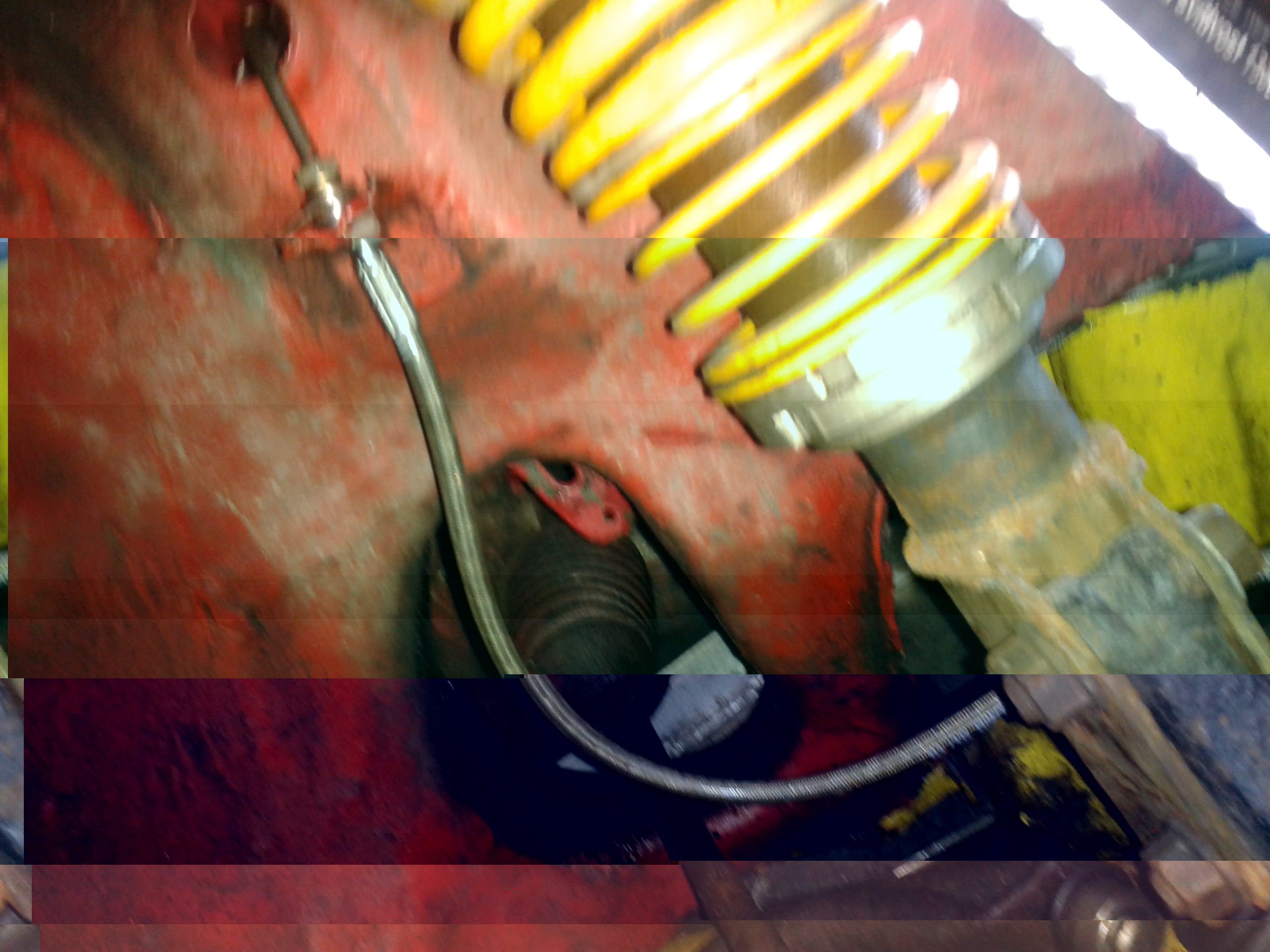

jo a kdyz uz bylo v motorovym prostoru trochu mista, tak sem namotal novy trubky na predni okruh a nahodil sem pancire

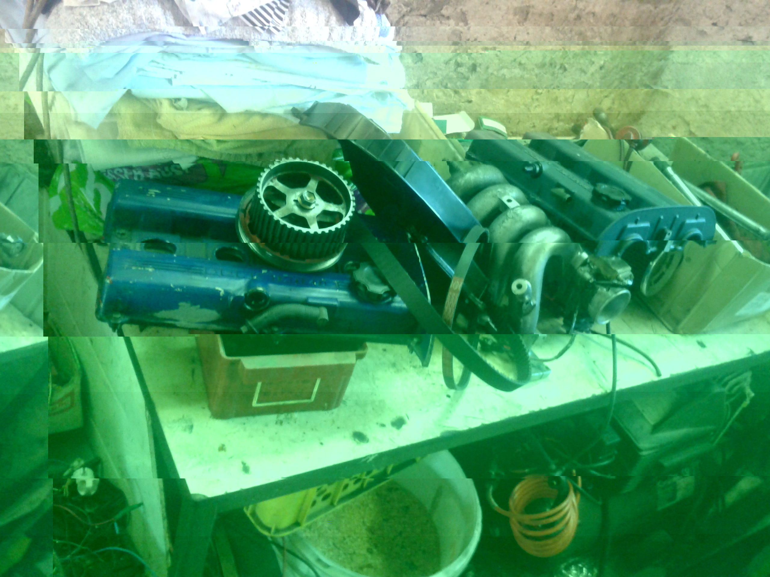

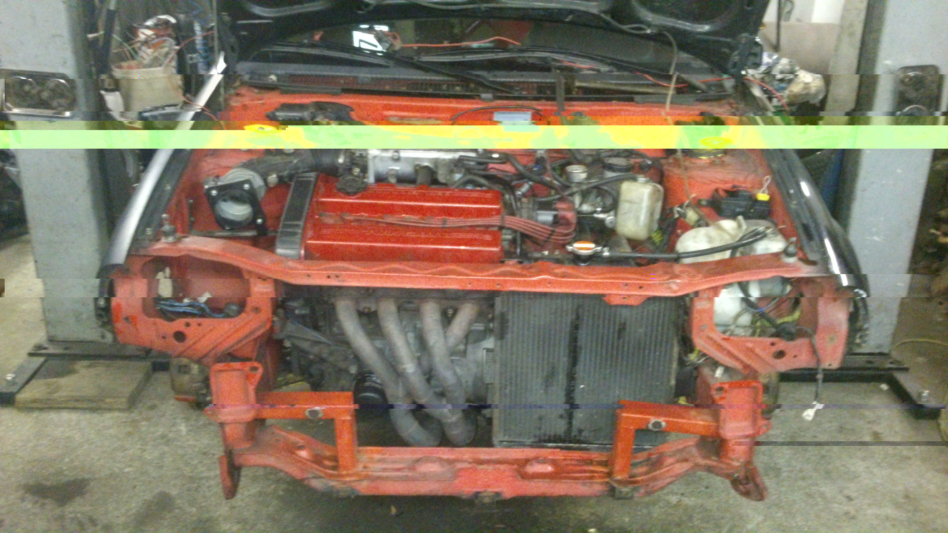

od vcera vyndany agregaty z dvou aut, podvozek z tretiho, prestrojeny motory, do prevodovky prilit p. Kašpar a v patek prej odjíždíme do Sedlčan, kde chce tatík jet ty legendy, takze aktualne nova specifikace:
kastle furt to samy minus nejaka ta koroze a nalepky sly dolu, reklamni plocha k pronajmu

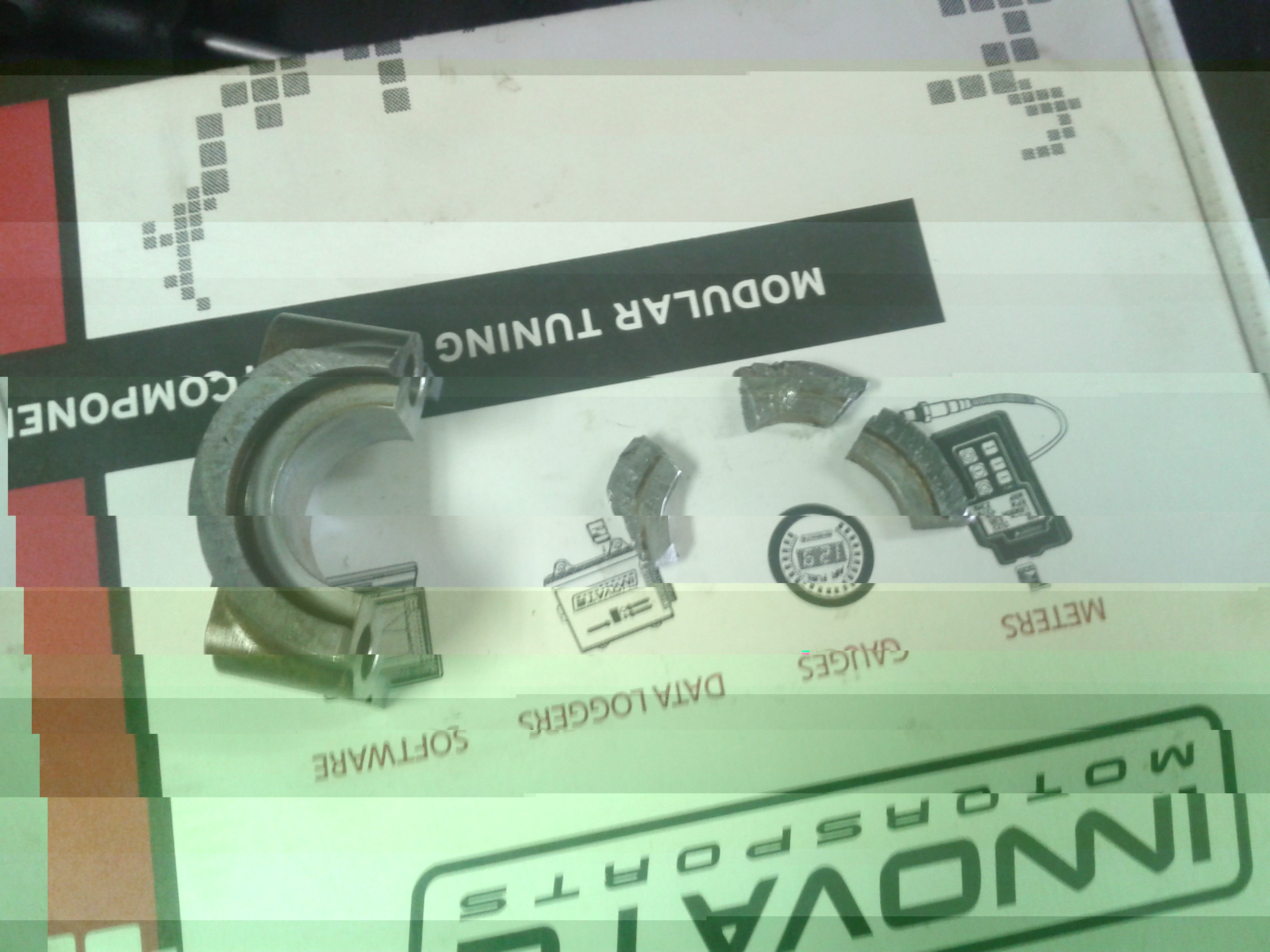

motor 140 - 150 BHP (teoretickej odhad, podle odbrzdenych hodnot lidi se stejnyma upravama) jinak, ECU Suzuki Motorsport, kit sani K&N, klapka asi Honda - kazdopadne 60mm, upravene sani, FPR, upravene kanaly hlavy, ostra vacka, stavitelny rozvodovy kola, na spodku novy kruhy, ACL lagry halvni i ojnicni (je to akorat zajety, cca 10tkm v klidku v provozu, akorat par nasiracek na svetlech a sprinty pribram), zvazena klika s prislusenstvim...
prevodovka, zkracenej stalej na 4,5 cca 2 roky zpet, ted pribyly takovy ty lamely tam...
spojka pritlacak nejakej origo, lamela organika Ferodo

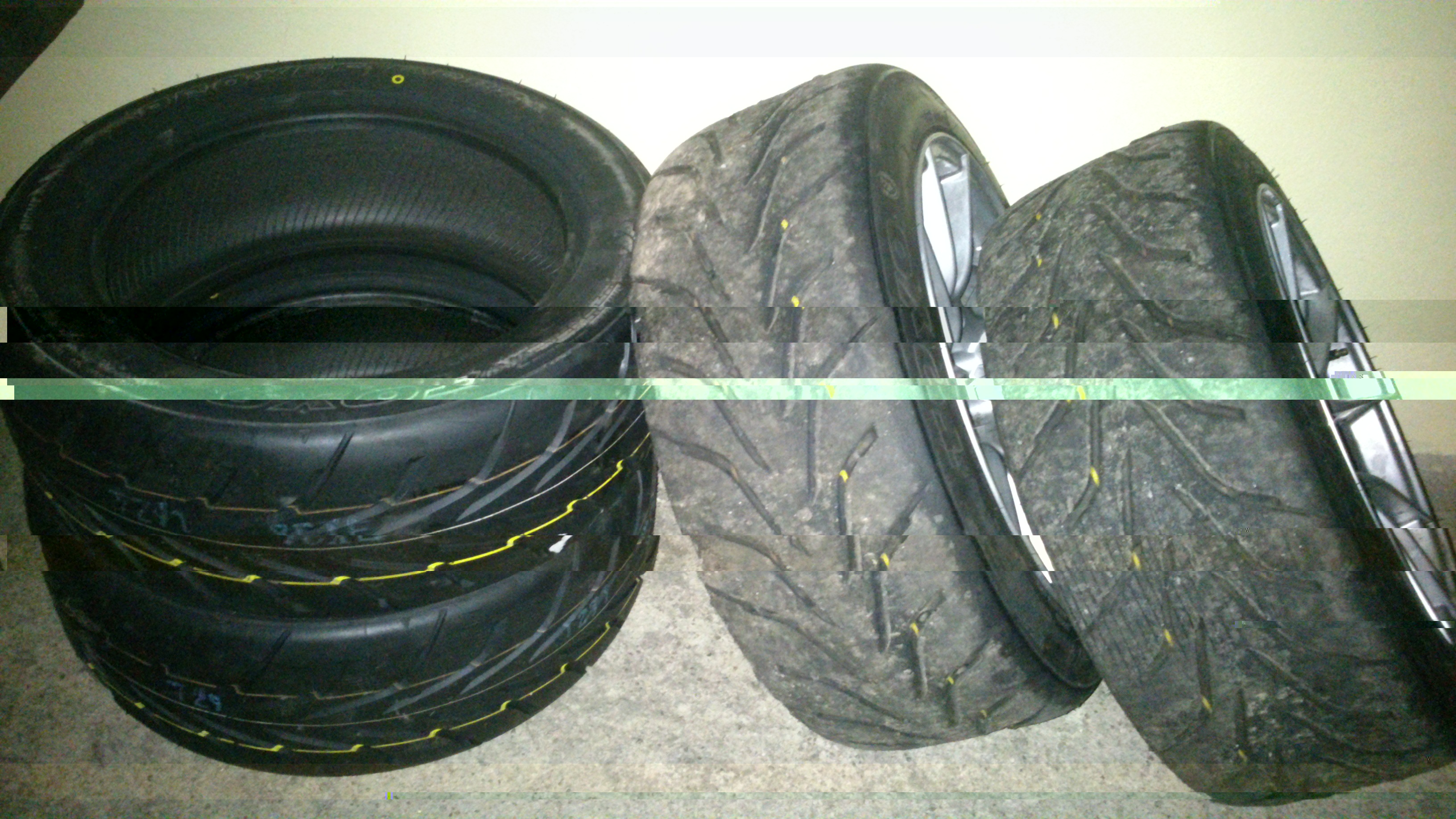

pneu Toyo proxxess R888 195/50R15
no a ted se dej vule bozi, mozna i letos nekam vyjedem zase...

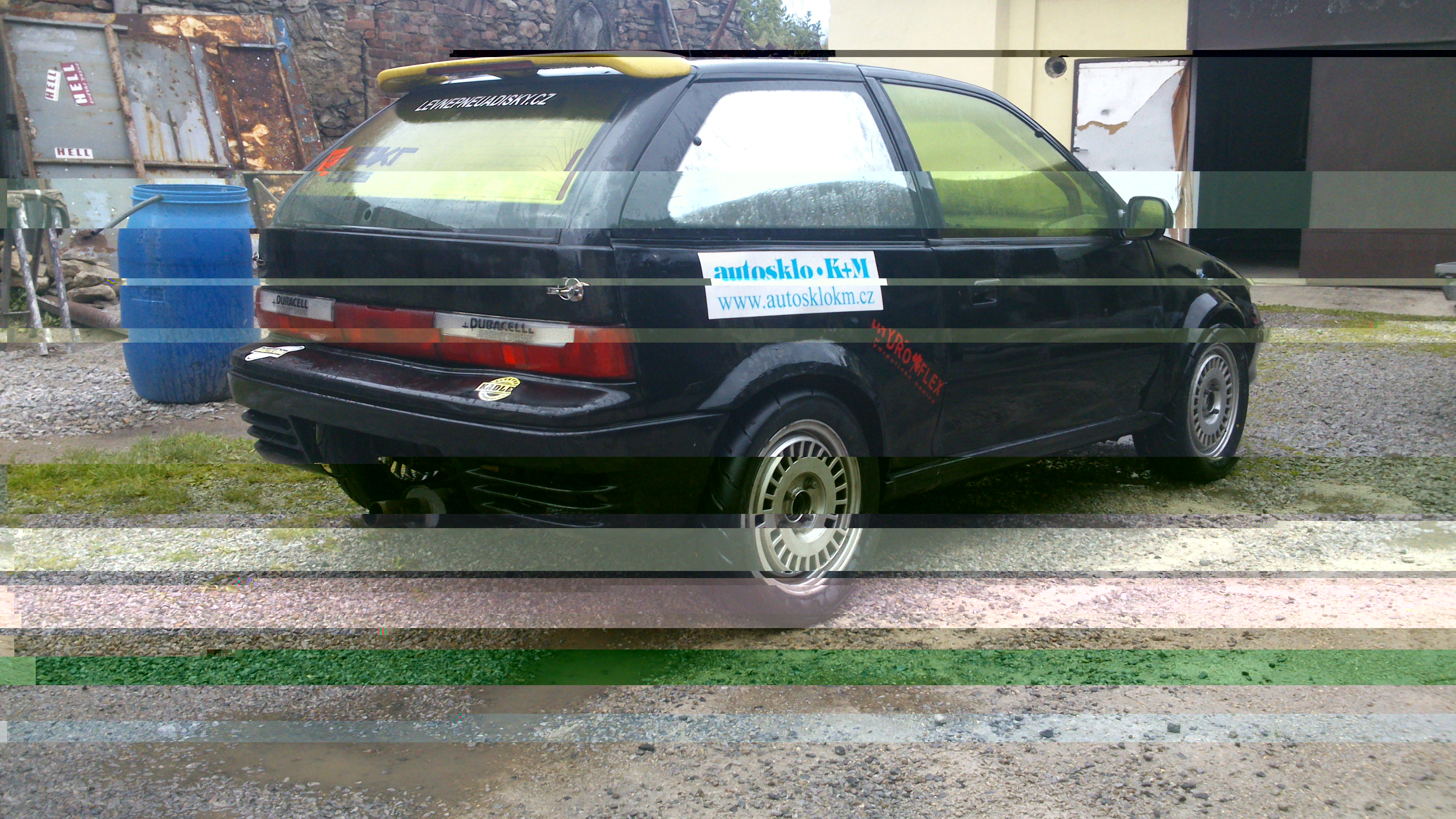

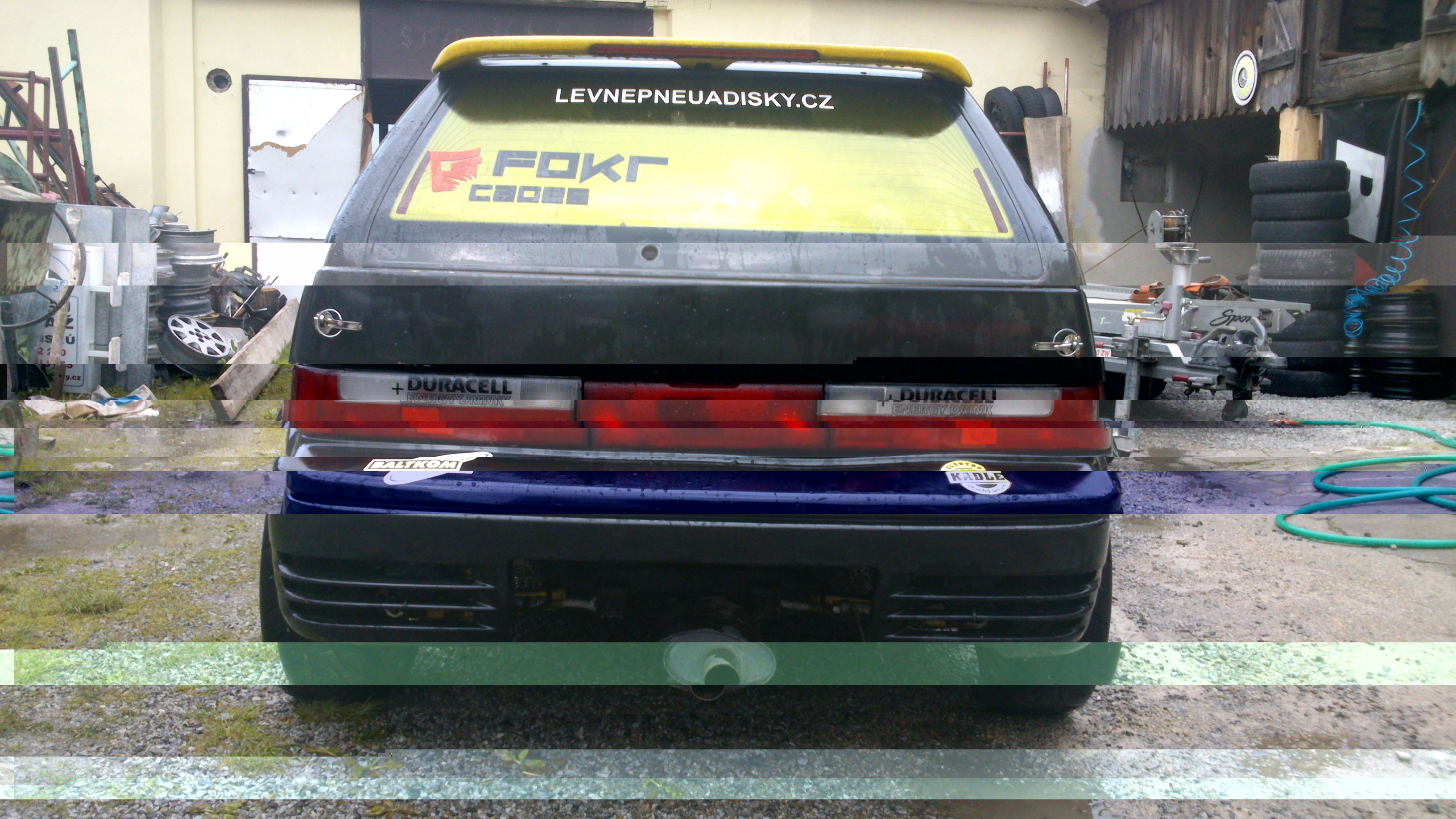

za dnesek vse doladeno zadni lampy predelany na rallycross pravidla, ochrana pred chladicem, klasika z tahokovu, obuty pneu (to byl boj dostat ty 195 gumy na 5,5 rafek) vse nastrojene, utazene, a nakonec i odkousene. nemel sem do toho sedat, ted mam ukrutny chute to nekde protahnout poradne, protoze tohle je proste uplne jiny auto.
cumak este pujde zitra dolu, doplnime tahokov na chladici, nejak pripaskujem naraznik a asi pripraveno...
