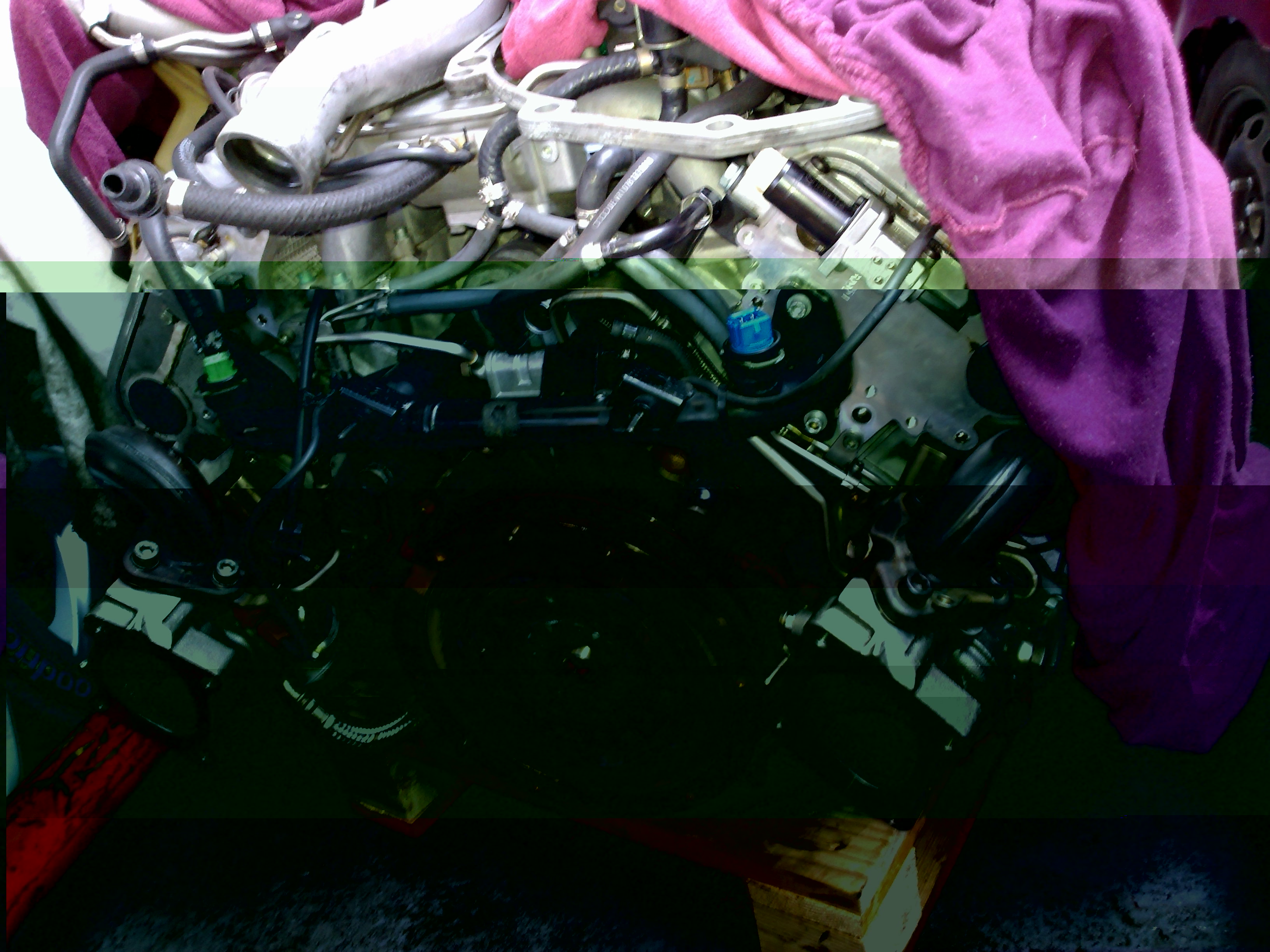

Příspěvek od Speedy » 18 bře 2010, 23:41
tak audi uz ma osazena turba..ale ze by tam ty vetsi pasovaly to se zrovna rict neda....priruby ano..ale okolni serepeticky ne..takze AM service má o zábavu postaráno :)
pár foto.
Re: Audi S4 BiTurbo Quattro-Upgrade RS4

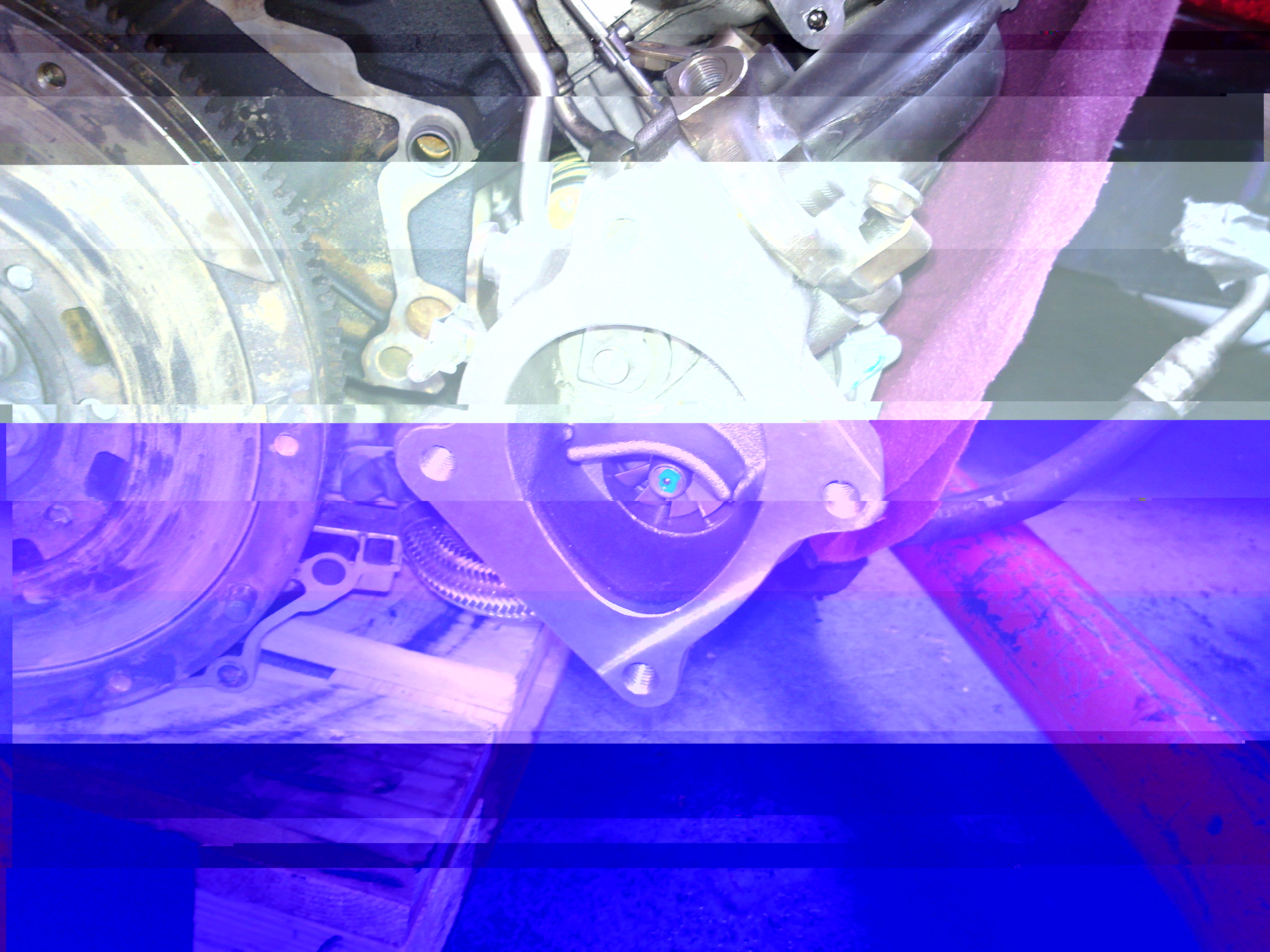

Příspěvek od Speedy » 23 bře 2010, 22:52
spojka RS4 na místě;)
ted už jen motor usadit, naladit turba, instalovat budiky a regulator tlaku paliva... a vse v klidu zajet.

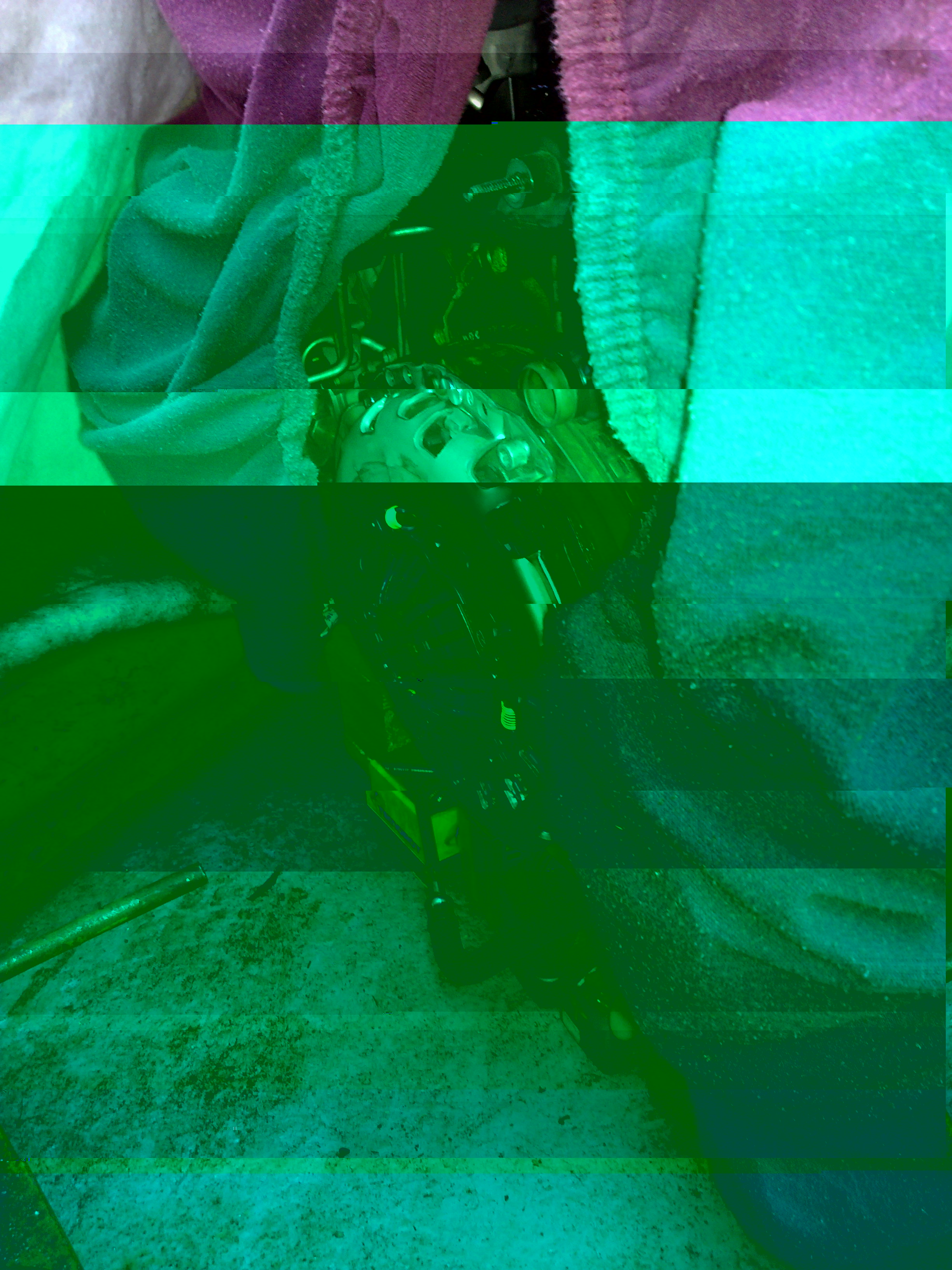

Příspěvek od Speedy » 28 bře 2010, 18:59
motor už je zkompletován, zbejvalo doladit saci potrubi turbin... dale se čistilo a připravovalo pro usazení motoru
před
po
