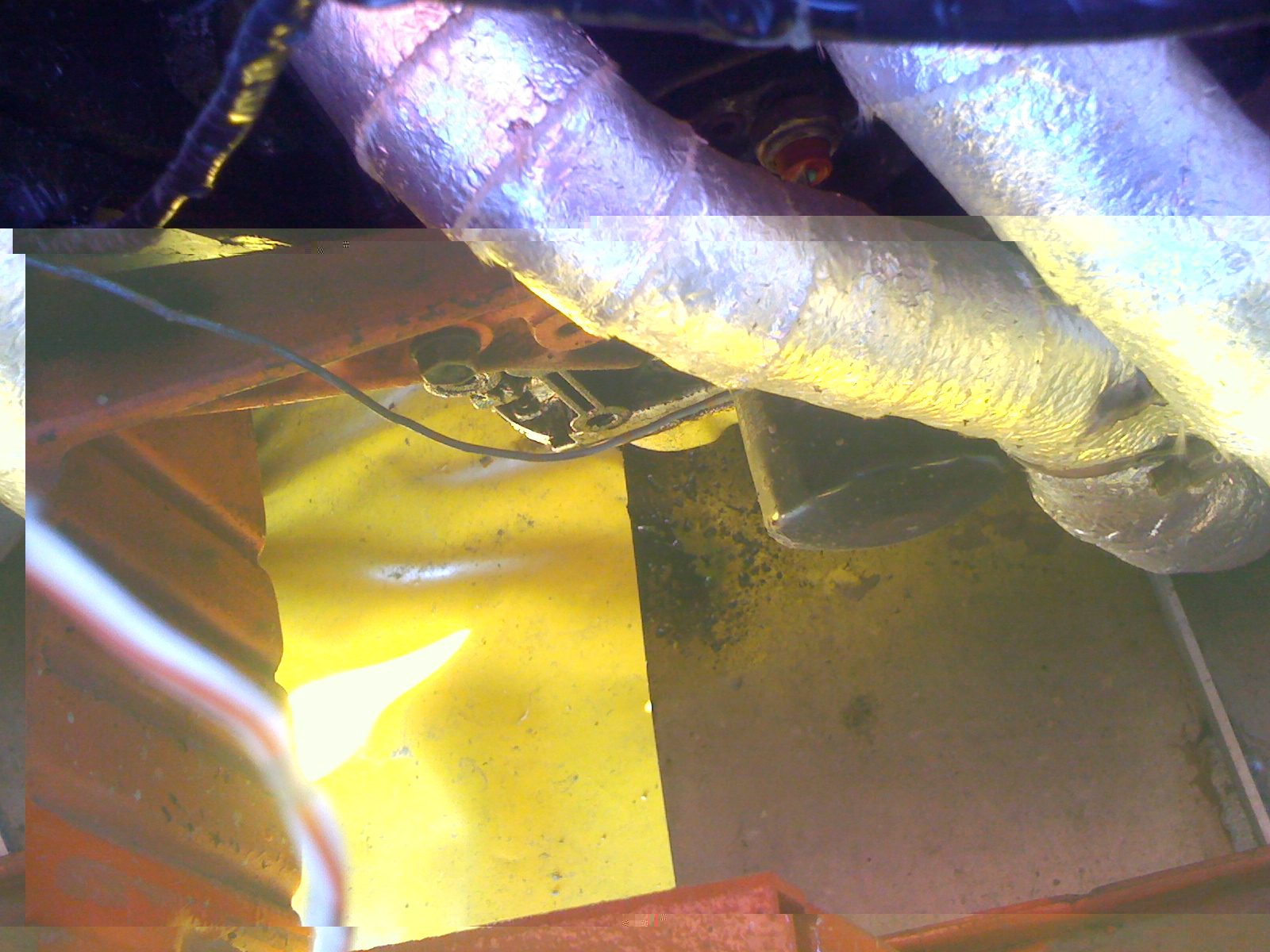

tohle na me kouka pokazdy, kdyz prijdu domu :-)
momentalne rozebrany prkotiny kolem motoru kvuli pretesneni - simerinky vacek, kliky, tesneni vika a vany... stala se nam z toho olejnicka...
a taky vazne uvazuju o instalaci olejovyho chladice - vali se mi pod ponkem jeden z Una Turba, vcetne termostatu a cidla teploty... jen nevim jak moc chcije, abych si nenas*al do bot s nim...

hele a kde ti to teče? Já pořád nemůžu přijít na to, kde to teče mě. Převodovka je celá pochcaná, vana, kterou sem přetěsňoval je totalně suchá. A co sem koukal, tak to chčije někde pod hlavou na straně převodovky. Přijde mi jakoby přes nějaký čidlo. Je to tam nějaký náchylný? Nějaký místečko?
Olej to snad nežere. Nijak nehulí, výkonu taky dost a už sem zoufalej z těch loužiček v garáži. A odstavit a komplet přetěsnit to taky nemůžu, jelikož ho denně potřebuju.

no budto tesneni pod halvou, nebo estli je to u prevodovky z motoru, tak to bude od rozdelovace - tam je gumovej o.krouzek... me k tomu este chcijou simerinky poloos, takze to mam zespoda ukrutne zaolejovany :(

ten rozdělovač mě napadl taky. Až v tejdnu budu dělat spojku, tak na to mrknu. Teď na to není čas.

to bude těsnění pod palicí tam kde popisuješ je mazaci kanál a těsnění propouští olej...
