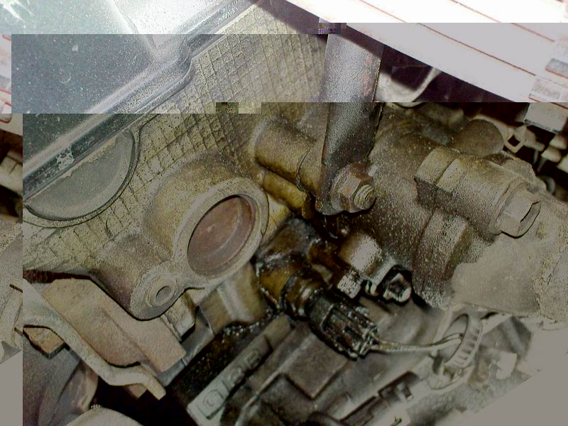

nevím, jestli je to dobře vidět, ale já mám od oleje i hlavu na úroveň termostatu. To těsnění pod palicí to asi taky bude, ale řekl bych že i něco jinýho pouští olej. Kolem rozdělovače je sucho.

taky bych to videl na to tesneni pod halvou... pod vikem to nechcije a kdyz rikas, ze pod rozdelovacem je sucho, tak bych shodil palici a podival se na to...

hm, tak to asi rozhodím, až budu dělat tu spojku :service

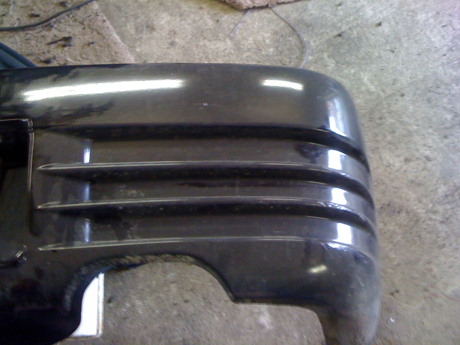

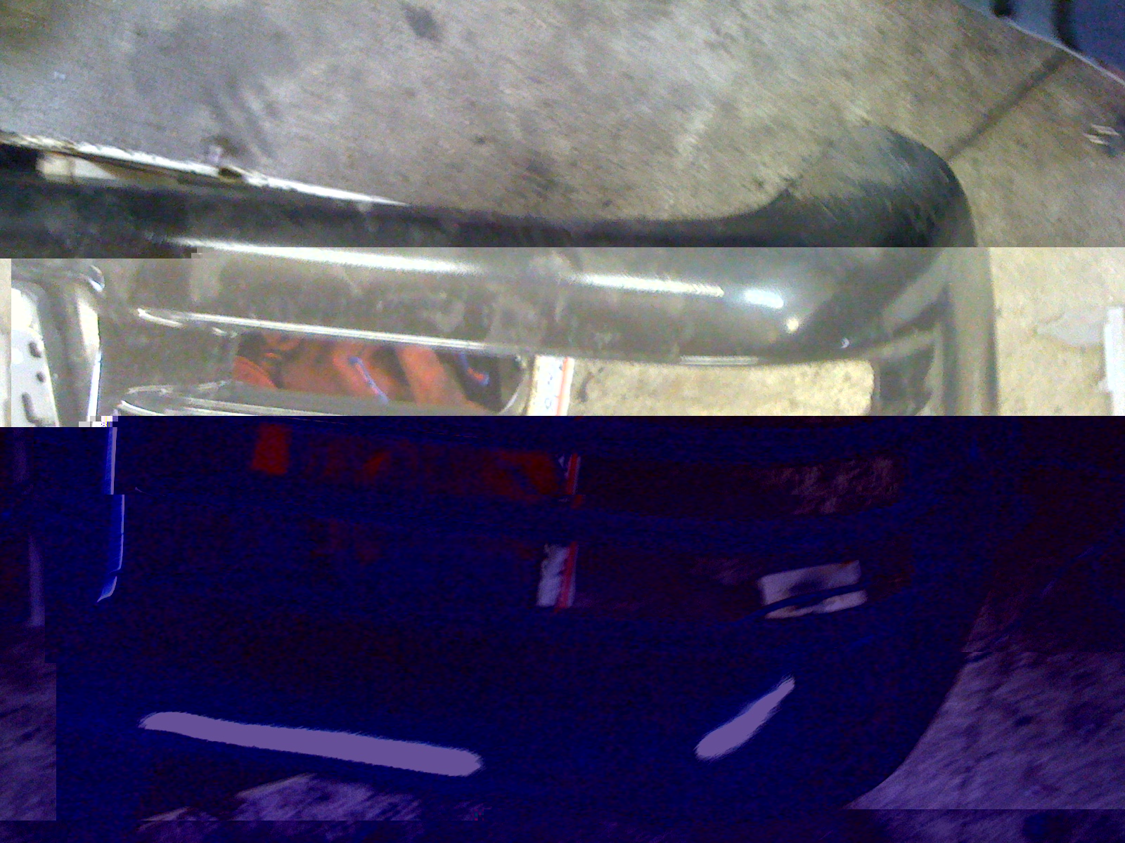

pridal jsem k tomu rovnou upravu zadniho narazniku, neco malo aerodynamiky to snad poresi, este na akce kde neni treba SPZ vyriznu ten obdelnicek kde drzi, aby tudy taky mohl utikat vzduch, v nejblizsi dobe dodelam zadni difuzor... to bude asi znat mnohem vic...

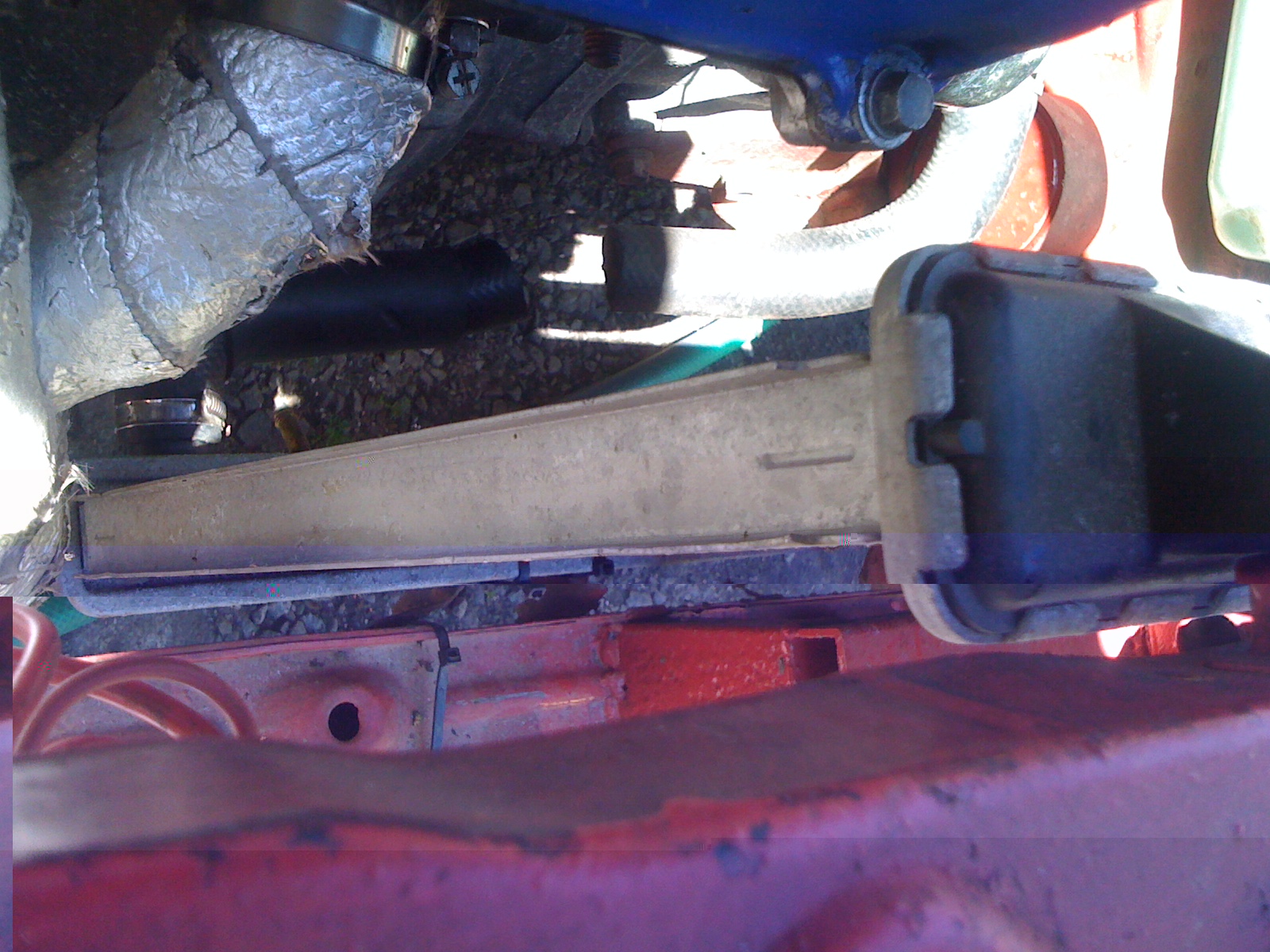

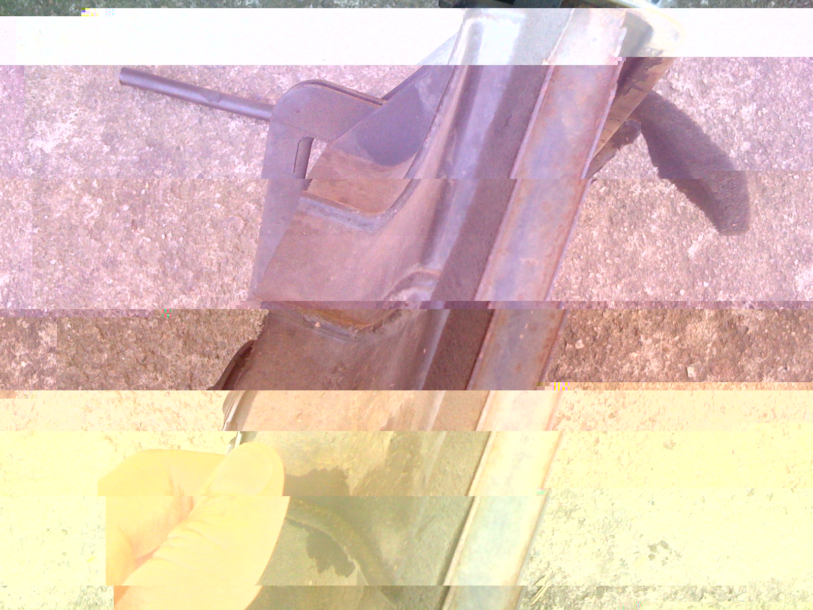

a taky jsem malinko podporil zastaralej poddimenzovanej chladici system - nahodil jsem chladic z automatu s vymenikem na olej :dobry
puvodni GTi chladic vody
novy (malo jety) chladic vody z automatu se zabudovanym vymenikem na olej

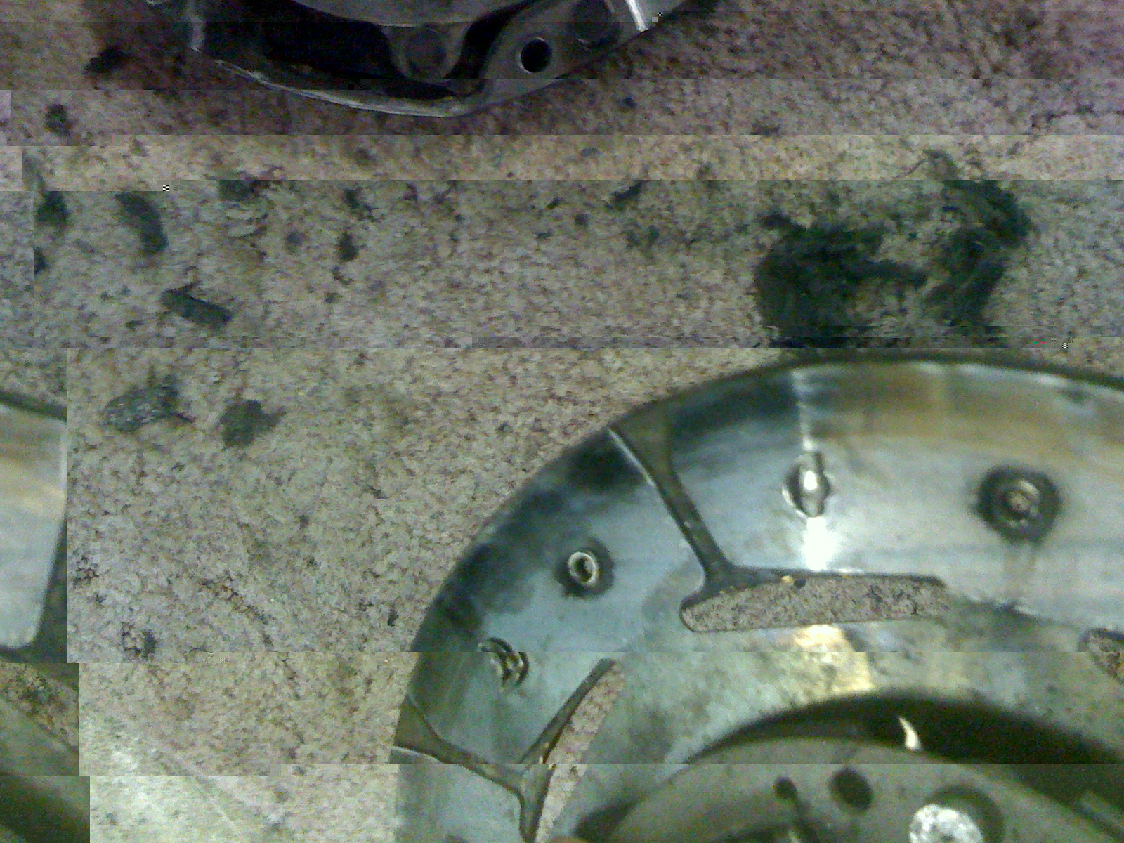

no ale vysledek po cvicnej jizde je suprovej - konecne netece ani vana, ani viko, ani zadny simerink, ani voda na prasklej hadici, proste konecne pohoda a cisto - jenze pri testovaci jizde se mi povedlo zaradit (pri stihani rozcileny G40tky :lol) z roztoceny 3ky cca ve 150 misto 4ky zpatky 2ku, a co sem stih kouknout, tak pri cca 10500 otackach se roztrhla spojka - sice uz sem ji v tej dobe znova vyslapaval, ale tak rychlej nejsem... :oops: zpatky domu jsem byl potupne odtahnut :prekvapen

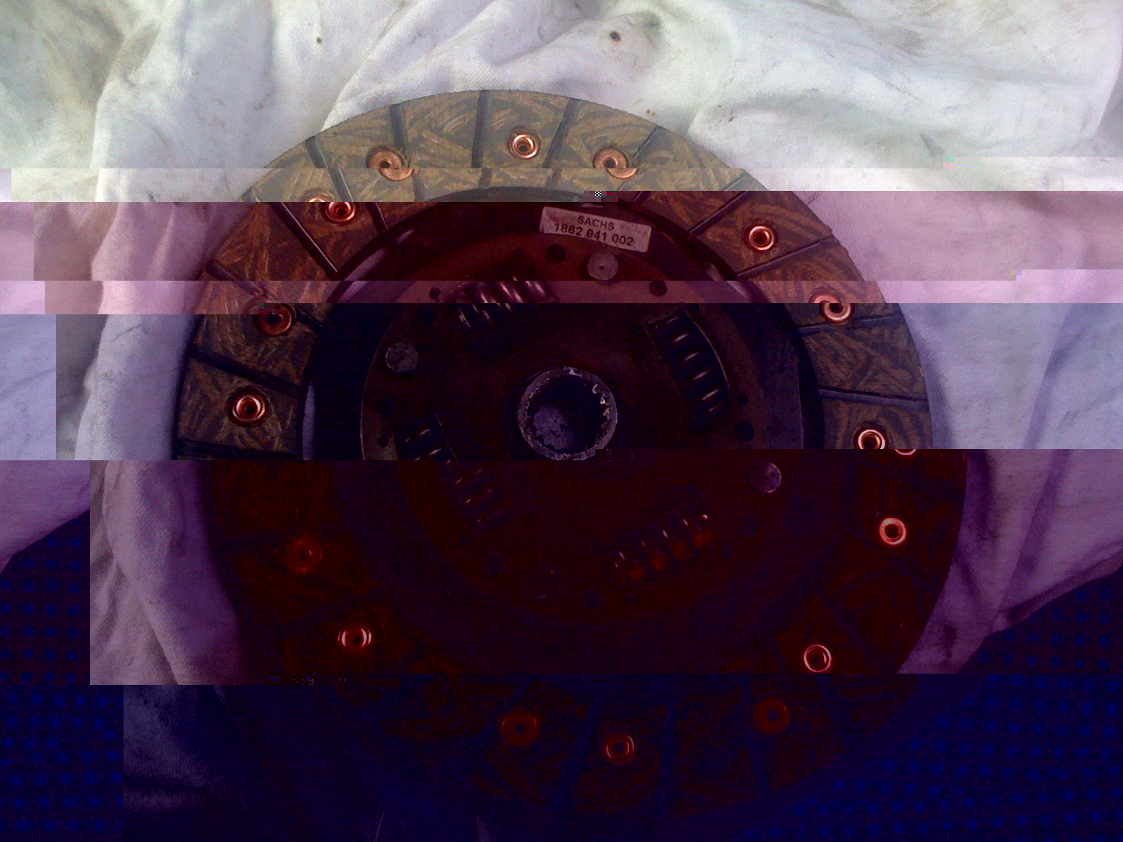

dnes me ale naprosto rozhodilo, kdyz sem to slozil s nove nanejtovanou lamelou z Feroda
lamela v pondeli odpoledne
a ja neradil :kladivo :kladivo - chyt sem rapla a za 23 minut jsem to mel znova venku sam :service
az na druhe rozebrani jsem si vsiml vadnyho setrvaku - vizualne byl ok, ale po detalinejsim prohlidnuti uz to tak dobe nebylo... takze po dnesku uz zase nechci o spojce pekne dlouho slyset - do prachatic uz bych to mel jen vse prejit a malinko tu spojku zajet... pro sichr si ale stejne beru nahradni lamelu na kopec a pokud to rupne, tak bude v depu na co koukat :service :service

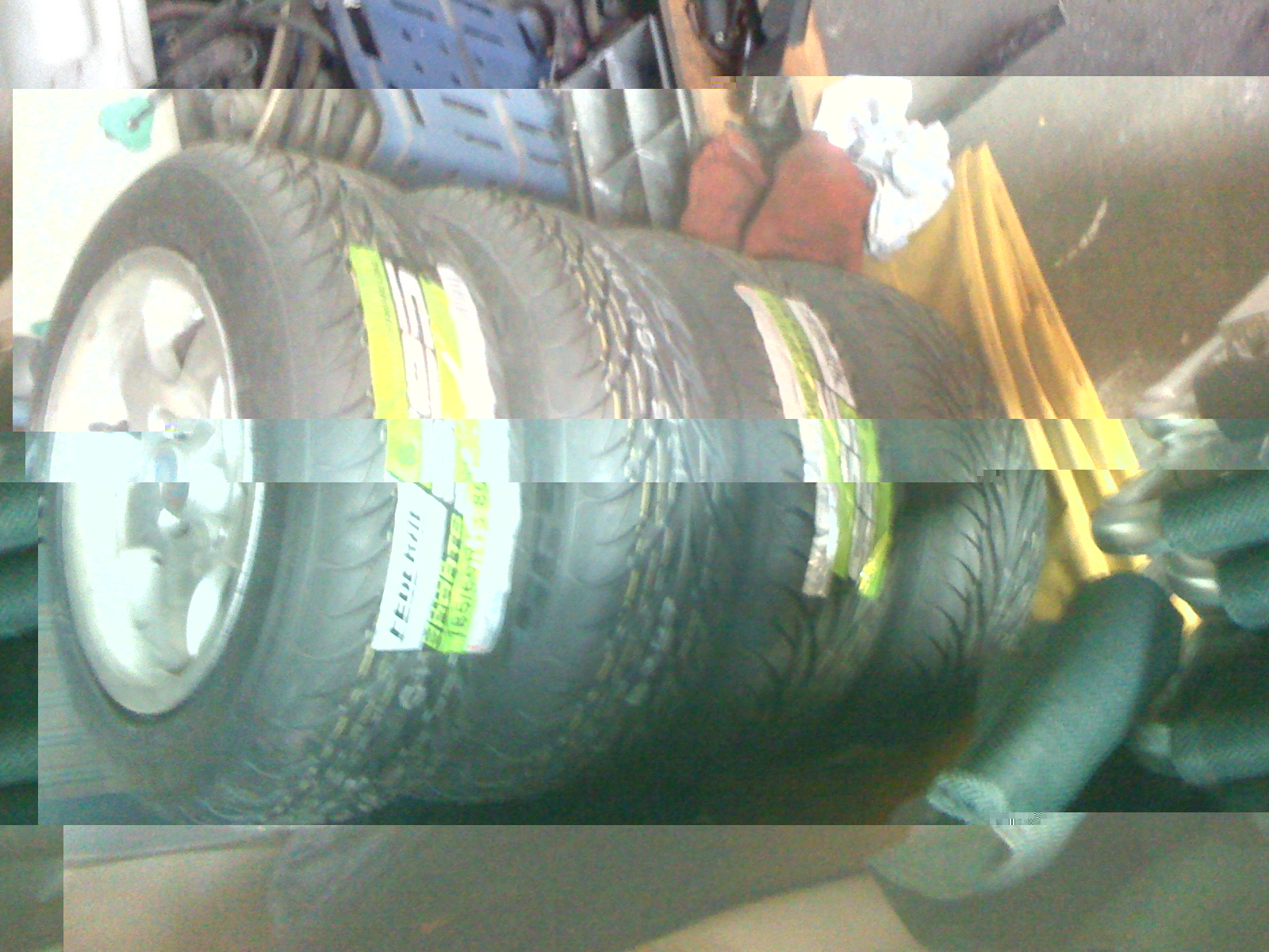

dnes jsem konecne obul druhou sadu pneusek :dance
vyroba 50tyden 2009, takze cerstvejsi byt nemohou :radost
tet o vikendu si na nich sjede Draaczech do kopce (taky ze sou jeho, ale na mejch kolech :lol )

Příspěvek od Michelin » 09 čer 2010, 06:46
Tyhle pneu hodne lidi chvali. Jaky z nich ms pocit ty?

Příspěvek od fokr_jr » 10 čer 2010, 16:42
ja si je taky chvalim a Draaczech na nich tetka pojede, takze ti rekne po vikendu... jedny mam uz od lonsky Radoune, druhy sme dokoupili tetka... za podobnou cenu neznam nic jinyho, natoz lepsiho - je to prakticky levnejsi nez seriova Barumka/Semperita apod.....
