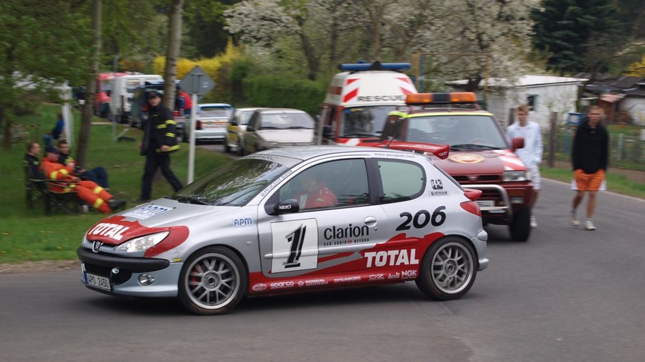

Jedná se o nejvýkonější řadu P. 206
Motor: 2,0 16v
Úprava chiptuningem na "193PS a 215 Nm, sportovní filtr GREEN
Interiér: Bezpečnostní rám SPARCO, skořepinové sedačky ( FK a SPARCO ) , 4bod pásy, volant 3.ramenný semiš
Exteriér: Polepy TOTAL WRC a "nepraktické" LSDoors ( nikdy bych na závoďáka nedal.. ale byli na voze již namontovány při koupi a neberte to auto za tu cenu která byla..
Kola: CR 8,5J 17" ET 35 a ještě jedny 17" obyč na mokro
Pneu: BFGoodrich 200/50 17" A21 a A01 FIA - slick sucho
BFGoodrich 200/50 17" MB2 FIA - mokro
Brzdy: 4x koutouč ATE + desky FERODO DS 2500
Podvozek: AP FAHRWERK
S tímto vozem jezdím TC zatím ve sk. SE - 1600+
V plánu je sklolaminát bodykit od AC Sport - 206 S1600, homolog.převodovka hewland se "špérou" ( ale chtějí po mě 75tis. KČ
Je toho celkem dost na vylepšování ale málo peněz a času...
