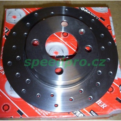

Re: Škoda Felicia 1,6MPI
Příspěvek od Jerry-X » 22 čer 2009, 23:04
zítra dorazí brzdové kotouče děrované Ferodo racing

Jinak kotouce urcite lepsi jak seriie a pokud se s tim nehodlas vozit jinde nez do kopce tak to bude pekne fungovat. Jinak bych ale radsi nabastlil brzdy z jinyho auta.

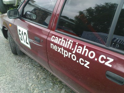

Příspěvek od Jerry-X » 29 čer 2009, 20:35
pár foto ze závodů Kamík nad Vltavou
dost mi překvapil druhý tréning 2.dne kdi se mi povedlo zajet o 1,5 vteřiny rychleji než v předchozím dni
ostlá kola :radost a předjel jsem další tři kluky
bohužel při dalších dvou jízdách přišli chyby jezdce a posun dolů :kladivo
PS: na první závod auta celkem bez úprav to nebylo zase tak špatný =)
