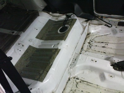

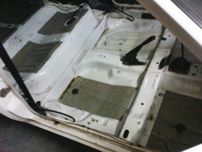

to by člověk neřekl kolik je tam toho gumoasfaltu či co to je
Re: Ford Fiesta Cup
Příspěvek od tsin » 15 říj 2009, 21:35
ja bych veril :), sracka nejvetsi ten gumoplast..
Re: Ford Fiesta Cup

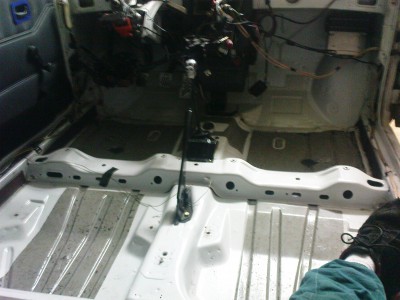

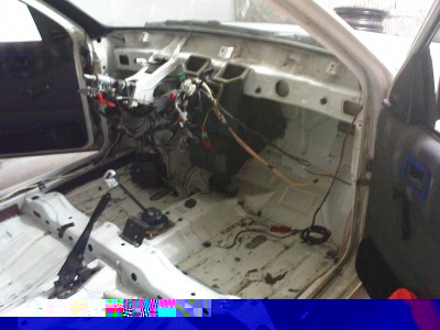

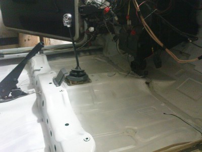

Příspěvek od Jerry-X » 19 říj 2009, 20:33
tak z fiestičky jsem seškrábal asi 10kg toho gumoplastu co byl na podlaze
stříknul jsem to základovkou, hodím na to jen ten svrchní koberec (cca 0,5kg)
v pátek vrátím palubku a sedačku a v neděli jede do Mostu pro motor.
Motor je v bezvadném stavu měl nalítáno jen asi půl sezony na okruhu
ještě zítra se bude odlehčovat setrvačník, nová (větší) spojka
a bude připraven na usazení do auta, doladí se svody, zapojí se elektronika motoru
a zase bude jezdíííííít :radost
ještě nějaké foto z prací na autě:
