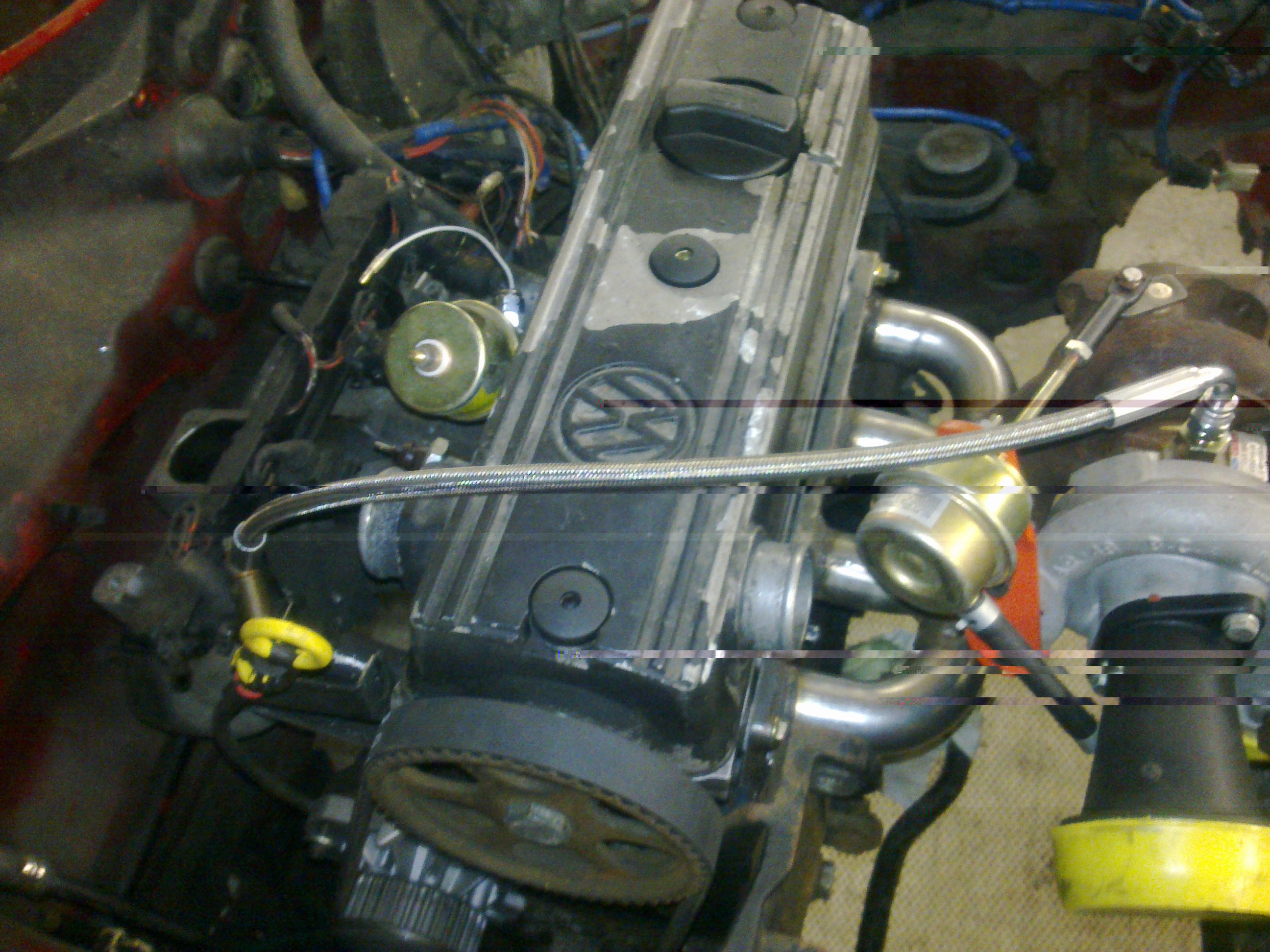

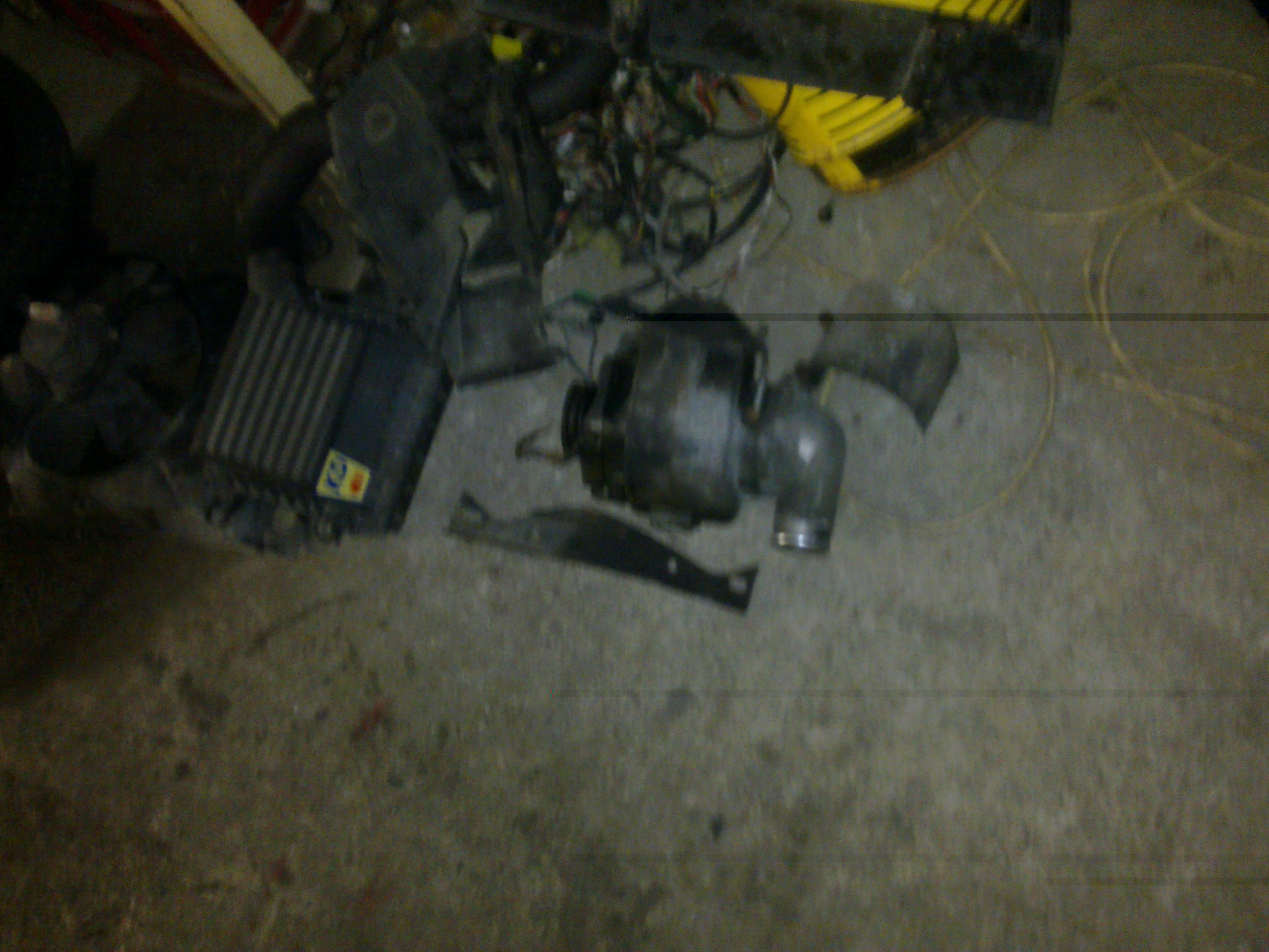

pokráčování ze strany 13:
takže motor by byl v autě a přišlo se na vyřešení vedení oleje,vzduchu, výfuku a eště tam někam umístit chladič a saharu.

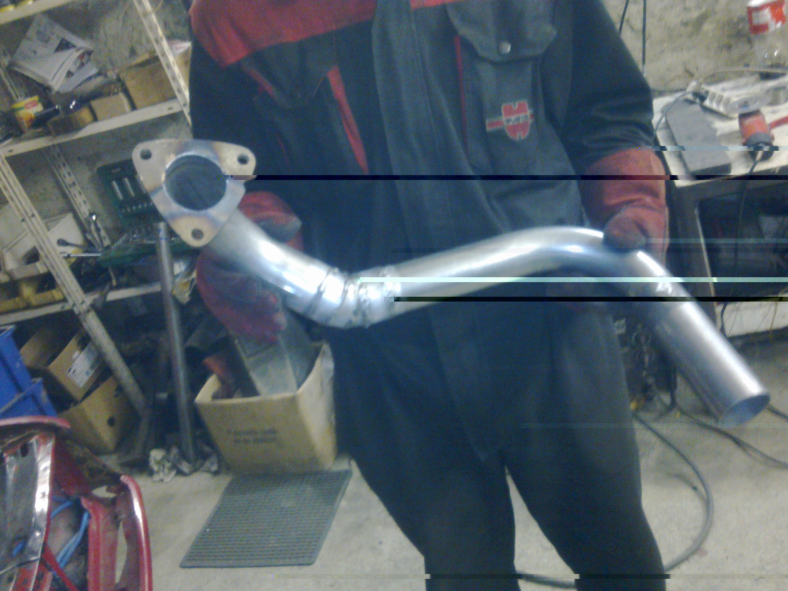

první díl výfuku dopadl nějak takto
poté se, asi na třetí pokus vychytalo mazání turba

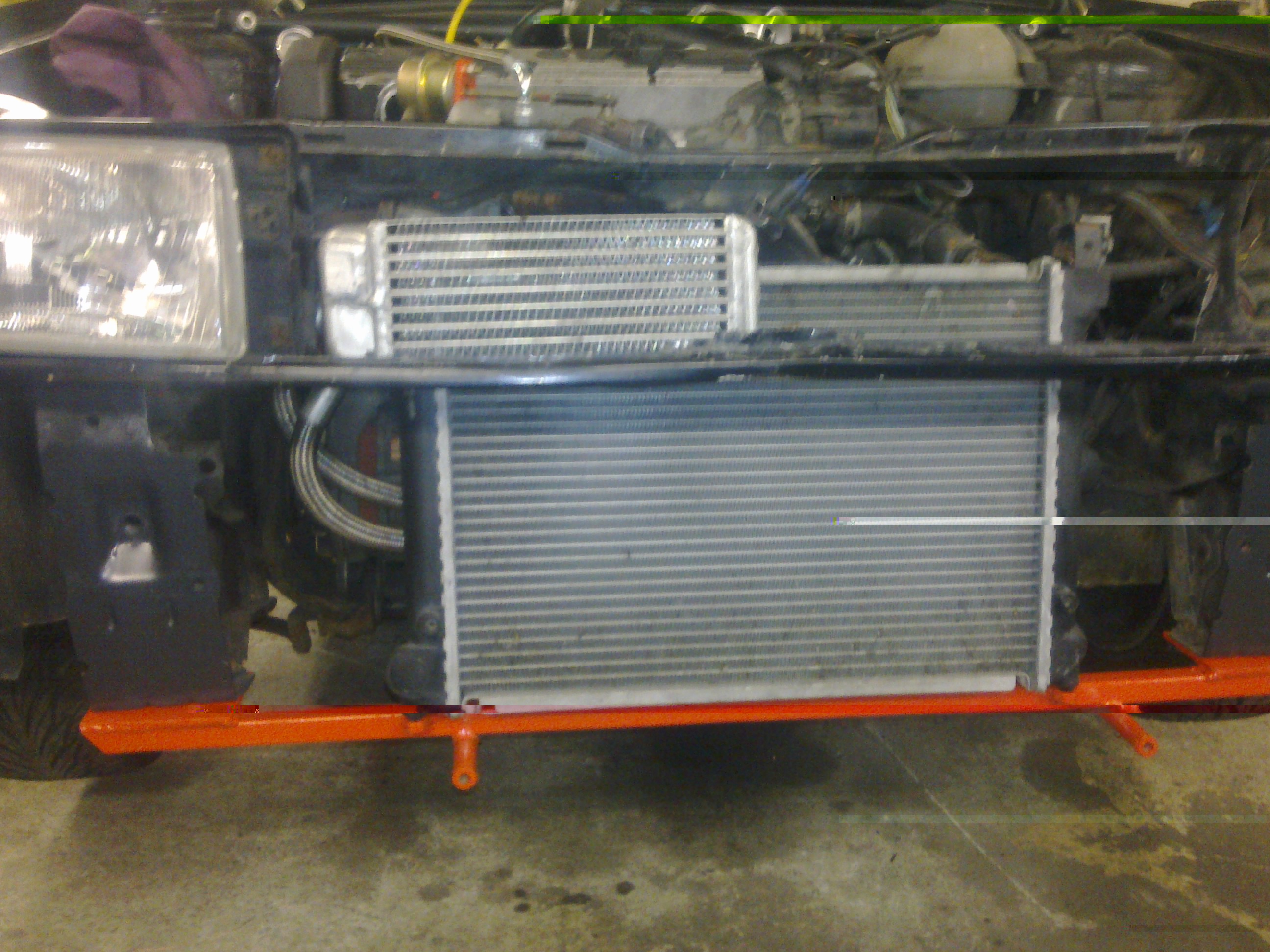

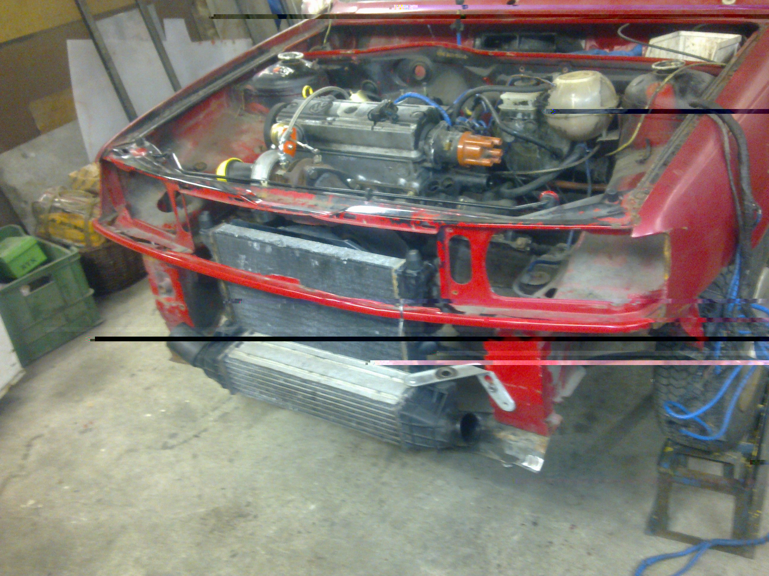

pak jsme vymysleli finální verzi chladičů, zatím bez olejového, vodní chladiče jsme zkoušeli od swifta, přez punto, uno turbo, až jsme nakonec skončili u seriového G40tkového, akorát se umístil více na střed než je v serii

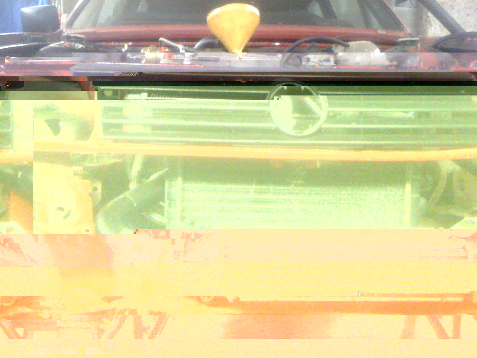

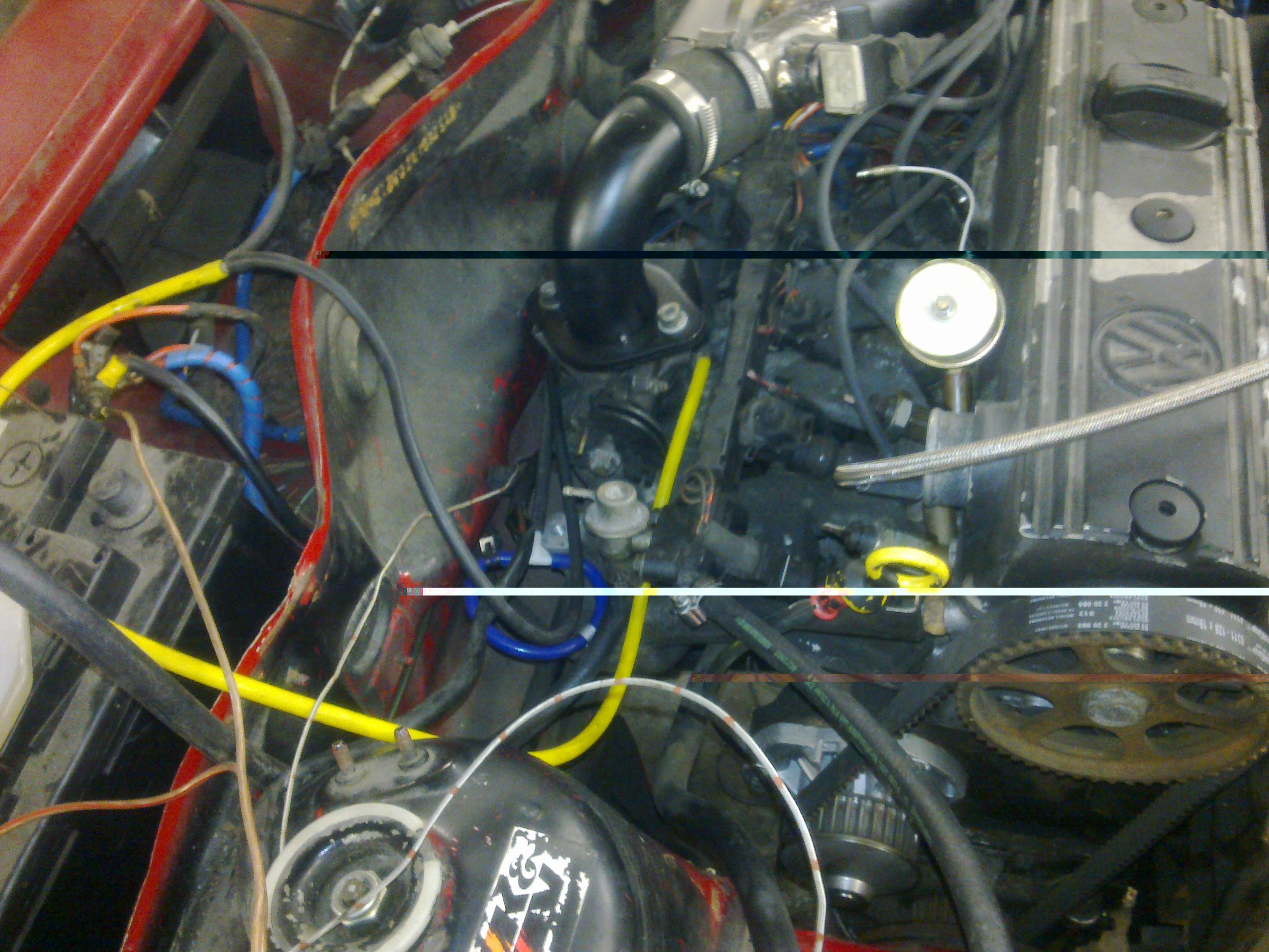

vyrobili jsme vedení vzduchu od turba do IC, poté bylo nutné vyrobit delši šroub pod olejový filtr na odbočku do olejového chladiče (kterej tam původně být neměl). tady jsme měli krapet problémy s hadicema, dvakrát se musely vyndavat z auta a vezli jsme je na přelisování, páč furt močili... mezitim se dovyrobilo vedení vzduchu z IC do klapky, kam se před klapku vrátilo čidlo teploty vzduchu v sání a přidal se BOV
takhle jsme zkoušeli těsnost vedení vzduchu - 2 bary to drželo, tak jsme si to uznali :dance

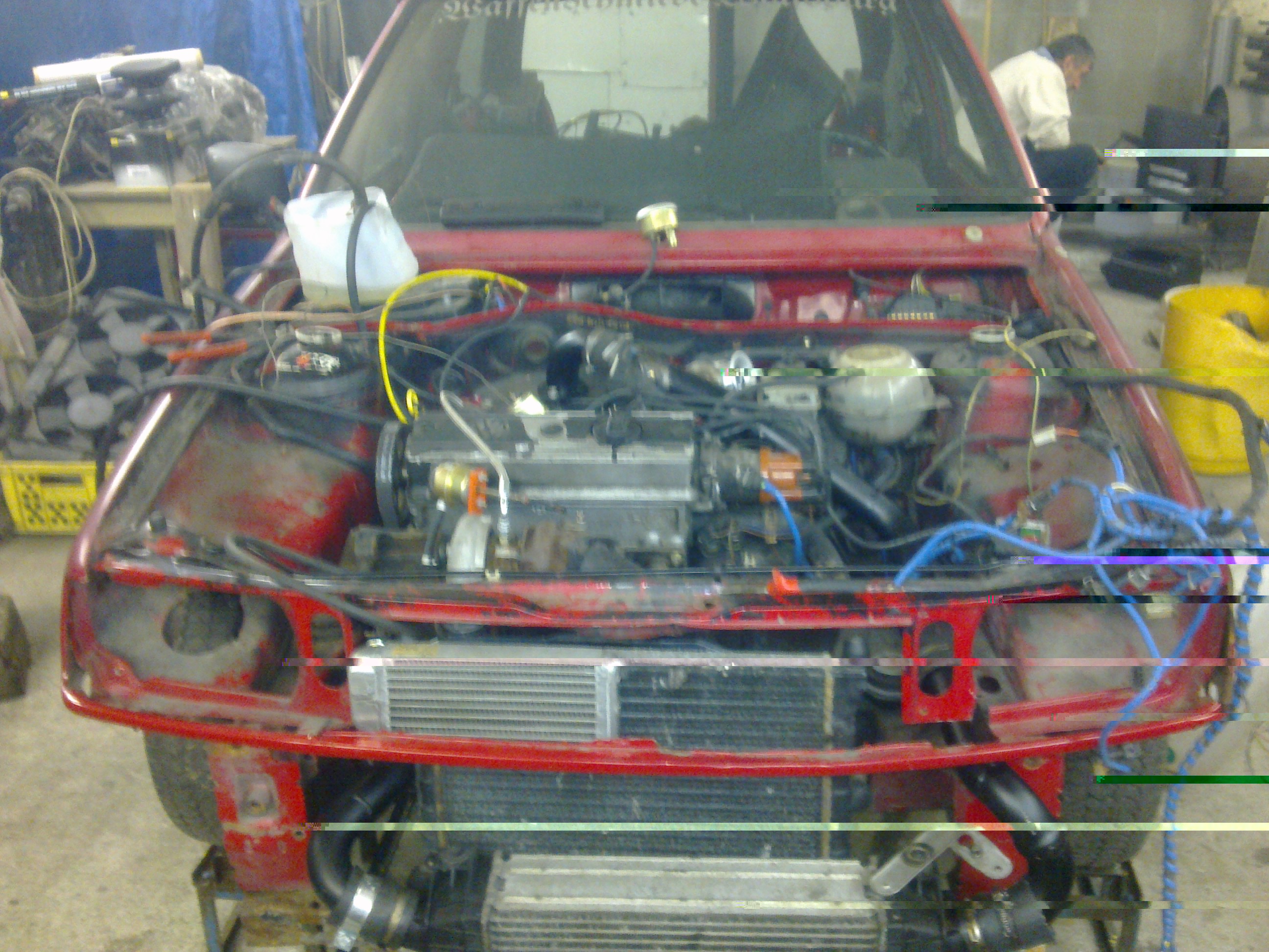

trošku frankenstein, ale zavrčelo to a my věděli, že s tímhle motorem můžeme počítat - sice jsme ho měli otevřenej, ale nikdy jsme ho neslyšeli vrčet, tak nejistota tu byla.

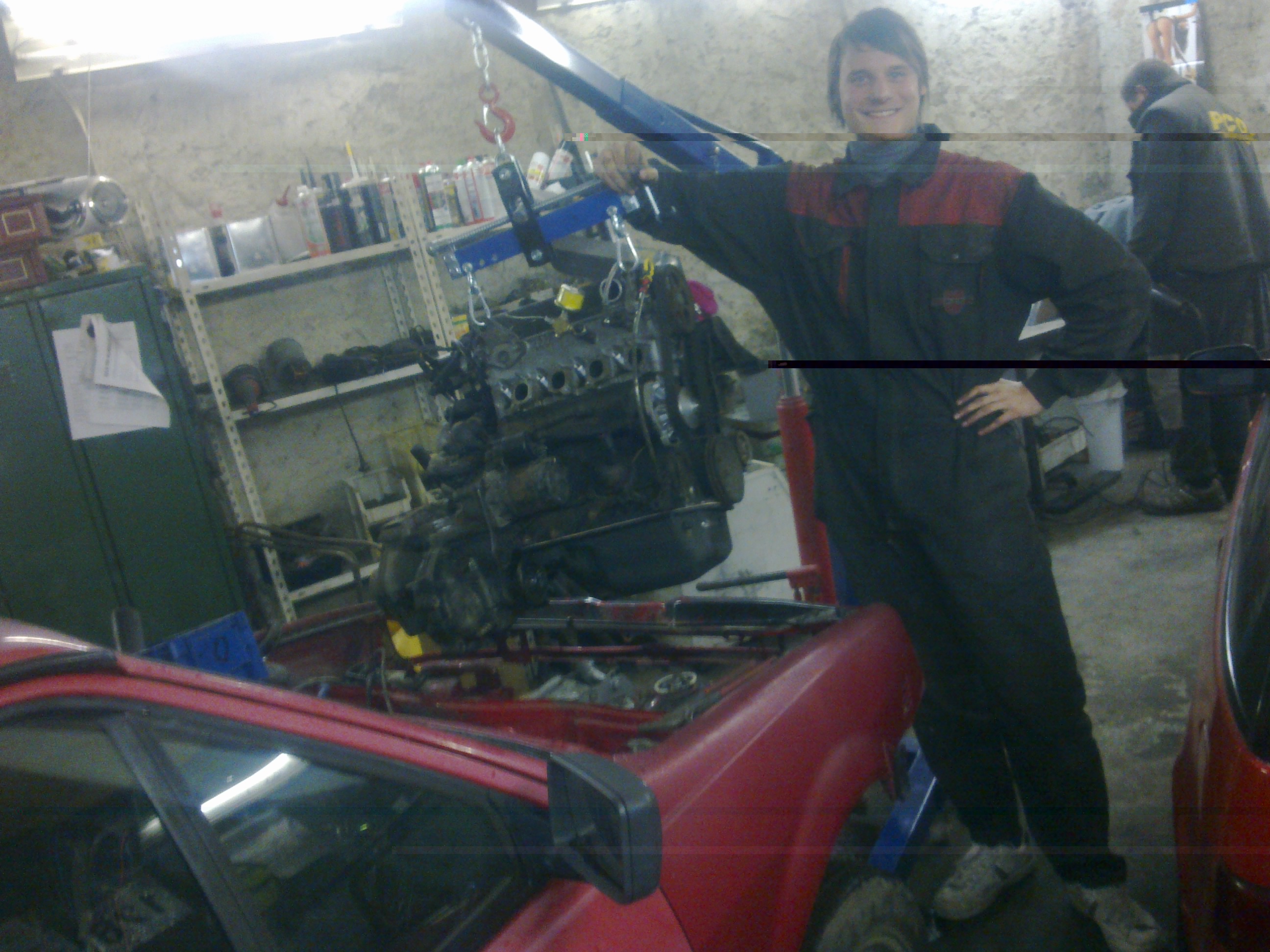

pro velký úspěch dobrý den - motor ven
umístit do kouta, vypraskat "stojan na motor" a začla další kapitola: zástavba do "ostré" kastle a úprava na novou sezonu:
tam se musel nejdřív vyndat původní motor, kterej byl eště kompletně nastrojenej po dojetí sezony 2010
doladili jsme držák altíku a přeházeli řemenice na jednoduchej řemen (gelader je hnanej dvojitym řemenem a dvojnásobně těžkýma řemenicema, tak ty šly ven)
a je tam koťátko ;-)
držák chladičů
