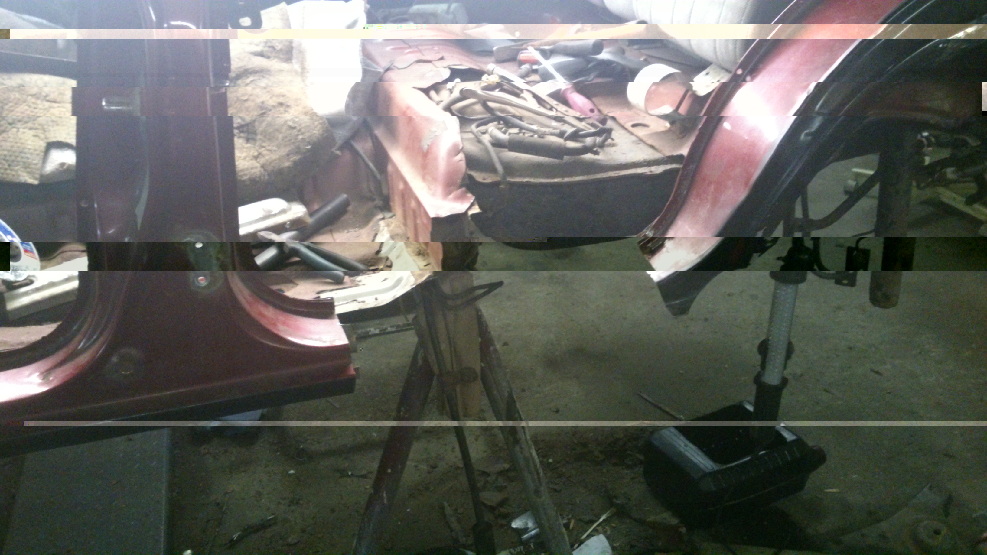

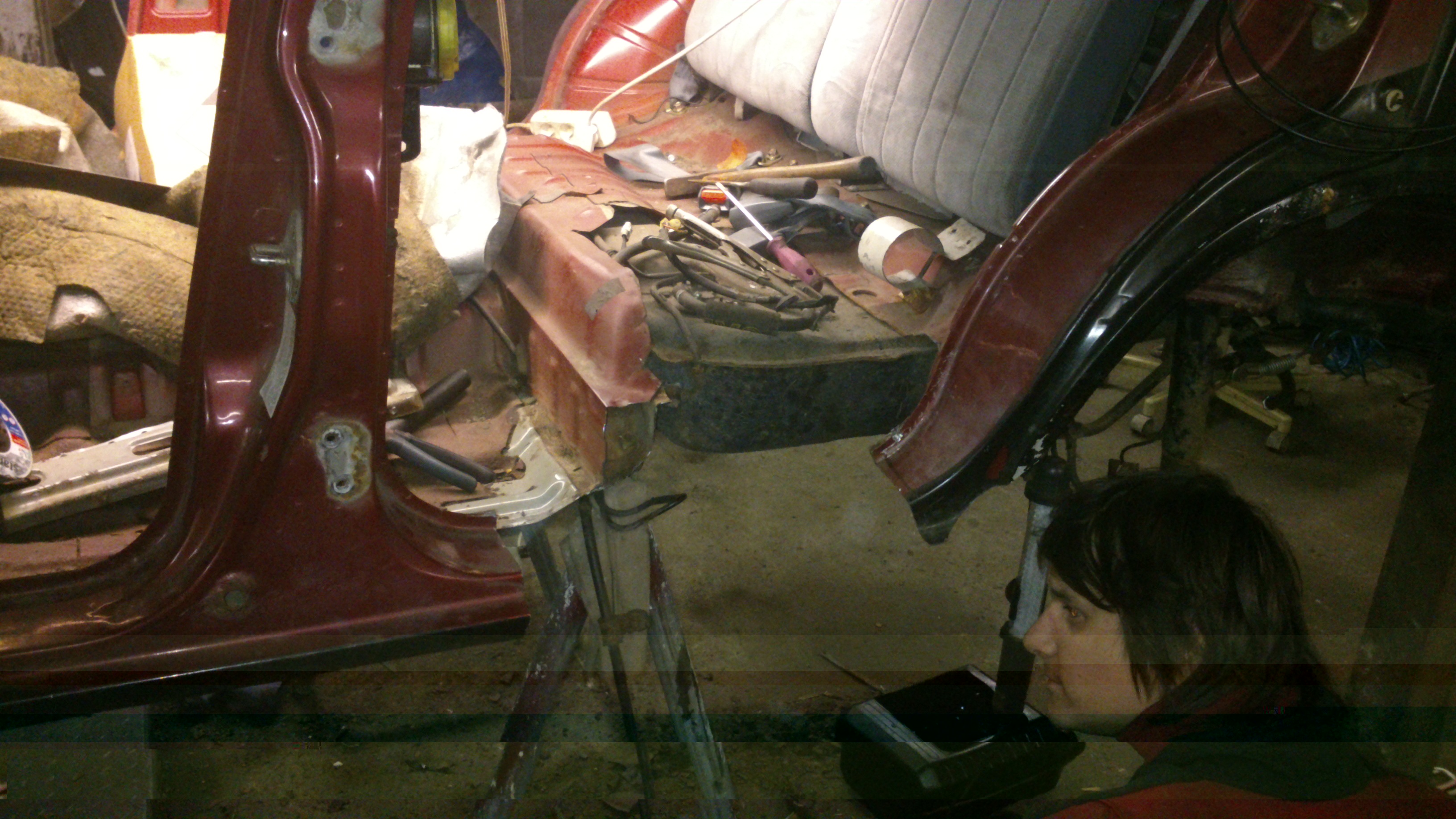

Dneska se zavřela levá strana. už jen víčko vzadu... každopádně vnitřek je zalepenej, stříklej, takže zítra začnu vracet interiér a asi nastrojim pravou stranu. fotky sem dnes nějak nestih...
Valaška je eště celý dva víkendy pryč
možná nakonec dojde i na motor. jestli bude pokračovat tohle počasí, tak to bude klasa...
