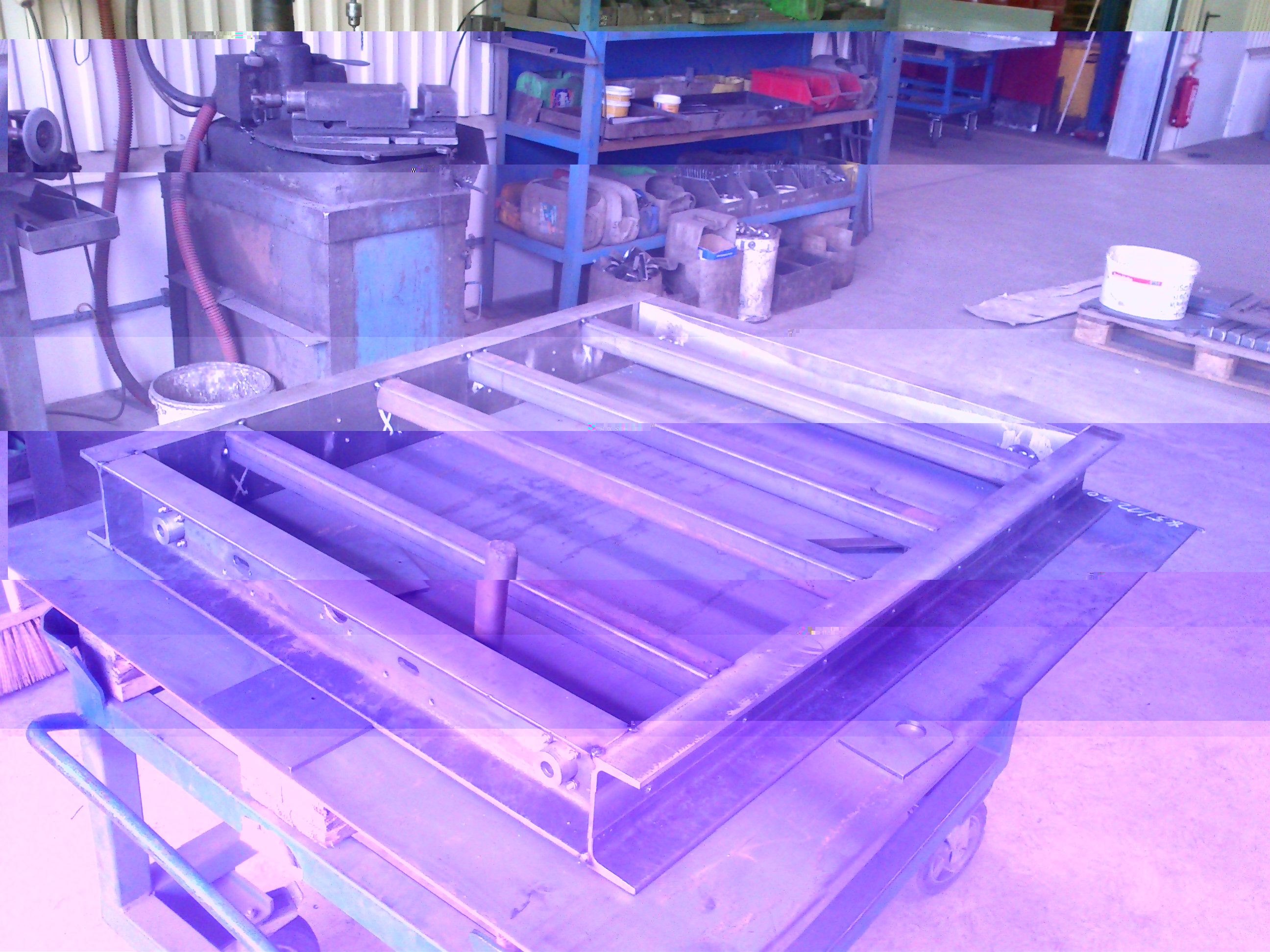

první zkouška pojezdů na CNC fréze. sedííí to. Omlouvám se za kvalitu fotky, ale foťák mi nějak odešel do pí.dž.i

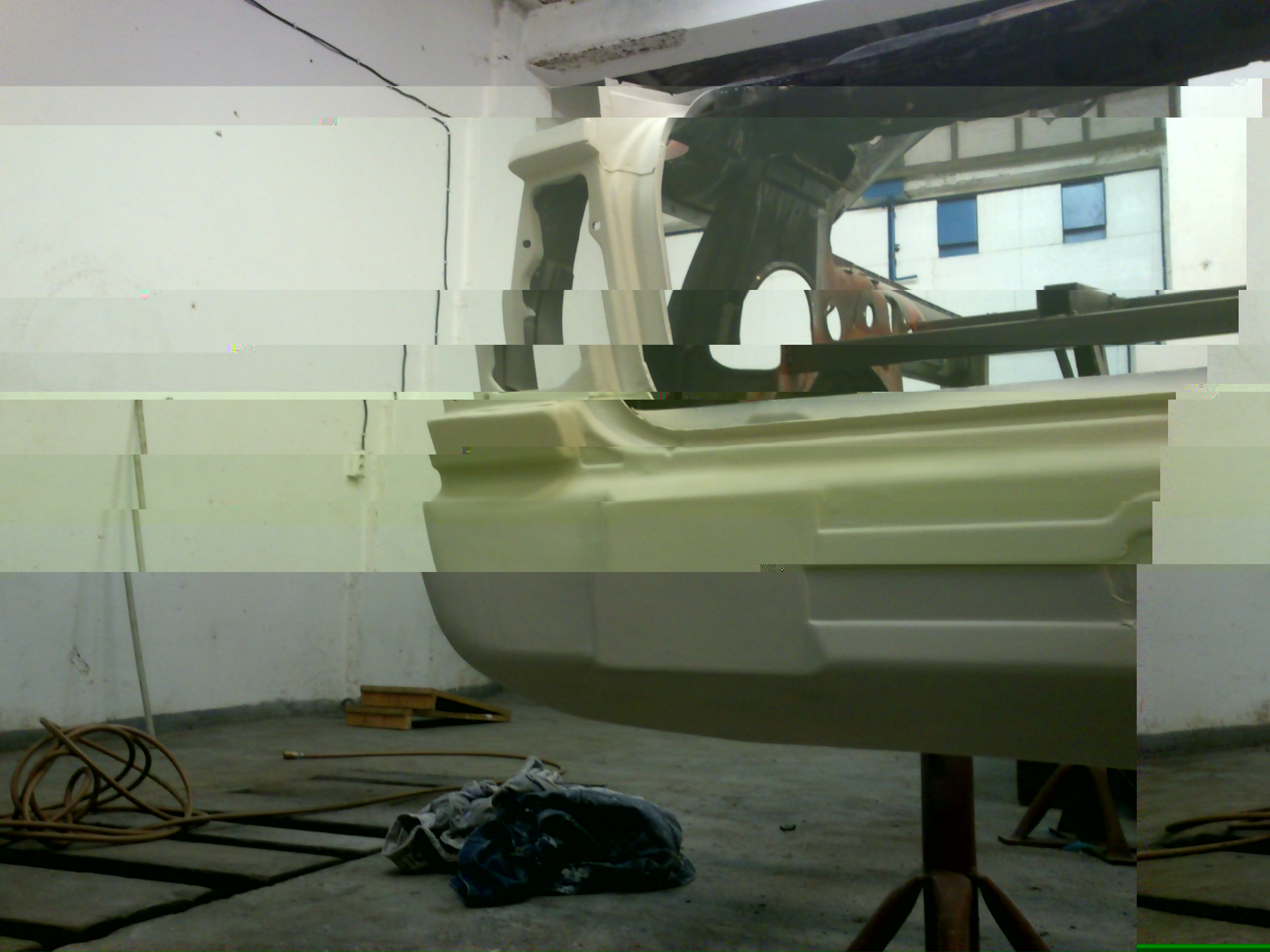

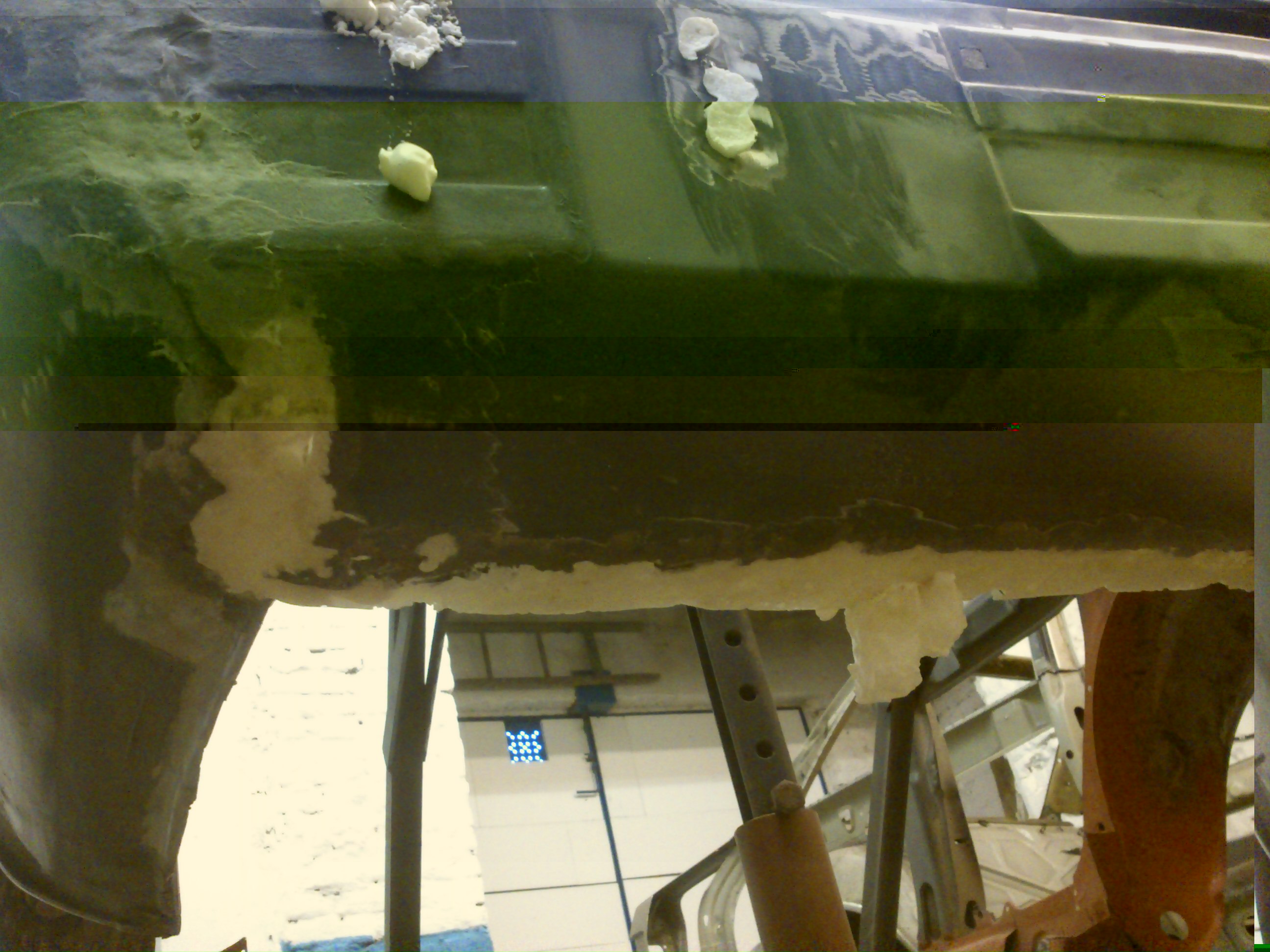

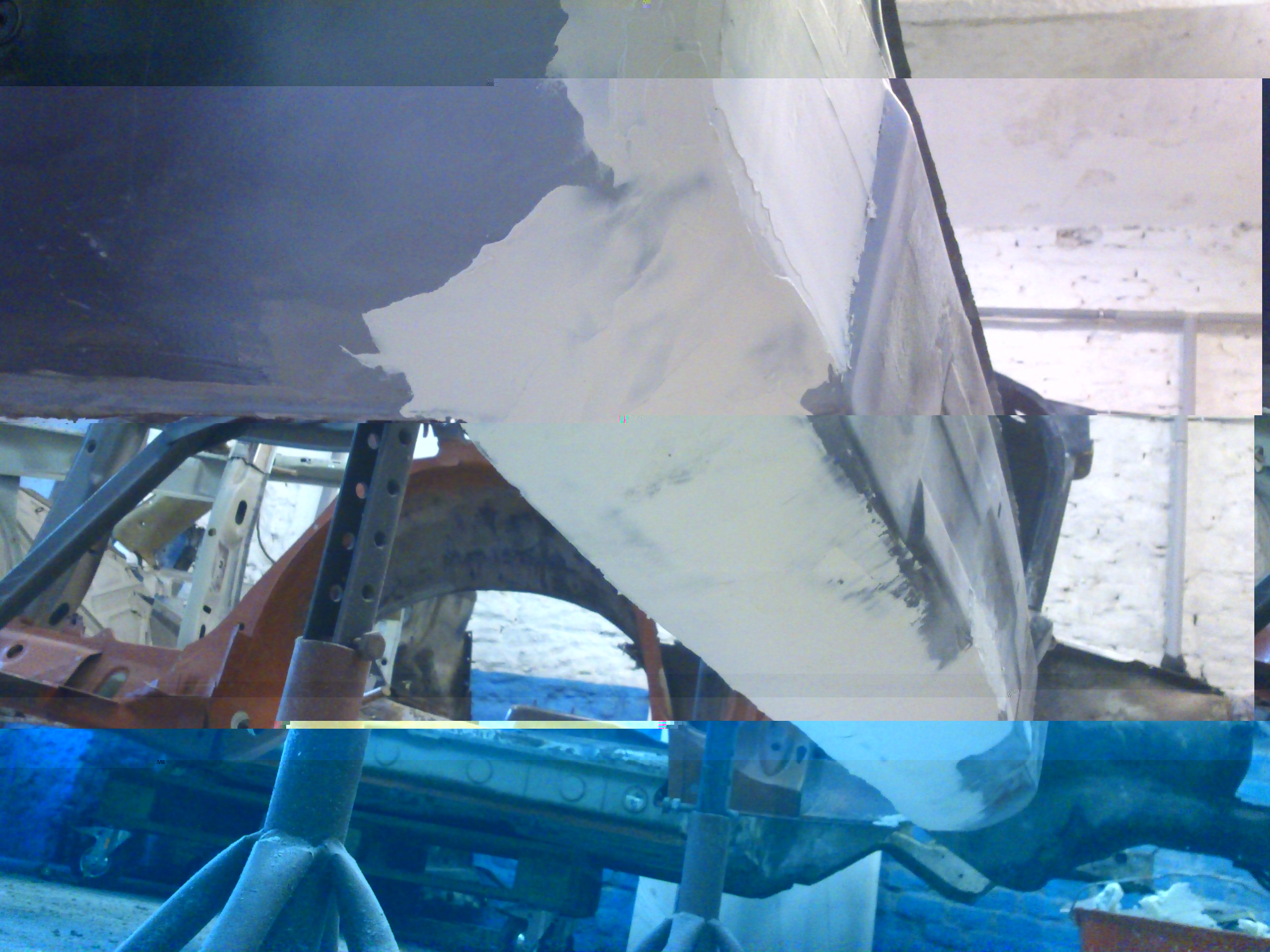

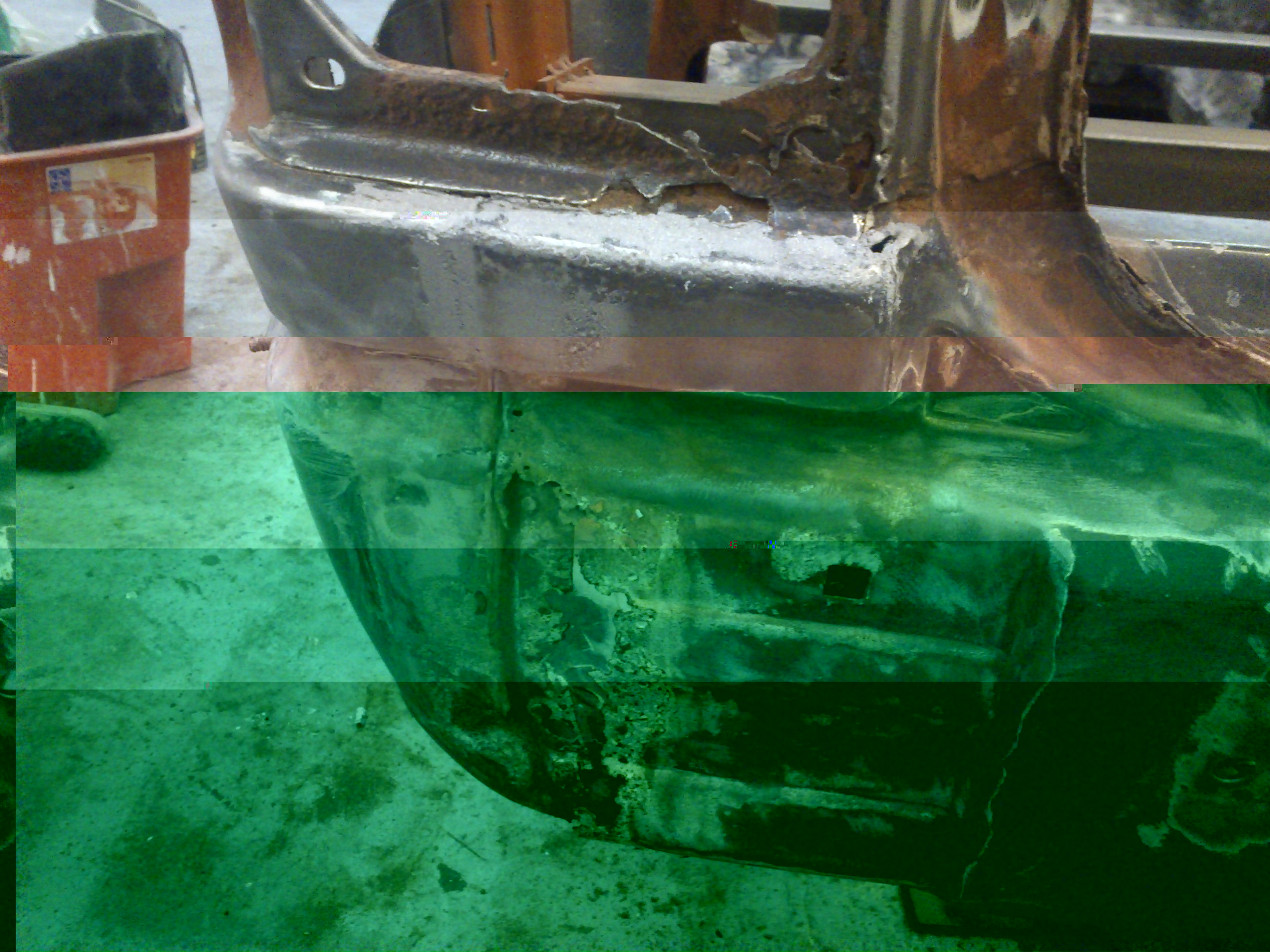

začal jsem sochat zadní čelo...plechový díl je nesehnatelný, takže jsem se rozhodl jít cestou vytvoření kopyta na autě...
a) očistit
b)zadělat diry
c) kompletně vymodelovat do podoby S1
d)nalakovat
c)okopčit do lamino formy
prostě brnkačka

pěkně pokračuješ.
pane, vy nejste z týhle planety
Jo, tohle znám moc dobře. Platí tu zásadní pravidlo, co se ojebe na formě, v kopytu se zvýrazní a na finálu je to naprostý peklo. Děláš poctivě
Origo bylo plechový? A pokud jo, nemáš strach o pevnost...

O pevnost se nebojim,jelikoz z vnitřní strany prijde ješte hliníková príčka a co se tyce čela tak je to jen držak svetel a blatniku! Také uvažuji o kevlaru! Ale jo je to prdel:-D
