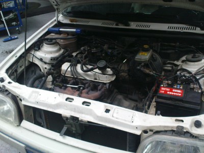

Příspěvek od Jerry-X » 28 říj 2009, 16:07
autí je pryč, dneska jsem to alespoň trochu nastrojil (palubka, volant, jedna sedačka)
a odvezli jsme ji s tátou do mostu pro nový srdíčko :)
počítám 14dní až tři neděle než bude komplet hotovo
Re: Ford Fiesta Cup
Příspěvek od Jerry-X » 29 říj 2009, 22:35
na fiestu se musí navařit držák motoru,
sundali se litinový svody, půjdou na ni svody z escortu 1,6,
dodělala se větší spojka, odlehčil se setrvák
na motor jsme měli opravdu kliku protože ten motor je fungl novej
má nalítáno jen pár závodů na okruhu

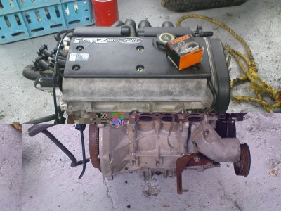

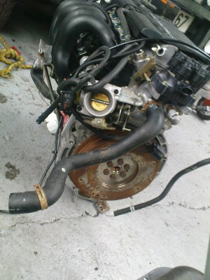

aktuální dění:
Re: Ford Fiesta Cup
Příspěvek od tsin » 04 lis 2009, 00:13
no sem zvedavej na sezonu jak se s tim szijes..

Příspěvek od Jerry-X » 12 lis 2009, 20:24
motor usazen, svody napasovány, předělána hydraulická spojka
dodělává se výfuk, znovu se vyndá motor, přidělá se setrvák který je už připravený,
vrátí se zpět převodovka
