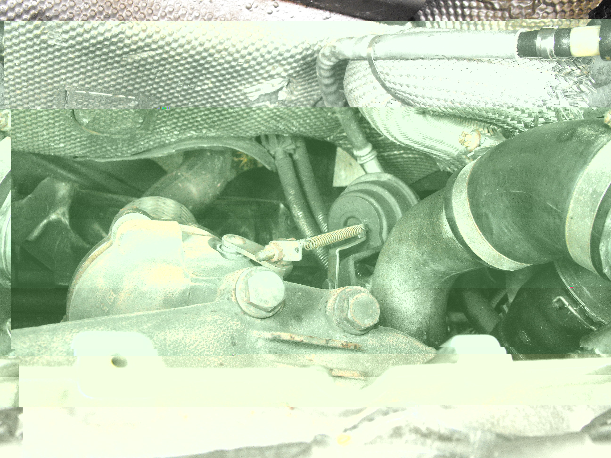

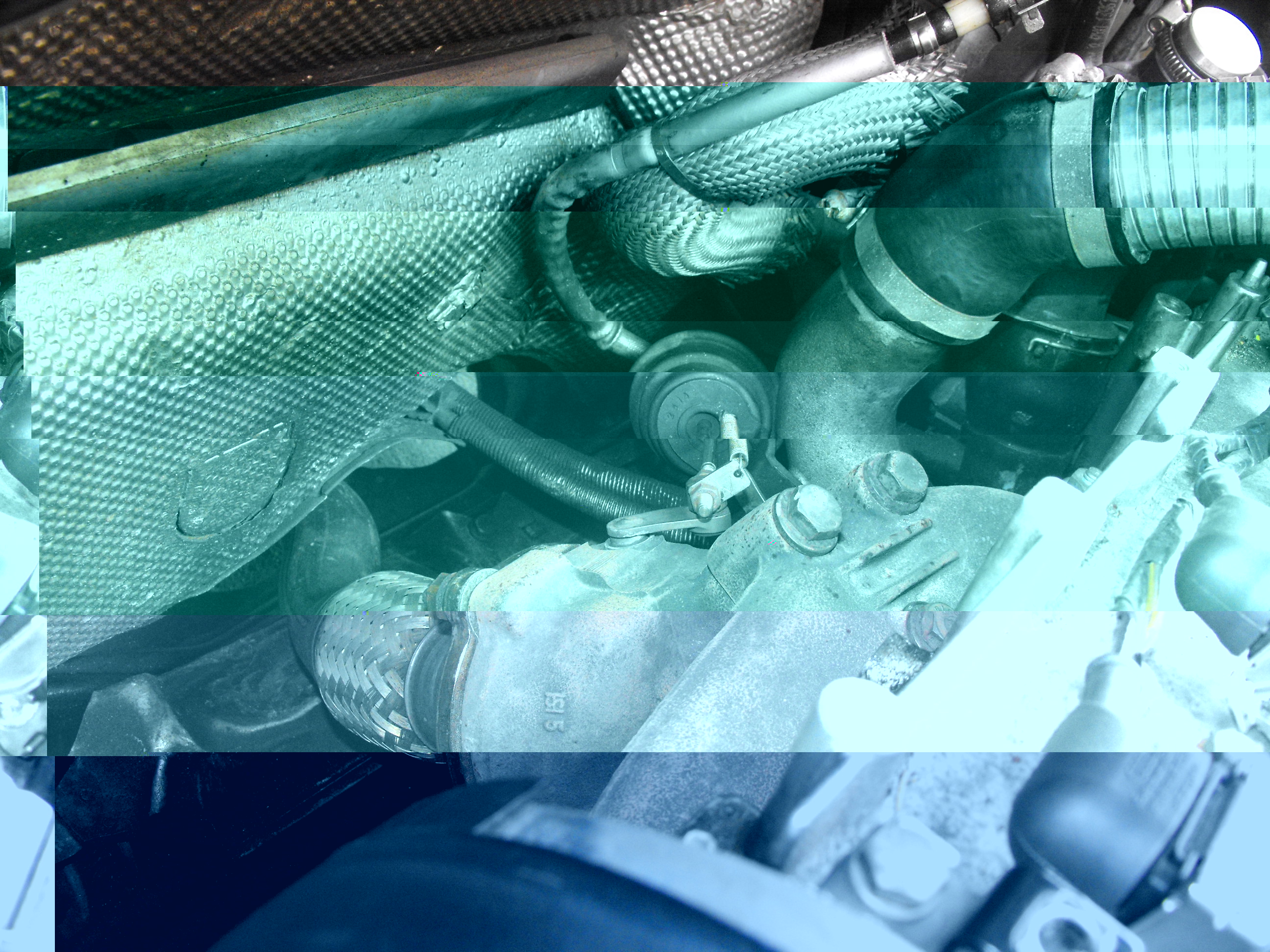

postoupili jsme na dalsi uroven - ulitavaj nam hadice na turbu, to sme dotedka nemeli
trosku tapeme nad zapojenim MBC - klasicky steloveci dil s dvouma vstupama a pak takovy Tcko, ktery pousti jen neco nekam, ale nemuzu nikde najit popis, jak to zapojit - jsou na tom nejaky sipky ( smer WG ovladac) ale bud tlacime to co nam pusti WG bez regulace, nebo nesmysly a pak nam litaj hadice
Mel jsem ten samej a pokud si dobre pamatuju, tak to Tecko se dava misto elektromagnetickyho solenoidu (ventil N75) a sipka smeruje do wg, ten vyvod naproti vraci zbylej tlak z5 do sani a ten horni vyvod je privod tlaku. Pred to se da ten stelovaci regulator a je to. Cim vic ho utahnes, tim min otvira wg (turbo tlaci vic) a naopak, kdyz ho povolis uplne, tak to tlaci jako serie.
Ja to mel pak poreseny jinac. Pridal jsem si jeste jednu pruzinu na wg aby drzela vetsi tlak a fungovalo to jeste lip.
Pružinka je poměrně jednoduchý, ale podle mýho krajní řešení.
Máme doma ještě 3 další ovladače WG, takže nejdřív zkusíme přesvědčit některý z nich ke spolupráci a pak třeba pružina.
