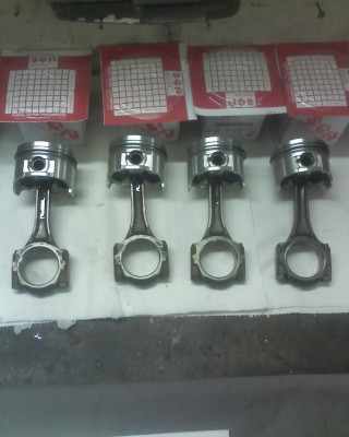

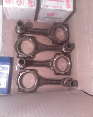

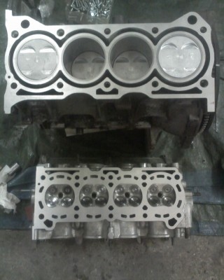

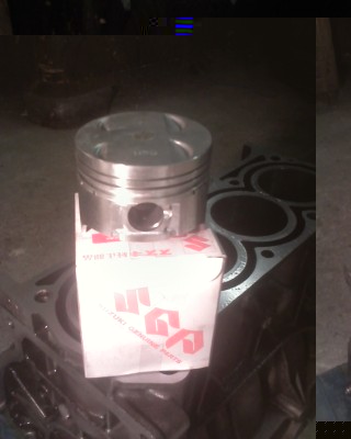

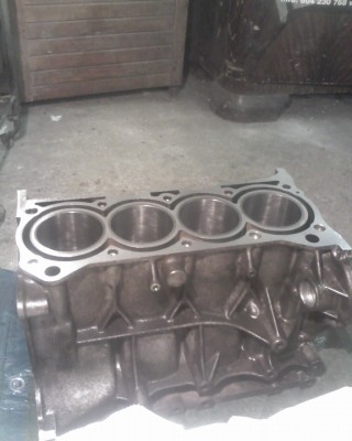

Konečně se podařilo dostat motor do dílny sic zatím rozloženej ale všechny díly jsou nachystány a připraveny k montáži.blok a klika po brusu, hlava po go, vyúhlované ojnice a v nich nové pouzdra, nové pístní sady, šály.vše už jen poskládat a konečně zas :driver :radost

Kompletace motoru:
Do konce roku bych ho rád měl v autě abych ho mohl do začátku sez. v klidu zajet...

Příspěvek od fokr_jr » 23 pro 2009, 14:07
kurna to je porno... vse novy :-D
na to se muj rozpocet diva zkrz prsty... zatim bohuzel jedu ze starych dilu, ale jedu taky :lol

Příspěvek od Hasis » 23 pro 2009, 15:55
je pravda, ze kdyz se davaji kovane pisty nebo ojnice nebo klika, tak by se mel davat plny set, ptze je to jinak vyvazene nez na seriove vnitrnosti? nevim ted jestli sem to nekde slysel, nebo cetl....

Příspěvek od YaraV » 23 pro 2009, 16:31
prej porno :-D
vyvážit kliku je třeba i po brusu, takže můžeš nasadit kované třeba jen písty ale i tak je budeš muset váhově sladit ojnici a písty (ideál ůhlovat).Věřím že jsi to četl, varianta je to určitě nejlepší ale kdo to bude platit...Kovanej celej motor tady ale jezdí málokdo - málo muziky za moc peněz...

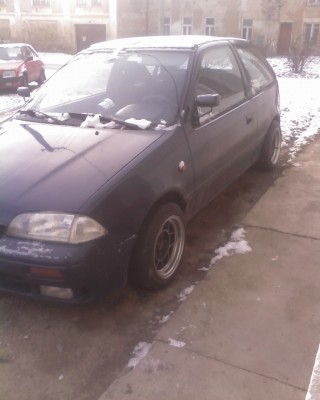

Příspěvek od YaraV » 03 led 2010, 11:07
Na zkoušku jsem nasadil 13" ale začalo venku srát tak jsem je ani nezkusil :'-( :evil:
foto tel.
foto tel.

Příspěvek od Aladin » 03 led 2010, 11:23
vypadá to sexy :o)
bude to peklo na třináctkách
