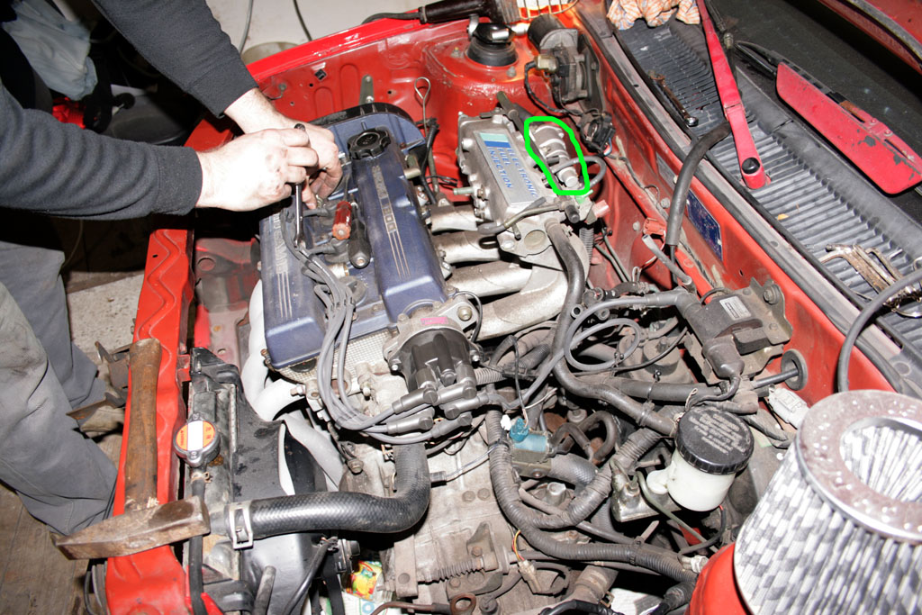

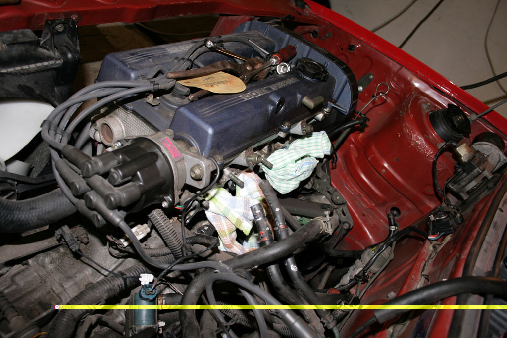

Příspěvek od Aladin » 14 bře 2010, 21:54
tak, sání dole... musím poděkovat svému bratrovi :radost
snad to dáme dohromady potom...
a chci se zeptat, co je tento pičinec, který je přišroubovaný na sání?
Re: Suzuki Swift GTi by Aladin
Příspěvek od fokr_jr » 14 bře 2010, 22:21
sytic - de do toho voda a nejak to meni podtlak pred/za klapkou
vyndat, sani zaslepit :dobry

Příspěvek od Benda » 15 bře 2010, 09:44
Přesněěěě, na závodním sání toho opravdu moc neni:) Všechno dolu...

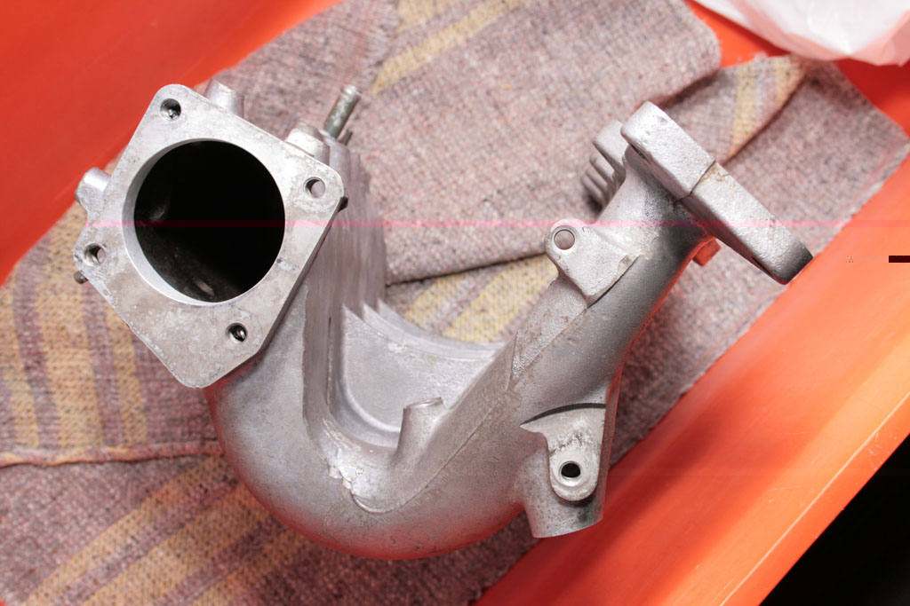

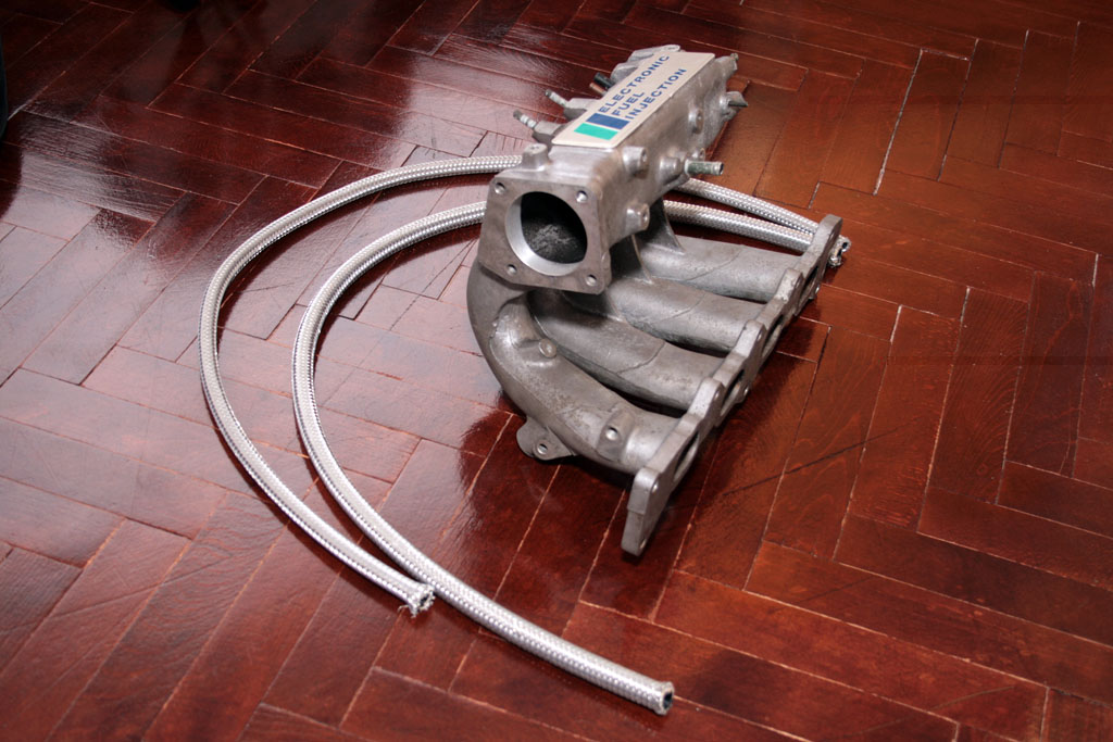

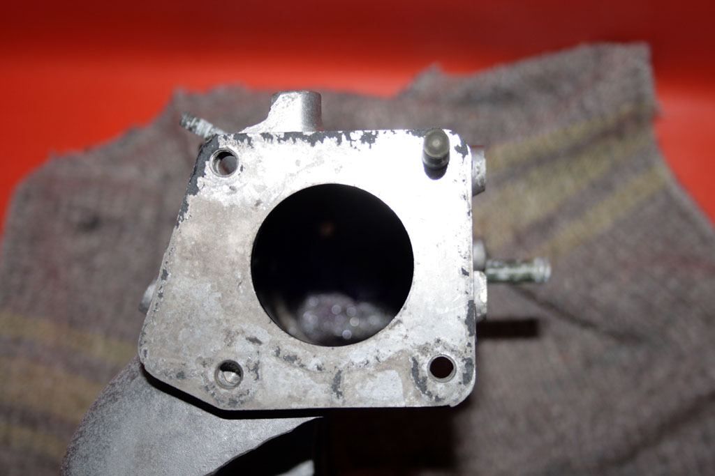

Příspěvek od Aladin » 20 bře 2010, 12:10
sání před...
po zvětšení vstupního otvoru na 60mm
a sání společně s novýma benzínovýma hadičkama

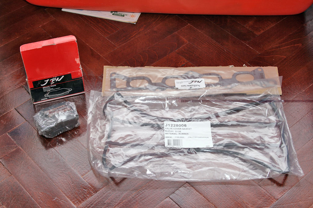

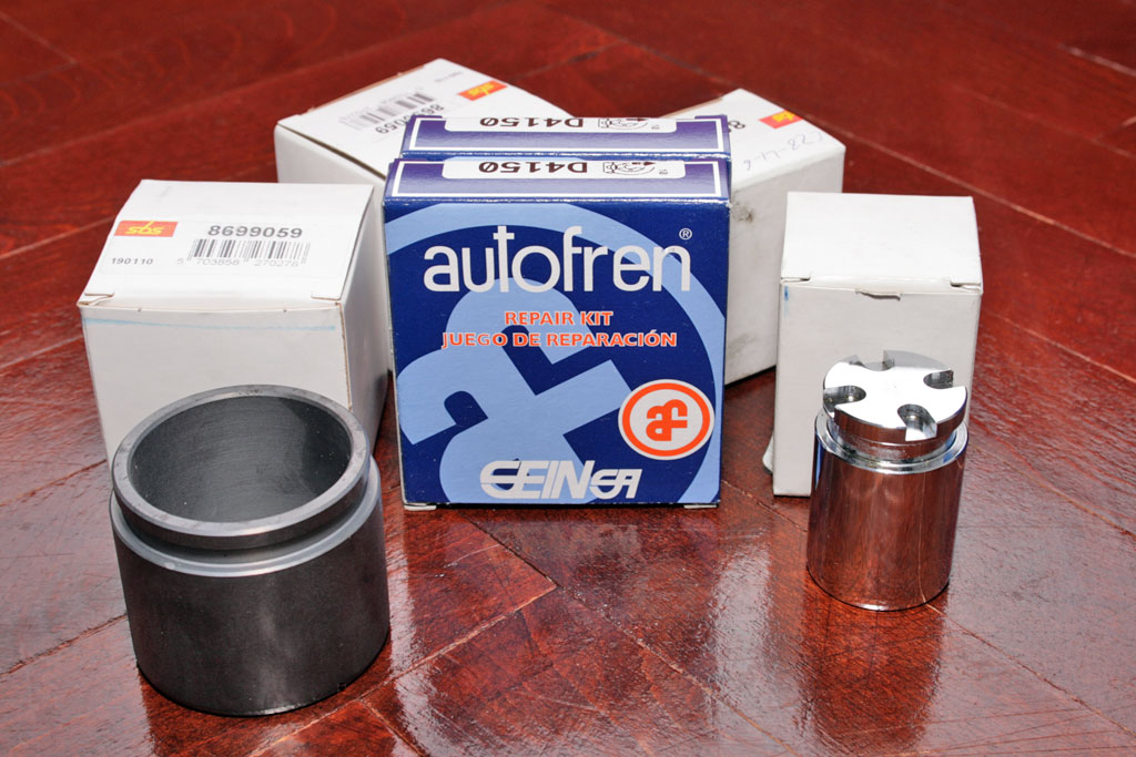

Příspěvek od Aladin » 23 bře 2010, 16:16
nové pístky a gumičky do brzd
a těsnění víka ventilů, těsnění sacího potrubí a zadní brzdové destičky
