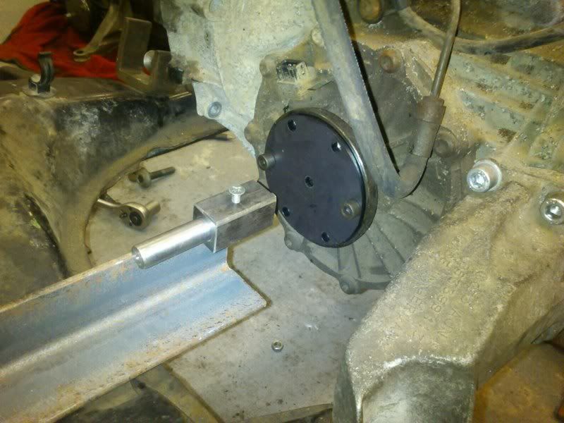

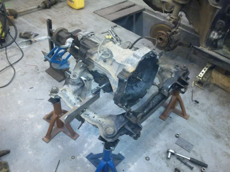

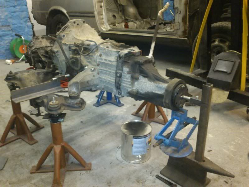

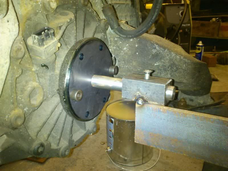

momentálně řešim pasovaní původní převodovky z A200..na B3 nápravu. Oproti převodovce z 2,3 10V je rozdíl v základních věcech docela podstatnej.Robustnější provedení,větší příruby poloos,jiná pozice přírub cca o 20mm jinde, rozteč přirub, délka cca o 40 mm ... :-D :-D prostě je úplně jiná. Aplikace téhle převodovky obnáší samozřejmě výrobu nových držáků převodovky, motoru, a také délkovou úpravu poloos.Tak nějak sem začal laborovat....Usazení převodovky by díky přípravku melo fungovat........rovnou na přípravku vyrobim držaky a zároveň se odměří pár věcí..

Dobrá práce. Tohle je dbrý nápad jak to celé vystředit. Vidím,že to stavíš poctivě. Taky jsem tak dělal svoje auto a výsledek pak stojé opravdu za to. :driver
