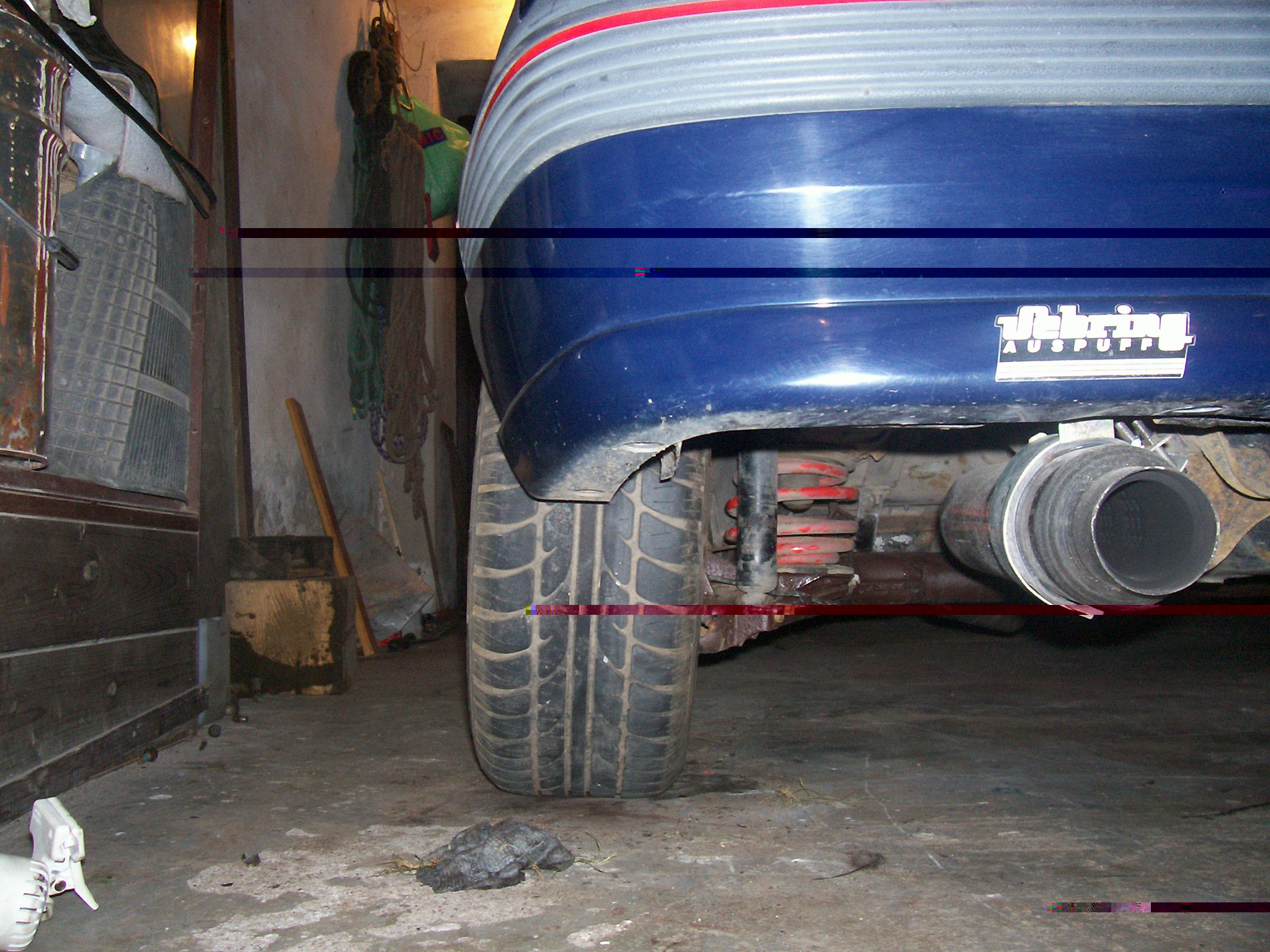

zadní náprava z astry kola do A díky ukosum pod nábojem

svody vlastní výroba + omotávka thermo tec

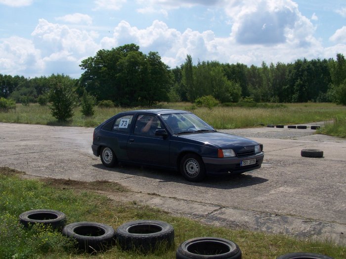

tak ještě jedna někdy z lonska - levá votoč 180° na galuskách 175/70 )
letos bych rád skusil jet nějaký závod do vrchy.. láká mě hlavně srpnový Ještěd do te doby se ale musí doladit přední brzdy , zadní tlumiče a možná další věci na který se zase postupem času příjde:)

vypadá to hezky. ...a plánuješ to odstavit z normál ježdění a dát výkonější jednotku nebo ti to takhle dostačuje?
Re: Opel kadett C14nz
Ahoj , děkuju - no nějaký změny ještě v plánu jsou hlavně přední brzdy a zadní tlumiče jsou v podstatě aktuální dál drobnosti jako lepší závodní volant a hrozně rád bych splašil někde strmý řízení.. tady ty 4 otáčky z jednoho rejdu do druhýho neni uplně ono, ale co se týká pohonné jednotky hcci zůstat ve skupině do 1400 a v kategorie seriový auta takže zase moc vymyšlet si nemužu zajimavý by asi bylo přestavět ten motor na verzi se 4bodovou stříkačkou která má v základu 60Kw což už by nemuselo jet uplně špatne v porovnání s ostatníma atmosferickejma 1,4.

Vidam tohle auto na slalomech v Milovicich
Koukam ze taky kazdej nakoupil regaly
Jinak si myslim ze nejlepsi by byl swap na 2.0 8v 85kW byl bys ve vyssi skupine, ale mel bys vetsi sance. V ty do 1400 je to zabity peugeotama a nadopovanyma felama.
