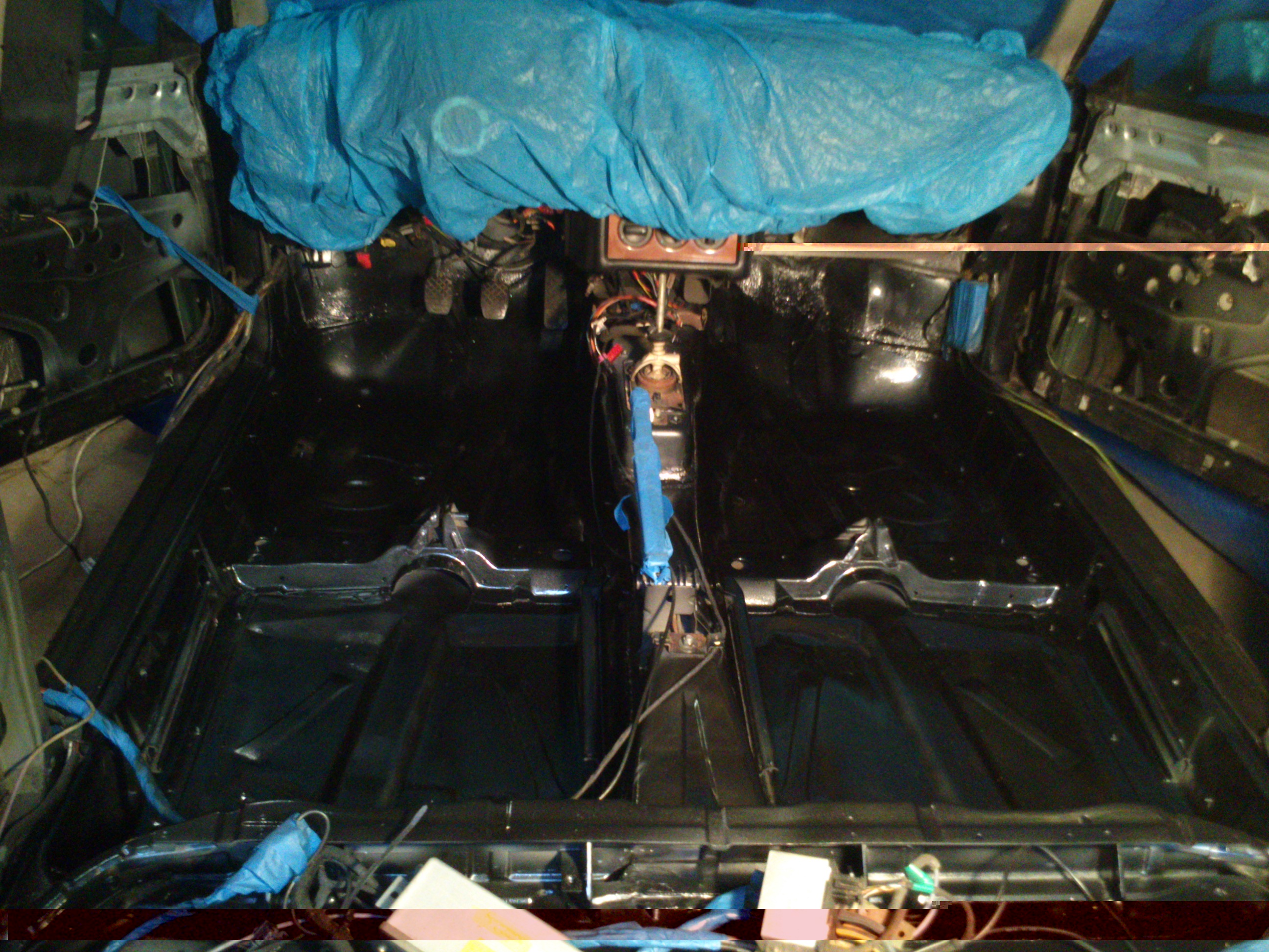

Příspěvek od ciky » 04 bře 2015, 12:22
Aby toho všeho nebylo málo :lol
barák se staví....projekt S1 spí a vyčkává na novou dílnu atd. Už mě nebaví stát jen u krajnice a koukat jak všichni lítaj.

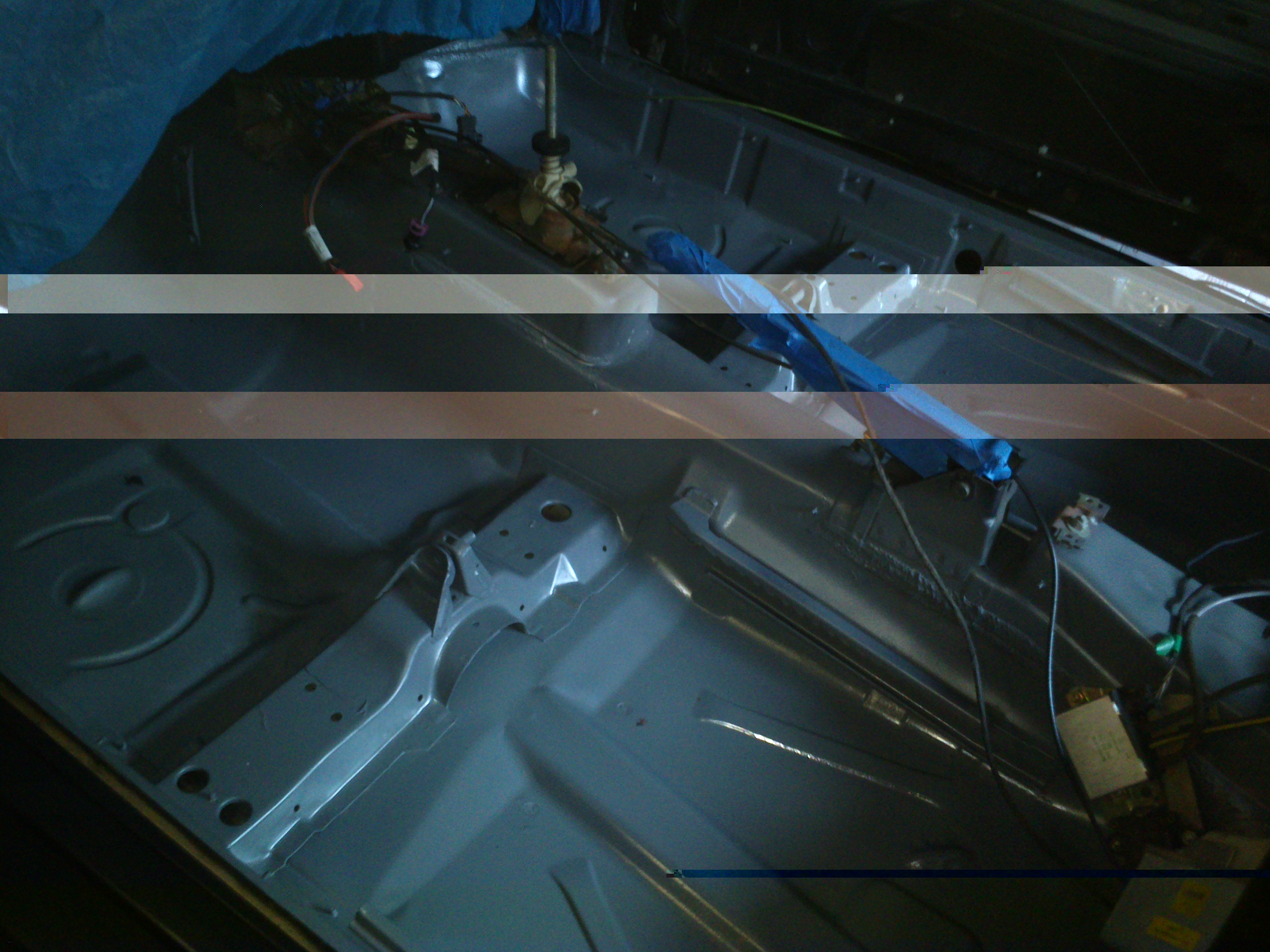

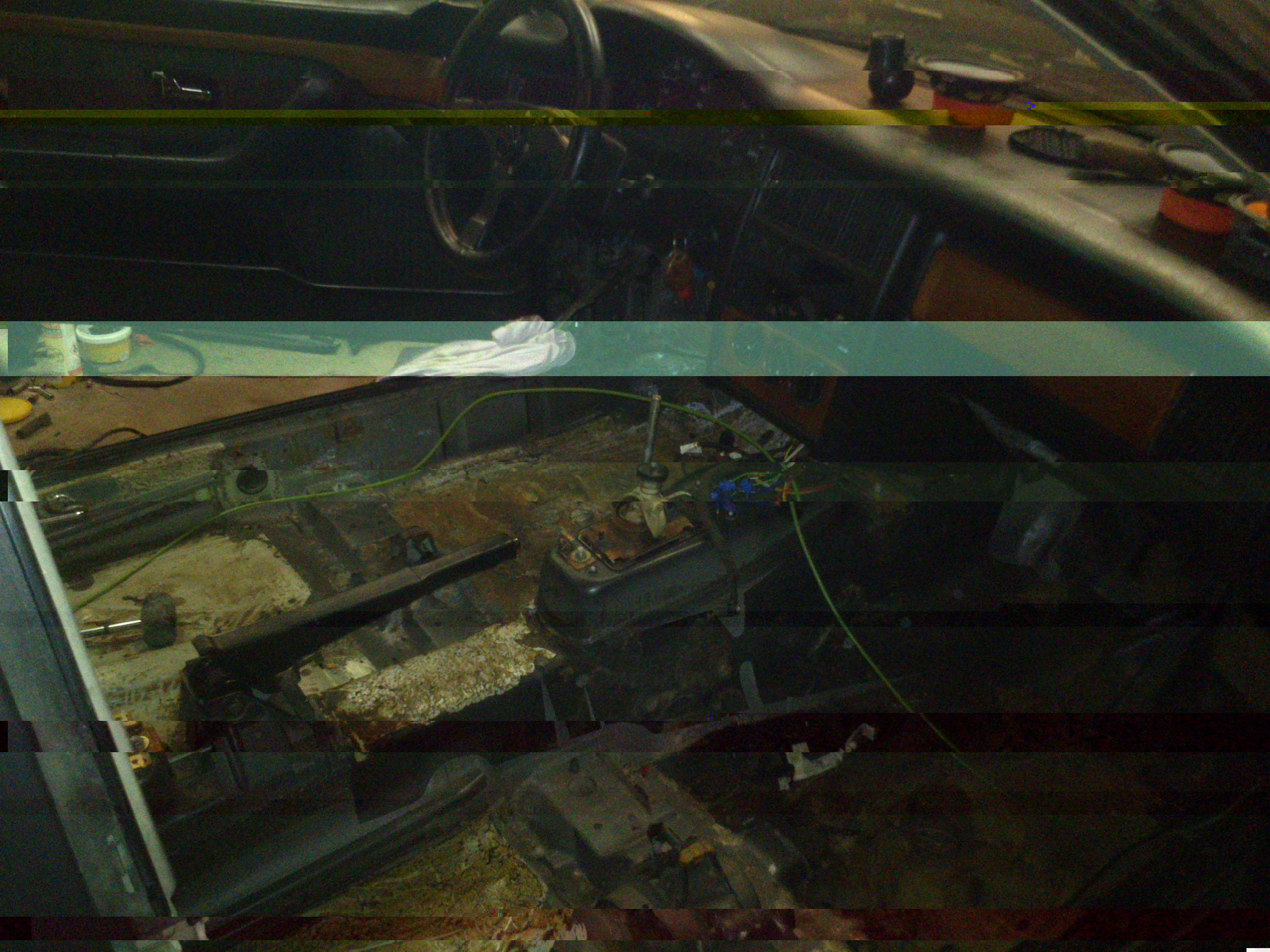

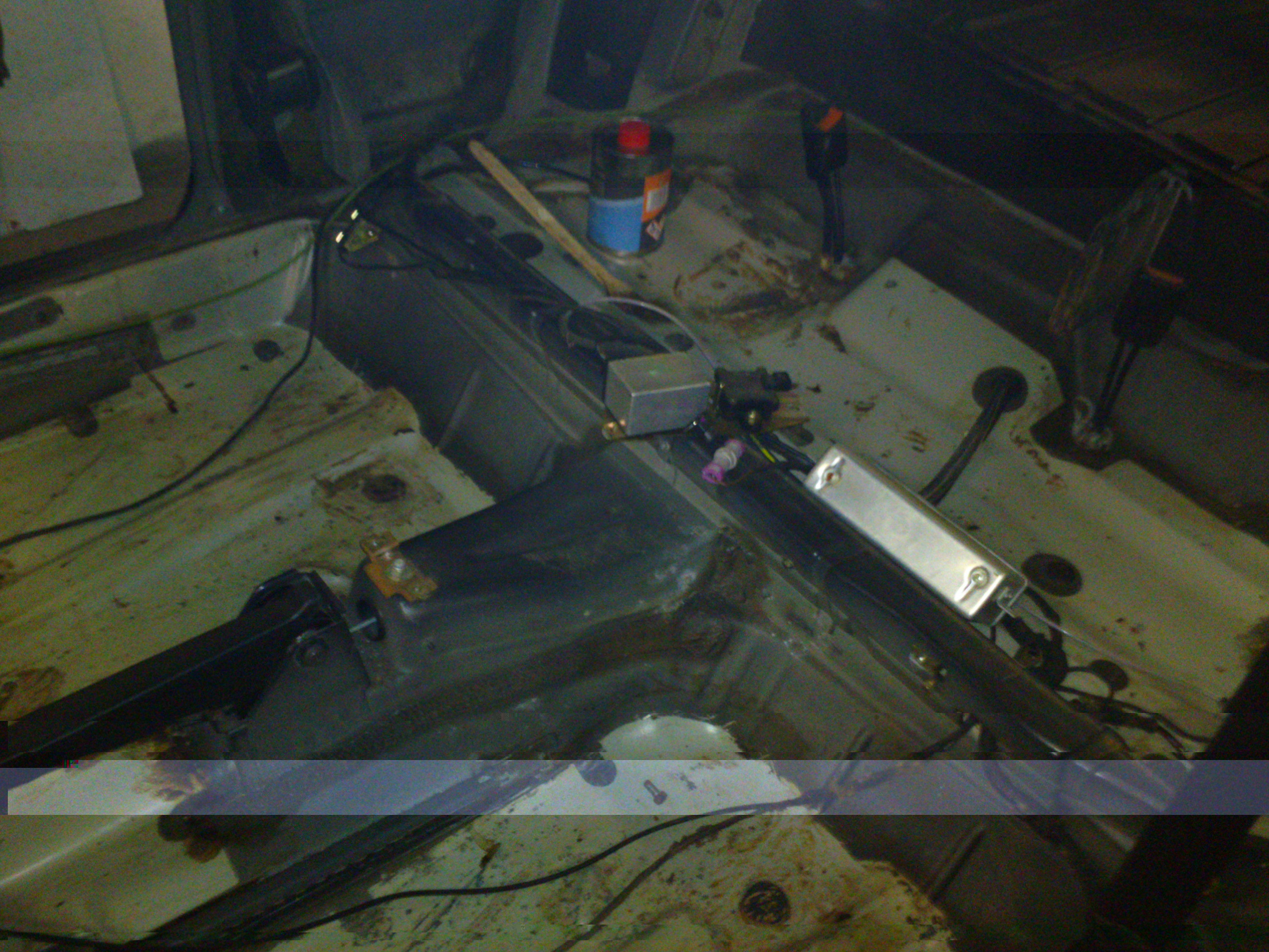

Tak jsem si pořídil něco pro zábavu, abych také občas vypnul mozek a něco si užil....každopádně nějaké věci je na tom potřeba uděl. Quattro bylo mírně mokré takže sem všechno vyházel, podlaha byla načatá. Takže zachránit co se dá..nakonec to není tak hrozný,jak se zprvu zdálo. Introš pryč, podlaha vyčištěná a politá epoxydem s odrezovačem od Brunoxu..teď už jen polejt lakem ať se to zatáhne. Nejnutnější části interieru naházet zpátky a vrhnou se na motor...
Je tam klasické NG 5 válec 10V s posranejma 100kW :roll: atmosfera, ale má něco s palicí..Dílů je dost tak uvidíme.
Pak ještě poladit brzdy a čepy a může se vyjet..
Co do budoucna? fungující sranda kára...žádný nesmysly..upgrade motoru na turbínu..opakuji dílů mám dost, tak by to neměl beýtvelkej problém..ideál ca. 200-220kW...prostě na NG blok hodit 20V hlavu ze 7A a zbytek věcí z 3b motoru...každopádně momentálně s tím budu jezdit tak ja to je:-)

tak dneska polito základem :) trošku mi vadí tahle rychlá práce, ale na konec OK..svůj účel to splní...

takže podlaha dodělaná...je to takovej spíš závodní lak :-D ake ůčel to s plní...nechat uschnout a poskládat věci zpět

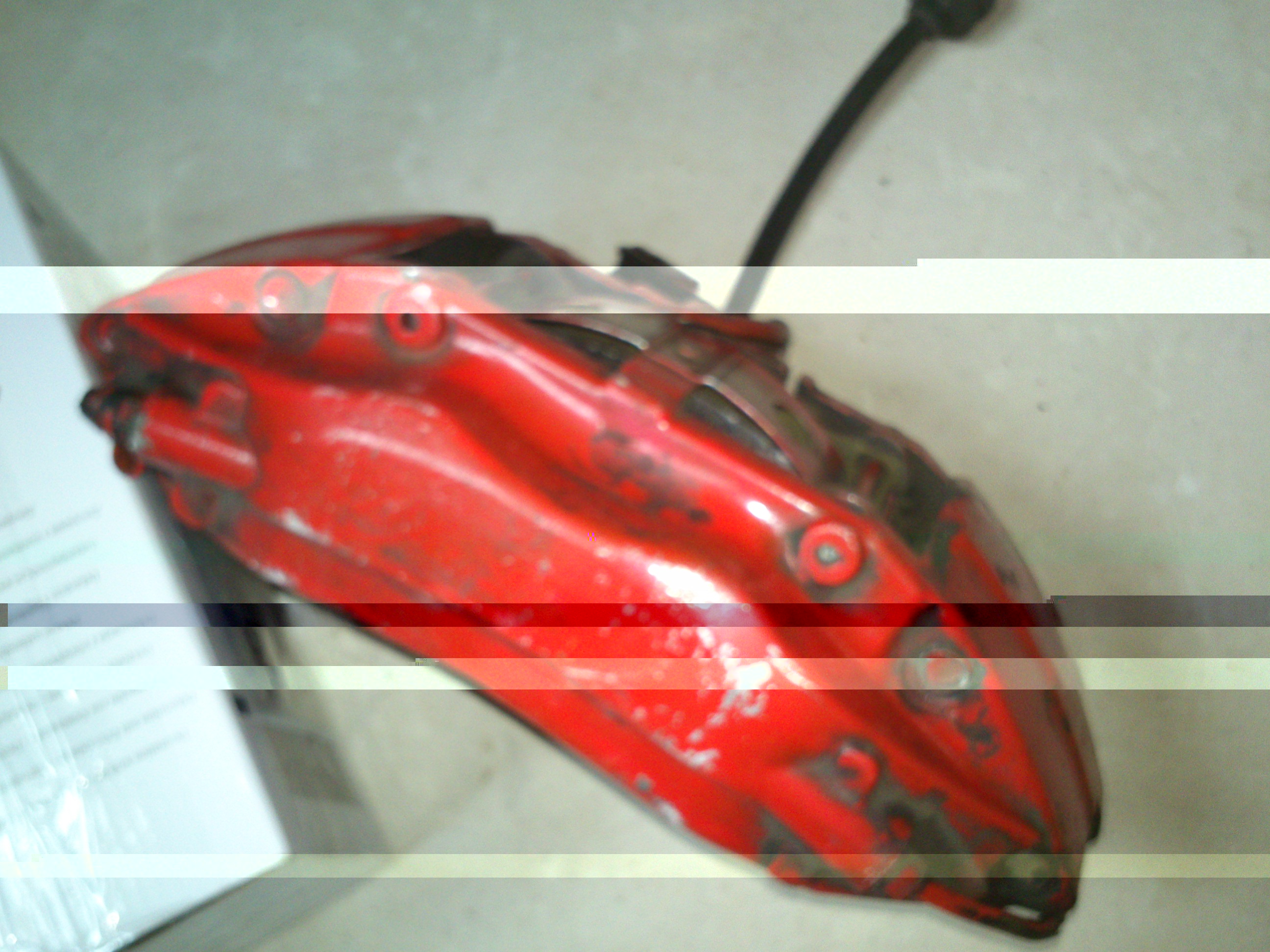

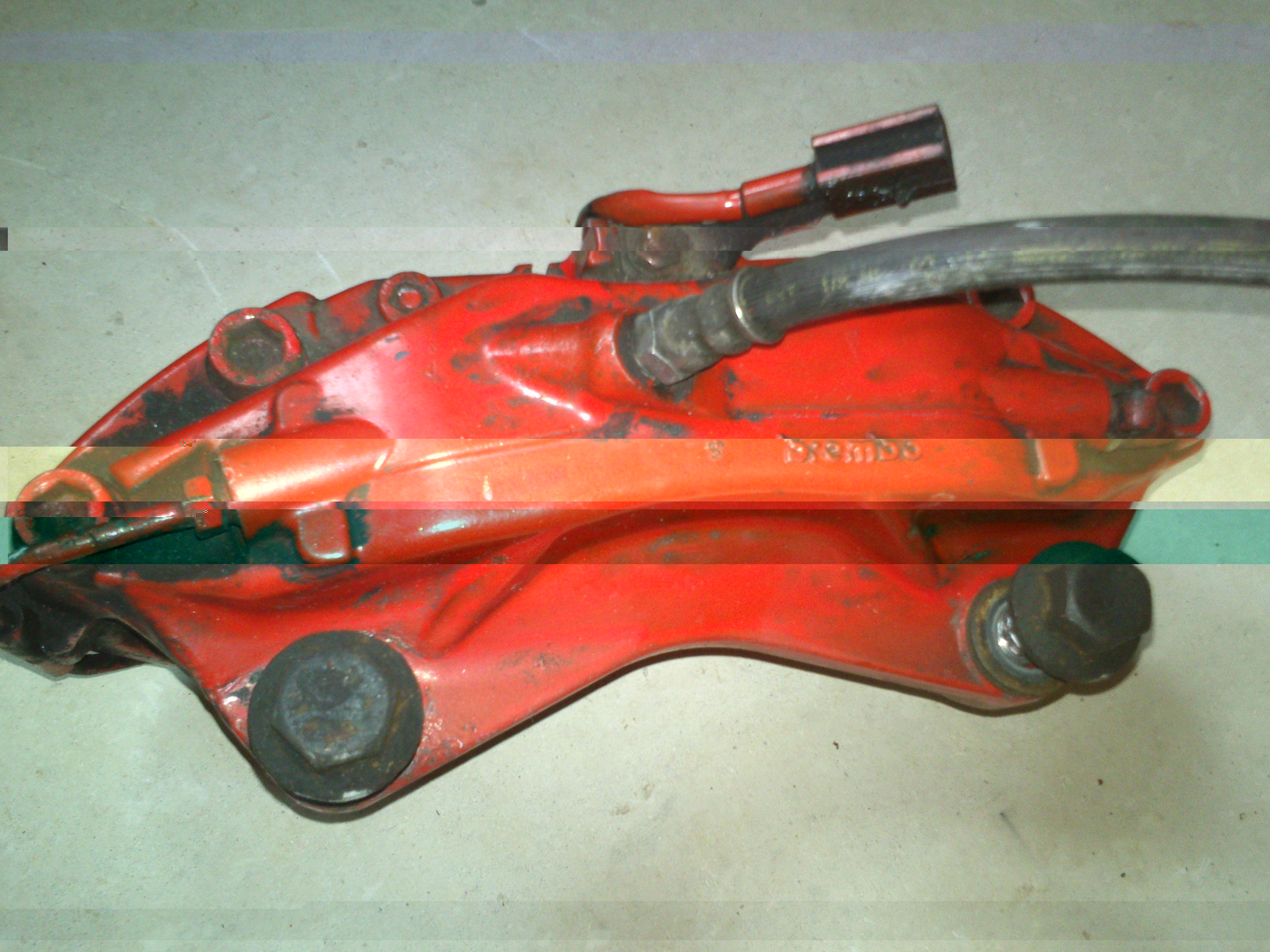

Příspěvek od ciky » 29 bře 2015, 07:44
Strejda Brembo. Zatim jen predek. Zadek musim dovymyslet
