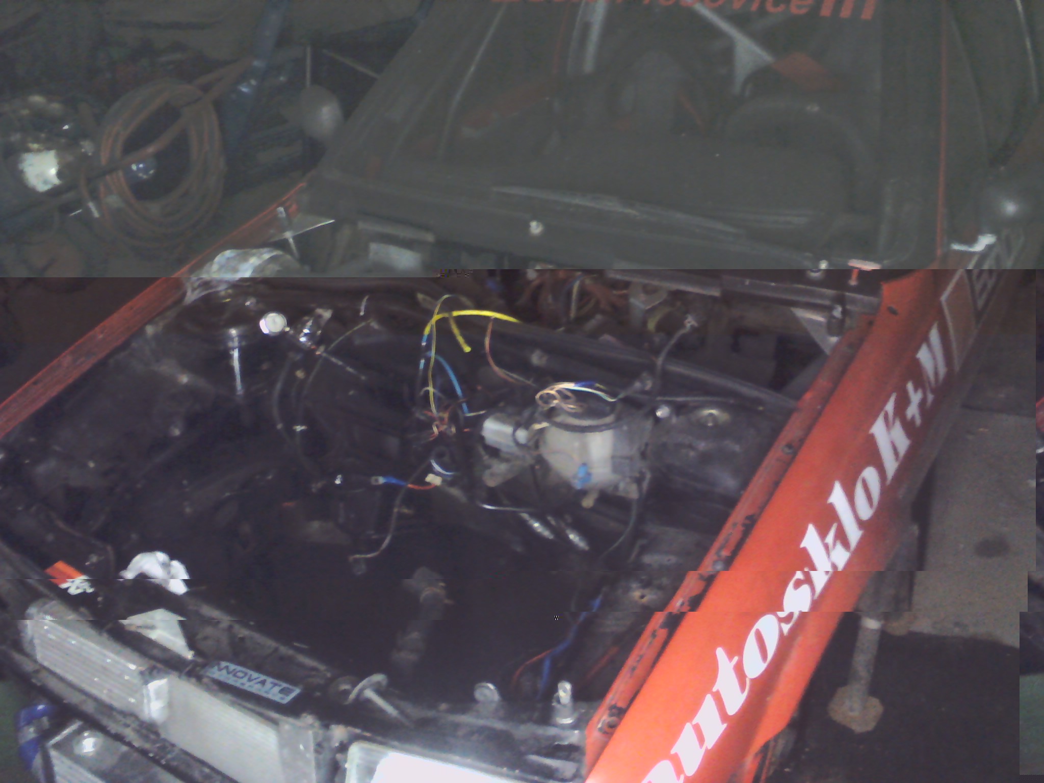

Poučen z předchozích nezdarů, sestrojil elektr...no nic :-D
Jdeme dál a po četnejch konzultacích a propočtech ZATÍM sešlo z 16V :roll: takže postavíme novej 8V a uvidíme co s nim dokážeme. Už teď to nejelo špatně a novej motor s novym řízenim by měl stačit na pěkný svezení.
