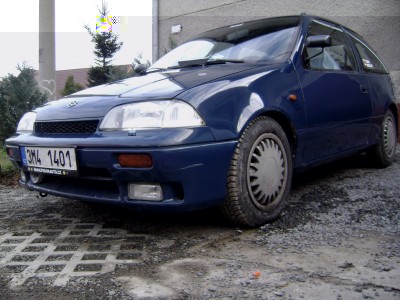

Minulou sezónu jsem slavně představoval svého prvního swiště, v plánu bylo spousta úprav, které se opravdu později uskutečnily, vůz se ukázal jako velice rychlý ale už ne tak spolehlivý.Mouchy se pomalu odstraňovaly a auto se stávalo perfektním nářadím jak pro zábavu tak na sprinty.
Swift stage I.
Swift stage I.

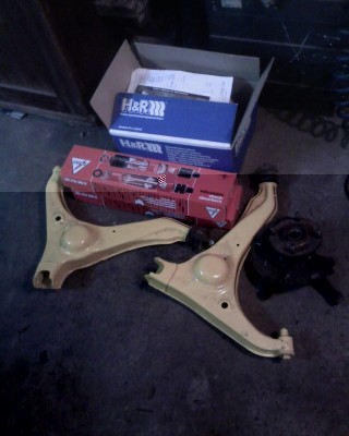

Protože nechci zůstat jen u sprintů, přes zimu jsem pořídil podvozek.Jenomže po pár šikovných tazích flexou jsem zjistil, že auto je v katastrofálním stavu co se kastle týče.Zdravý rozum říkal, že auto nemá smysl dále udržovat při životě.Hlavou se mi chvíly honily myšlenky vykašlat se na celé suzuki a pořídit nějaký civil... Kdo se ale někdy v suze vezl uzná že suza je kult.Po vystřízlivění z pesimizmu jsem se rozhodl pokračovat...
Kastle se jako zázrakem našla rychle a tak se mohlo začít skládat a montovat.po pár dnech a nocích byl na voze podvozek -volba padla na tuhostně stavitilné tlumiče koni a pira HR
Podvozek Koni a HR
Podvozek Koni a HR

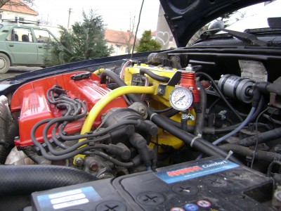

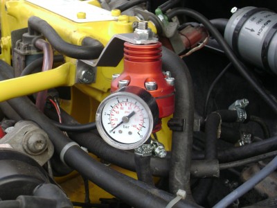

Přes zimu byl namontován také reg. tlaku pal.
Bidrin performance
Bidrin performance
Bidrin performance
Bidrin performance

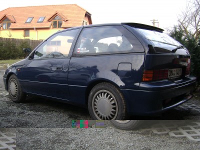

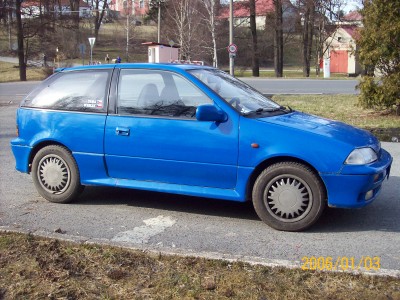

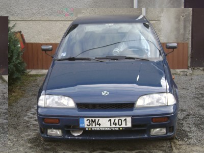

Foto jak stage II. vlastně vypadá:
Předek
Předek
Predek + bok
Predek + bok
Zadek
Zadek

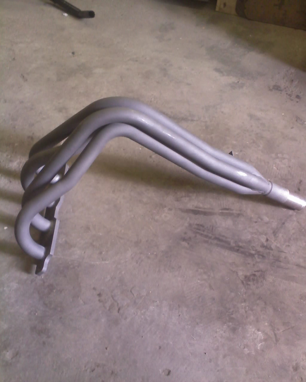

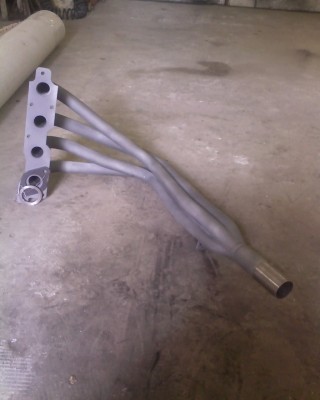

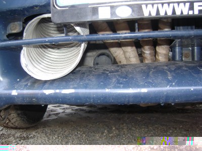

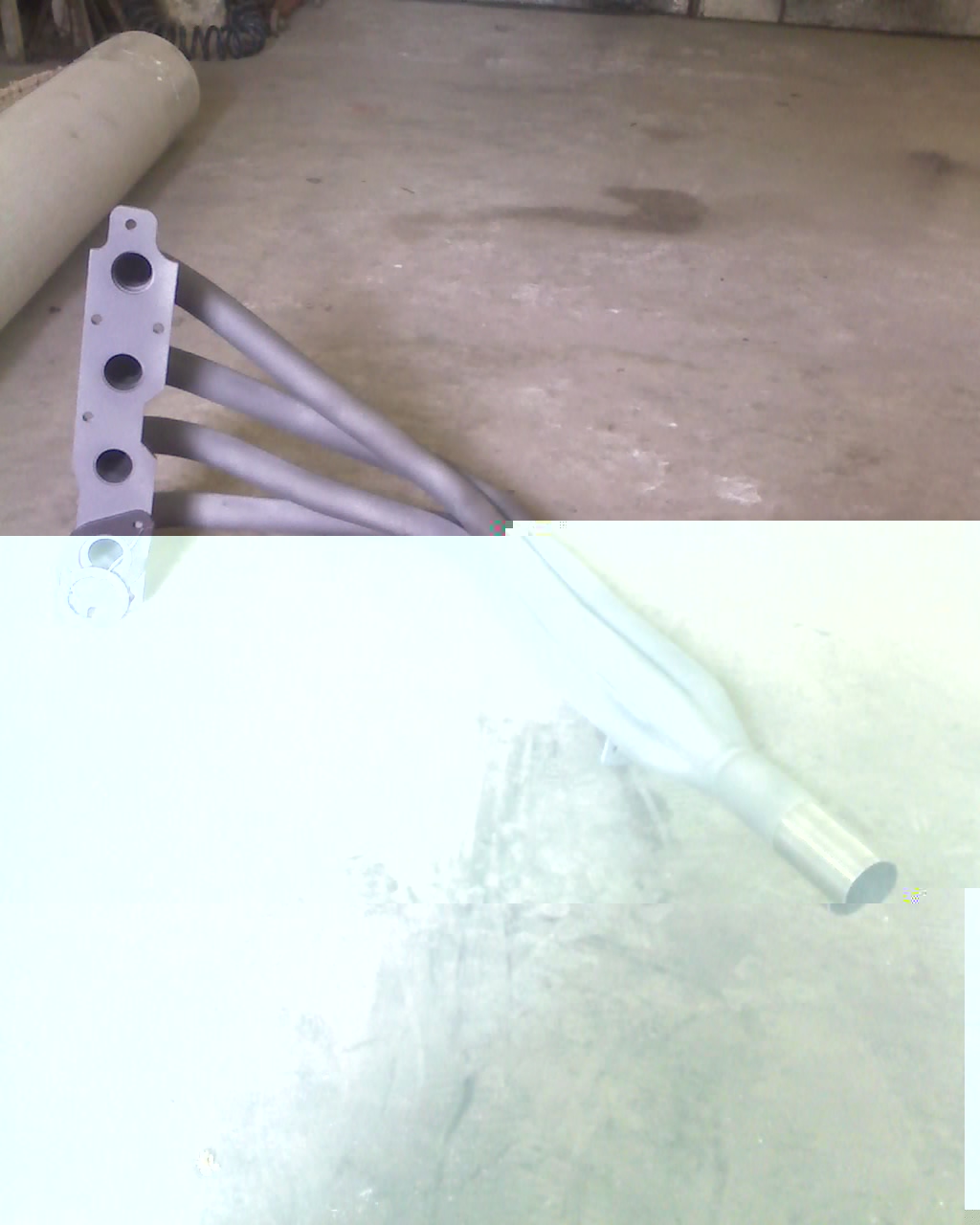

Žrádlo + svody
Žrádlo + svody

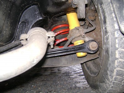

Podvozek:
Koni a HR
Koni a HR

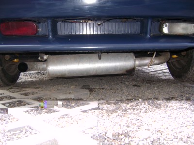

Kvůli rychloprůchozímu výfuku je vzadu na obyč. jízdu udělaný příčný výfuk, auto s ním je neskutečně líný :roll:
Přičák
Přičák

Motor jako takový je série: 1298 ccm 16 ventil 4bod. vstřik (fullgroup)
upraveno:
-sání studeného vzduchu
-vzduch. filtr Fujita
-převrtaná váha vzduchu (stěna má míň jak 1mm)
-velká škrť. klapka (60mm) origo tuším 45
-vstřikovače čištěny v ultrazvokové lázni
-reg. tlaku paliva
-výfukové svody omotané termopáskou
-rychloprůchozí výfuk
-závodní Áčková řídící jednotka (omezovač 9200 ot./min)

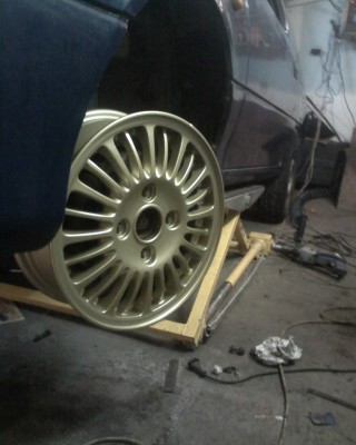

Kola
Kola

ta nova kastle je mi povedoma :mysleni:
jinak neplanujes predelat vyfuk kompletne? precejen seriovy litinovy svody :spatny

:-D Ještě jednou díky za ni.
Tohle mi moc jako litina nepřijde :-D
Re: Suzuki Swift GTi stage II.
Příspěvek od fokr_jr » 03 bře 2009, 13:25
YaraV píše:Tohle mi moc jako litina nepřijde :-D
TO je v poradku =)

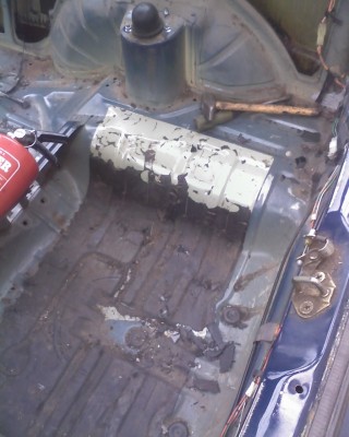

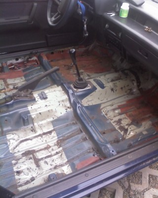

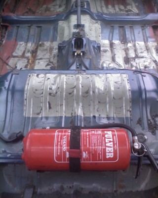

Pokračuji podle plánu v přípravách na sezonu:
Interiér je již z auta ven, k mé radosti je auti opravdu vyvařeno celkem poctivě takže nic nebrání dalšímu stahování váhy v podobě odstraňování asfaltových plátů:
Vše bílé byl asfalt...
V akci...
V akci...
Je to trochu pakárna ale doufám, že to bude aspoň malinko znát... přes týden ,,vymalovat" a sezóna může přijít :radost :driver
Příspěvek od Patejl » 08 bře 2009, 23:03
Jak si sundaval ten asfalt ? A ciste nahodou nemas zvazeno kolik toho bylo co ?
Příspěvek od fokr_jr » 09 bře 2009, 10:05
je toho tak na necely 2 20 litrovy kyble... a jak je to stary, tak to de deolu celkem snadno, lame se to, pokud ne, tak nahrat horkovzduckou a sloupnes to...
YaraV
Příspěvky: 118
Příspěvek od YaraV » 09 bře 2009, 16:41
Přesně jak píše fokr, odhad je tak do 5-7 kg (setinky dělají i gramy :dobry ) ale horkovzdušku určitě nee - začne se to tahat a je to ještě horší!
Příspěvek od hondzik » 09 bře 2009, 19:30
mě se osvědčilo to klepat na mrazu, luxusně se to pak drobí....
Příspěvek od fokr_jr » 09 bře 2009, 20:27
ja kdyz loupal novyho swifta u kamarada, tak tam to zase bez horkovzduchu neslo... jak to bylo novsi, tak se to lepilo normalne, takze to chtelo zahrat, ale tady by ti to melo jit krasne oklepat bez nasili... pivo
