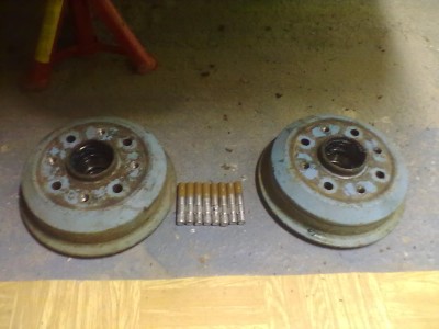

tak dneska zase něco málo uděláno a něco nakoupeno
a zase je zalepíme zpátky do bubnů, narychlo jsem je musel zkrátit flexou
páni mi za to daly už dvě pokuty
ted se musej udělat pořádně s náběhem PS: nemáte někdo na půjčení vytahovačku na lemy?
Kosák ji hodil někdy minulej měsíc do železa
okolí Teplice, Most, Ústí, popř. Chomutov
předem díky
vyšroubovaly jsme štefty, ted je necháme všechny stejně zakrátit a zase je zalepíme zpátky do bubnů, narychlo jsem je musel zkrátit flexou
předem díky

Chvilku už to tu sleduju a docela se mi to líbí
Dnes když to čtu tak koukam na ty štefty, odkud je máš? Já je chci taky dát a všichni mě odrazujou od těch speedpráckejch. Ještě se zeptam Vy je normalně utahujete na nějakej moment + to lepíte?
Re: Ford Fiesta Cup
já jsem kupoval štefty v carbonii ještě když fungovala,
štefty jsou tam zadělaný tak že jsou v bubnech převrtaný nový díry
se závitem, zalepený nejsilnějšim Loctitem a utažený na krev
PS: ted jsme je povolovaly a měly jsme co dělat je povolit za studena
jinak je lepší a jednodožší je nahřejt autogenem nebo letlampou

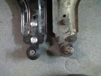

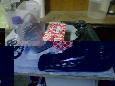

vyměněna ramena za nová s posunutýmy čepy kvuli odklonu, zatím provizorně
uvidíme jak to bude vypadat a pak dáme jeden zpevňovací šroub skrz

to sis jen tak tipnul vzdalenost cepu a prastils to tam, nebo v tom je nejakej hlubsi smysl?? a jak to doladis pokud ses netrefil? nerejpu, jen me to zajima, ze bych to opsal
Re: Ford Fiesta Cup
cep jsme posunuli o 2mm, částečně mi tak poradil známej že se tak upravují
fiesty na anglických fórech a částečně mi poradil kluk co staví závodní auta
zase to nechceme hnát do extrému a dělat nějaký zběsilý Áčka na předku
je to zatím nejjednodužší varianta ale musíme si to nejdřív odskoušet jak to vůbec bude fungovat.
Samozřejmně se tomu bude muset uzpůsobit geometrie.
