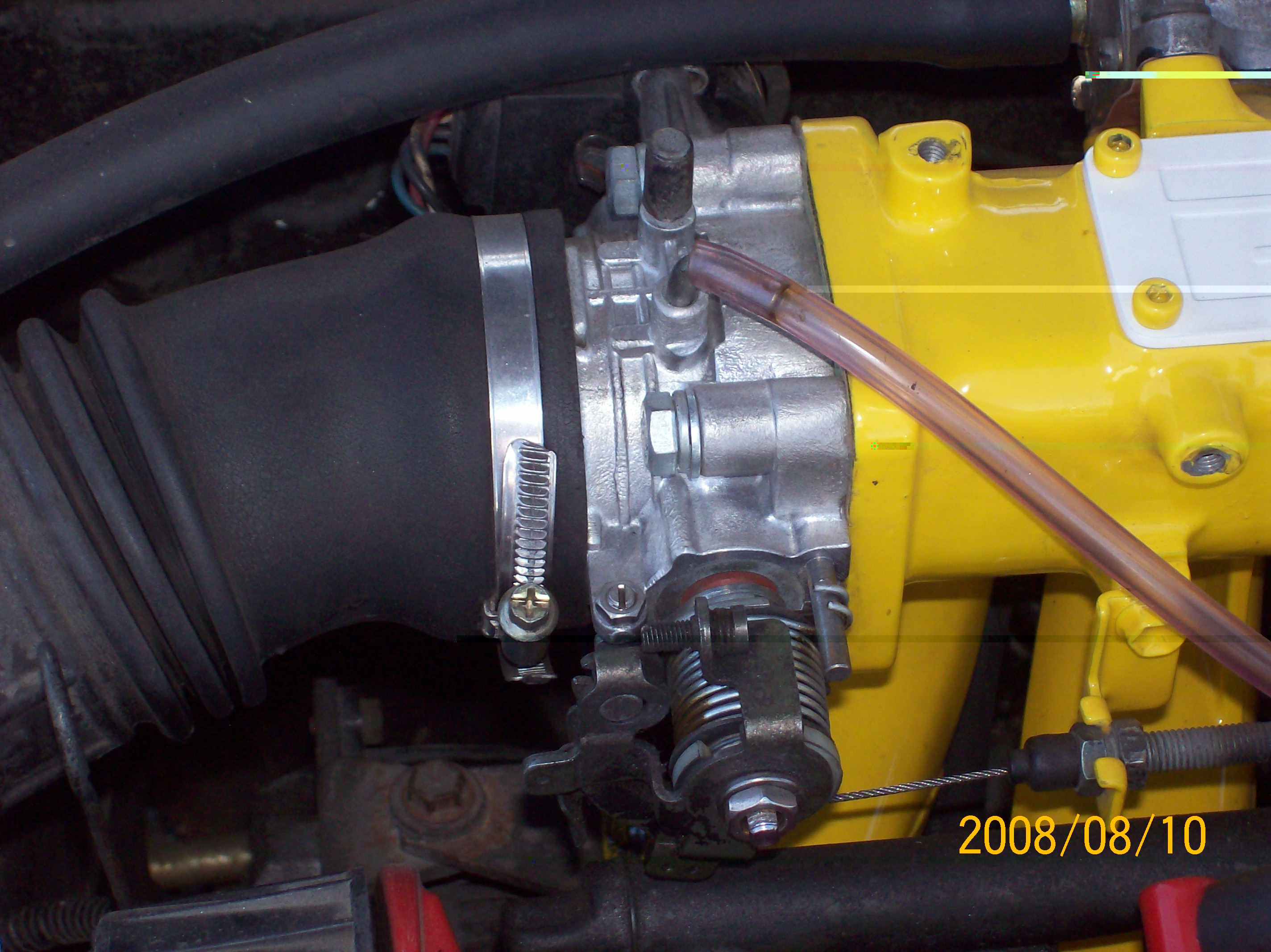

ta moje klapka vypadá takto: Obrázek
a jednoho klučiny ze suzukiclubu: Obrázek
to budou asi ty rozdílné 60mm klapky, co?
k čemu slouží u mě ty "trubky" nahoře, které on na klapce nemá? Díky

to jsou přívody k vyhřívání klapky na fotce je moje klapka...
Moje klapka
Moje klapka

aladin, odsroubuj ten TPS co je na tej klapce a vyfot zakonceni ty osicky - jak to tam mas...

odšroubováno:
Re: Suzuki Swift GTi by Aladin
Příspěvek od fokr_jr » 01 bře 2010, 19:22
hele tak to mas v poho... MK2/3 klapka je naprosto stejna, takze tam jen nasroubujes TPS ze swifta, mel by pasnout na srouby a mas to ;)

výborně, to jsi mě potěšil... tak už jen sundat to sání... při pohledu na těch milion hadic mám docela obavy...
a jak koukám na všechny Swifty co mají tyto klapky... žádný z nich nemá ty parohy nahoře na klapce... :?

ten okruh, co ti predehriva klapku muzes s klidem zkratit od termostatu do ty trubky co je vzadu za motorem a vede zezadu do vodni pumpy. kdybys mel problem s jinejma hadicema, tak rekni :-D sytic (to nahore na sani, hadice tam a ven) muzes taky vyradit, akorat to za studena nebude moc chtit fungovat no... je pod nim dira v sani a tu budto zavaris, nebo si vyrobis viko na to a pouzijes ty srouby...
dalsi dotazy :service
p.s. ty trubky nahore na tej tvjej novej klapce budto zarovnas s klapkou, anebo jakoby celou tu horni cast odriznes - tohle bych sam teda nedelal, ale videl sem to taky... nebo to taky muzes zapojit zpatky jako na seriovj klapce... ale proc? :-D
