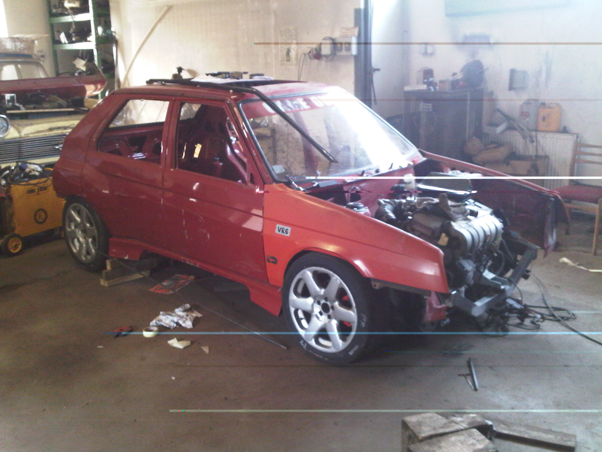

Zdravím, už delší dobu odkládám ukázku svýho projektu na tomhle fóru. Jedná se o přestavbu favorita na závody a to s motorem VR6. Nejdříve jsme chtěli nějaké turbo (VW 1.8T 20V, AR 2.0T V6 nebo Fiat 2.0T) ale nakonec jsme sehnali tento. Kastle z fáva je z vrakáče a byla už upravená ale hodně věcí jsme předělali a opravili. Auto je na 17´kách proto vypadá jak offroad...Přikládám pár fotek ze stavby.

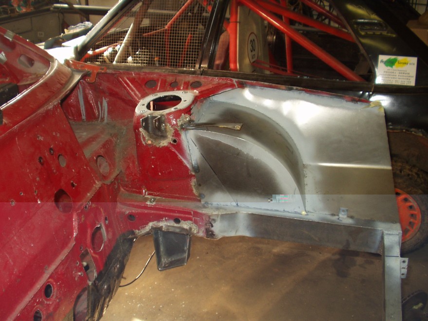

Další vývoj: úprava předních podběhů ala driftworks a předělávka prahů podle mě:)

Dále je vzadu místo rezervy nový plech a do něj zapuštěná nádrž, prozatím z trabanta...
Tady jsou fotky auta komplet, jak vypadalo na jaře

Přes prázdniny jsme trochu pokročili, auto se zase odstrojilo a dodělaly se různé plechy a výztuže. Teď je nastříkaný celý spodek a motorový prostor. Motor a další vnitřnosti dáváme postupně zpátky aby se s autem dalo ještě letos vyjet.
Tady je pár fotek:
Tady je pár fotek:

peknej kus prace je tady videt
nerikas tady co stim chces jezdit - nejake okruhy? a co planujes udelat s tim motorem?
Re: Projekt FAVO VR6
Díky:) na využití jsme zapomněl...líbily by se mě vrchy ale hodně lidí tvrdí že motor je na to moc težkěj
Tak uvidime, zkusíme sprinty a když dobře pojede tak okruhy, nevím. Zatím auto nejelo, jenom motor běžel.

motor je sice těžkej ale zase máš lehký auto, a v závodech do vrchu sem dokonce viděl jezdit auta s V8 který dokázali vyhrávat. Jinak projekt je asi náročný ale o to víc pěkný
a přeju hodně hodně dobrého v dalších úpravách .
