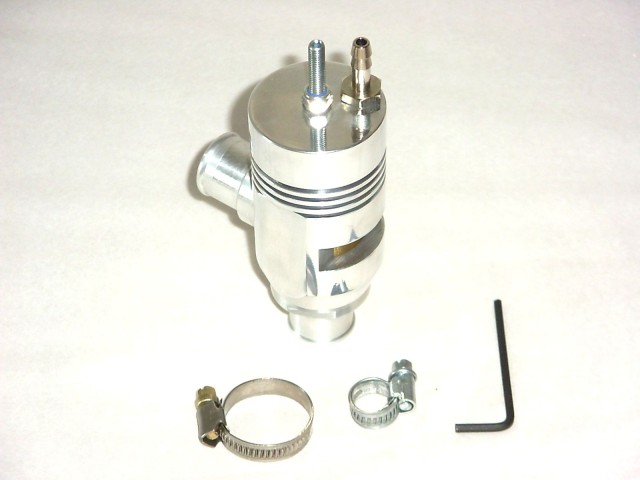

Ahoj chlapi, koupil sem tento ventil od Bidrin Performance, ale bez navodu. Nemate nekdo nahodou navod, ktery byste mi mohli poskytnout? Nebo poradit? Jde na Lancii Deltu 1.6 turbo.

Tam sa to robí normálne výmenou za sériový BOSCH s malou úpravou. A tou je zapchatie diery v saní pred turbom, kam ten pôovodný ventil vracal vzduch, pretože to bol closed loop a Ty si predpokladám kúpil open loop - tzn. že vzduch Ti bude fúkať von do atmosféry. Takže odpojíš ten malý plastový BOSCH a necháš zapojenú tú tenkú hadičku - to je podtlak od škrtiacej klapky - ten dáš na ten najtenší prívod na BOV. Ten zvyšný prívod do BOV napojíš na sanie tesne pred škrtiacu klapku, alebo na miesto pôvodného BOV. Tú treti hadicu, ktorá išla akokeby dolu k turbu (išla len z pôvodného BOV späť do sania pred turbo) kludne vyhoď, ale POZOR! tú dieru v saní pred turbom musíš upchať, lebo Ti to bude prisávať falošný vzduch. Sadne tam plastový vrchnáčik z 1,5 litrovej PET fľaše napríklad. To už niečo vymyslíš.....a keď budeš mať štastie, nebudeš musieť nič štelovať.

Roman ma Blow off "MKII"
viz tato foto:
takze nic nezaslepuj.... na ten BOV pripojis hadice na misto toho puvodniho uzavreneho... + pripojis hadicku na podtlak. Postupuj podle Onkovo navodu krome toho zaslepovani
Origo BOSCH by mel by vypadat takto
takze ten novy ma vlastne stejnou koncepci pro zapojeni, jen dej bacha at ho nedas obracene.

A vstup do ventilu je smerem od turba nebo od skrtici klapky?a ta tenka podtlakova jde z ventilu na skrtici klapku,ze?jinak vsem DIKY...

primární port osa ventilu....vstup z hadice mezi turbem a škrtící klapkou, sekundární port hadice směrem do airboxu či někam mezi turbo a filtr...málá hadice ..podtlak napojit např přes téčko na jiný podtlak...bud rovnou ze sání nebo rozbočit třeba u benzínovýho reg.

jeste sem se nekde docetl, ze ten bidrin mkII je nic moc, co se tyce sykotu. Je to pravda? ze se nema zapojit odvod zpet do sani, ale zaslepit to a vyvod z ventilu nechat volne fucet ven...

od Speedy » 03 zář 2008, 13:40
