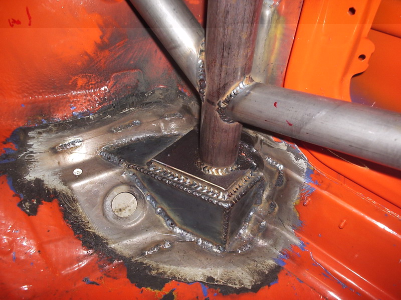

ja by som potreboval tiez trocha pomoc k tejto teme .. problem spociva v uchyteni, k ramu som obdrzal 4 "medzikusy" ktore treba privarit ku karoserii, na kazdej nohe(ram) su predvrtane 3diery(12celkom) ale dostal som len 8ks srobov, ktore neviem ako pouzit, resp. ako pripevnit pomocou tych srobou ram k tym medzikusom .. ake su moznosti? nerad by som to privaril na pevno, ked sa to da prisrobovat.. prosim prepacte za linky, ale nevedel som ako sem dat tie obrazky :oops:

Můj názor....vyfocené šrouby nejsou rozhodně šrouby uchycení rámu do patek které by měli být přivařeny ke karoserii....mají krátký závit...dle mě jsou to šrouby možná náhradní ke spojení oblouků rámů....
má rada....heftnout patky ke kastli s rámem svrtat...poté vyndat...heftnout na patku matky z druhé strany a navařit na kastli poté rám přišroubovat pevnostními šrouby ..použít zajištovač šroubů
Dle obrázku ti kotevní šrouby chybí

Tohle je popsaný v řádech který jsou tady ke stažení. Osobně bych se jima řídil i v případě šroubovanýho rámu a "civilního" auta. Když vidim ten plech(nebo spíš plíšek) k uchycení, tak je mi jasný, že je to nedomyšlený. Mrkni na fotku a porovnej s pevností tvého řešení :idea:
