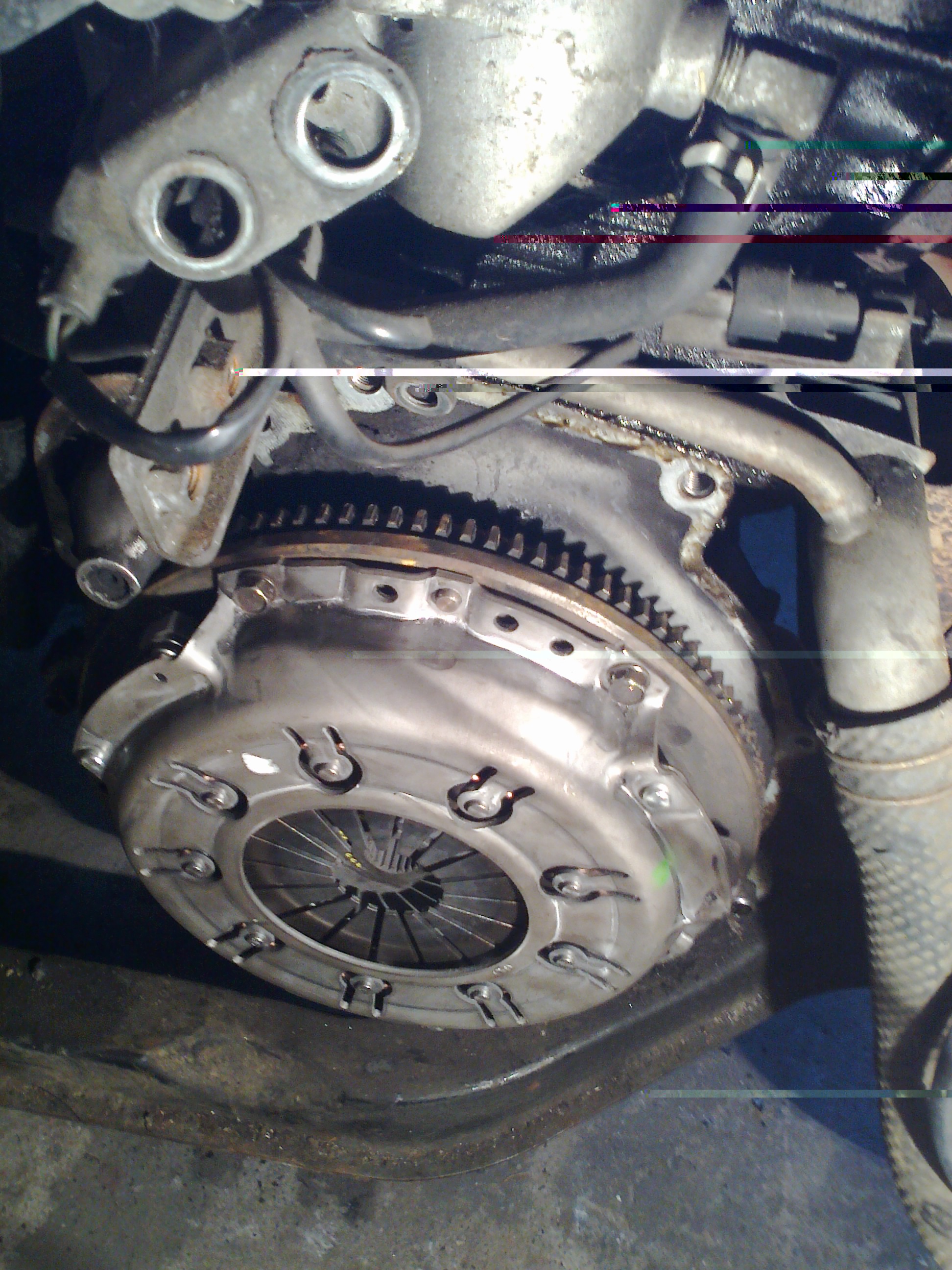

Tak tady vám chci ukázat svého Lancra...
výkon: 71kW
rok: 1988
pohon: stálé 4x4
Určitě plánuji i nějáké úpravy přemýšlel jsem to udělat na rally nebo rallycross, ale na to je poměrně čas.
Auto je ve fázi spojízdnění, vyvařování, odlehčování...
