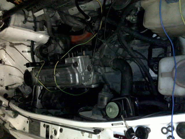

Tak nejaky novinky :)
1.3 v aute

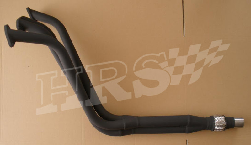

pokoupili se nejaky pekny svody, 4-2-1 kvuli Nm

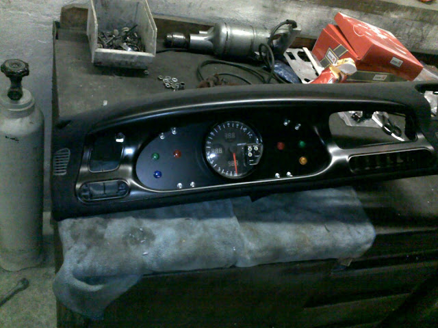

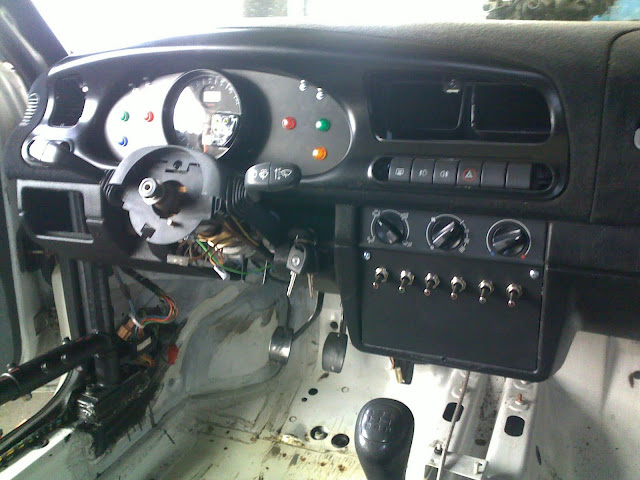

nova palubka

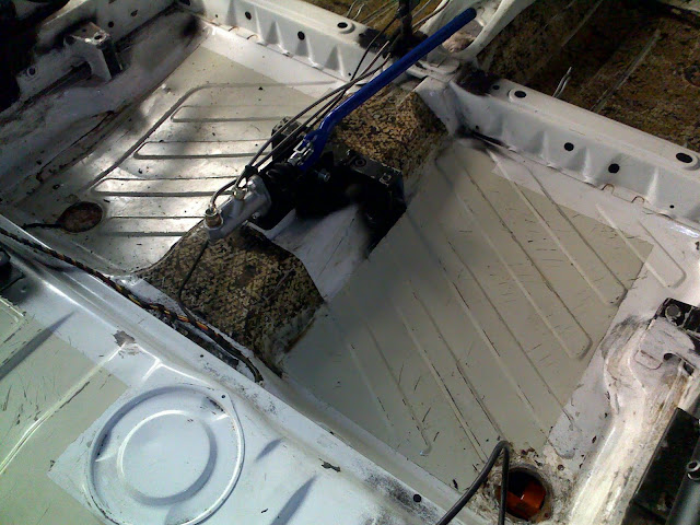

odrapalo se tlumeni(tady je to v prubehu prace jeste)
vypinacu neni nikdy dost :-D
zakladem je valceny zbarveni =)
dal se povaril novej vyfuk, nekde se odlehcovalo a barvickovalo pak se prace zastavili a cekalo se na finance a cerpadylko a ted uz zase nejak pokracujeme.

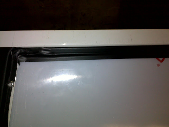

Some progress:

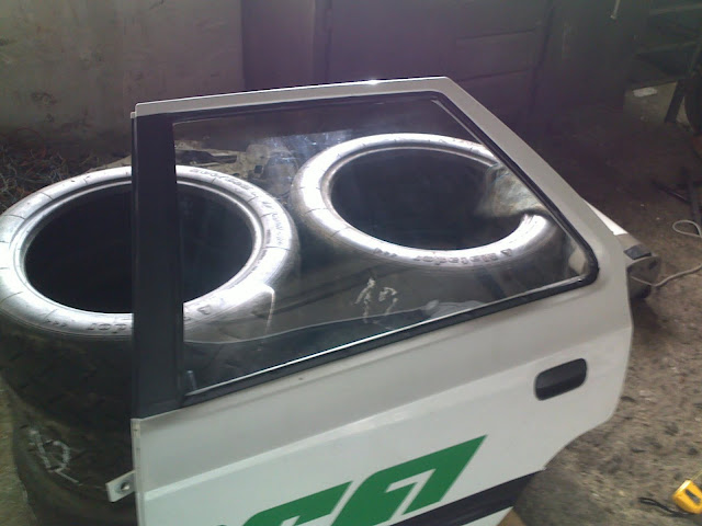

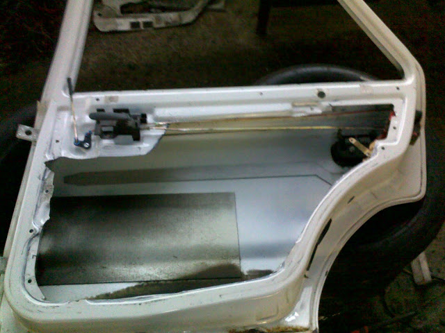

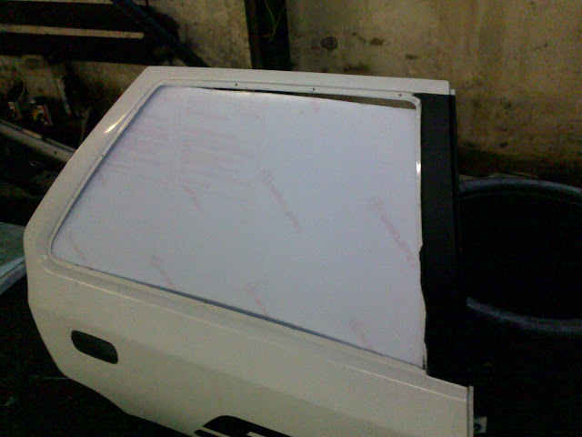

Tak dneska probehlo, odlehcovani dveri a prasing makrolomu :D
Nejdriv se vyrizl prebytecnej plech ze dveri:
neni to moc pekny, ale nebude to videt.
Pak jsem zacal laborovat, tady ve fazi kdy jsem to chtel cely zahodit :-D tak jsem pomalu prirezaval, prirezaval a doufal ze to cely nezkurvim.

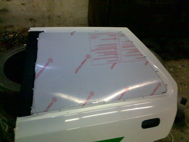

No a tady uz je to hotovy, akorat zbyva nanejtovat
Ani to neni moc zvlneny:
A jako spravnej prasak jsem zprasil tesneni :lol:

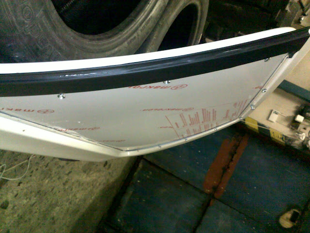

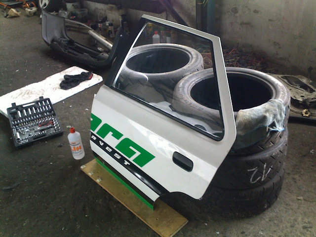

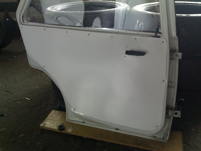

Ve vysledku to vypda takhle.
a i prasecinka se zdarila, neni to uplne krasny, ale funguje to.
je videt ze je to trochu zvleny, ale predelavat uz to nebudu.
cela galerka: http://picasaweb.google.com/info.michelin/Makrolom
A prisel jsem na zajimavej poznatek. I takhle vylehceny dvere s plastovym oknem jsou tezsi nez seriovy dvere vcetne repraku a elektrickeho okna co mam na Evu...

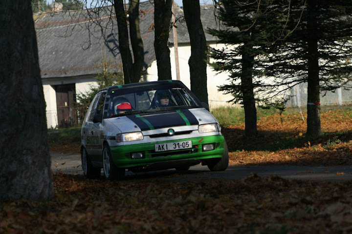

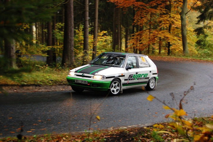

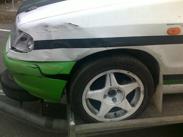

Ackoliv to vypada ze je projekt zazdenej, neni tomu tak. Auto uz jezdi a ma nyni odjety 2 souteze :) a ma bohuzel za sebou i prvni nehodu :-D
a nejaky foto z akce:
Nastesti to odnesl jen naraznicek, blinkr, blatnicek a ohnuta spojovacka rizeni. Takze do Jara ready :)
