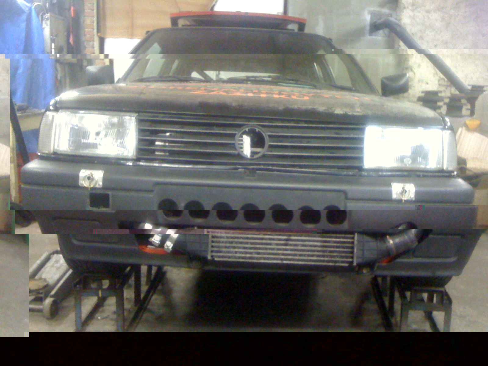

takže: turbo projekt pěkně od začátku
začalo to loni v dubnu, když jsem přez depo na mosteckym okruhu utíkal s fungl novym turbem Garet TB 0259. rozměrama idealní pro naší aplikaci - 1272 ccm, max motoru bez větších úprav vnitřku 1,1Bar, cca 7.000RPM vyzkoušeno mnohými jinými
a zatim to vypada, že to na tom samym závodě o rok později budeme poprvé "ostře" testovat :driver :driver
začli sme shánět všechny možný i nemožný díly, který by se nám mohli hodit - udělal jsem si doma celkem slušnou zásobu kompaktních ICček - nakonec se pro nás nejvhodnější ukázalo IC z mondea MK3 TDDi
použili jsme náhradní kastli na coupé (která si vysloužila přezdívku tlačitelnej stojan na motor), abysme mohli vše pořádně rozvrhnout, umístit, vymyslet a posléze pouze přešroubovat do "ostré" černé závodní kastle (v té době jsme eště netušili, že nám změní pravidla a i tu budem muset na další sezónu kompletně přestavět :kladivo)

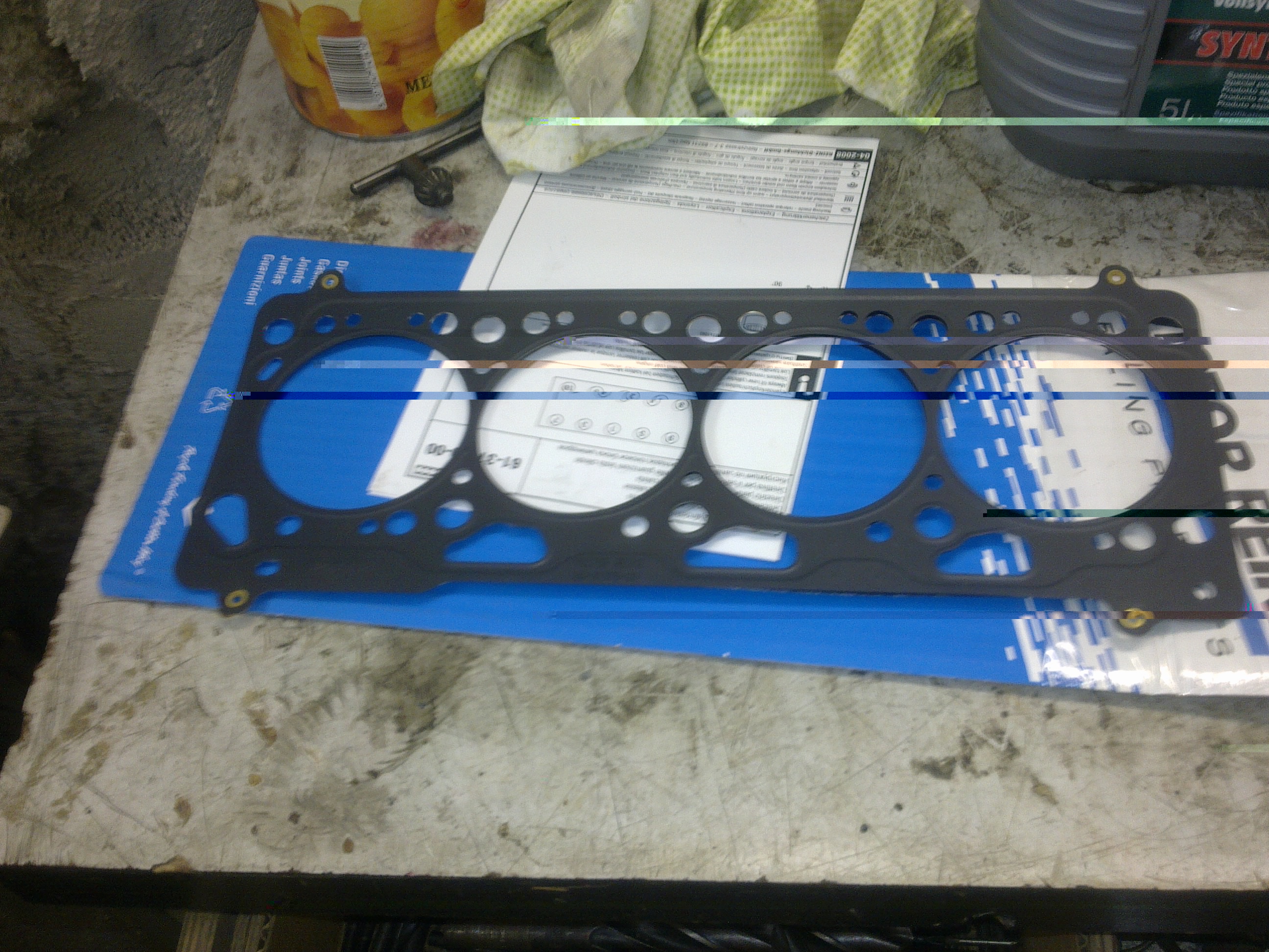

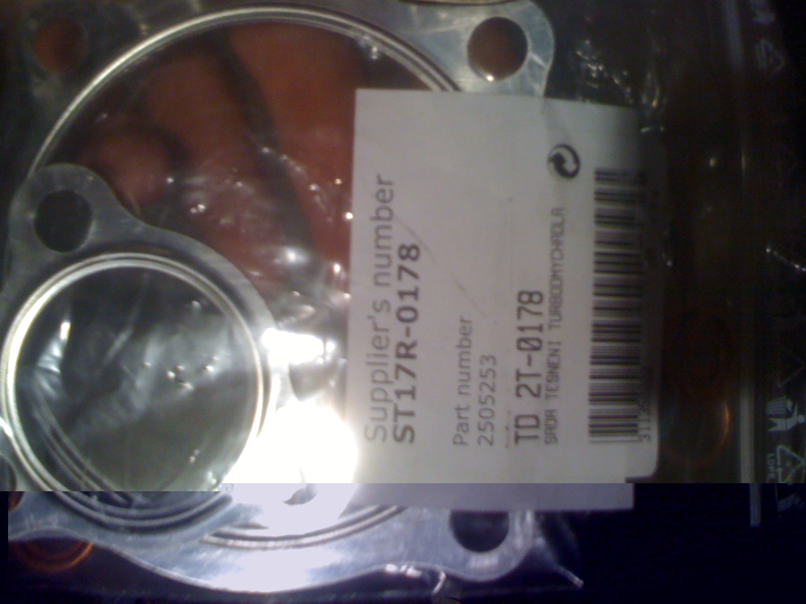

dalo se plechový těsnění pod hlavu, sehnal jsem sadu těsnění přímo na tohle turbo, takže se nemusely vyrábět :dobry :dobry

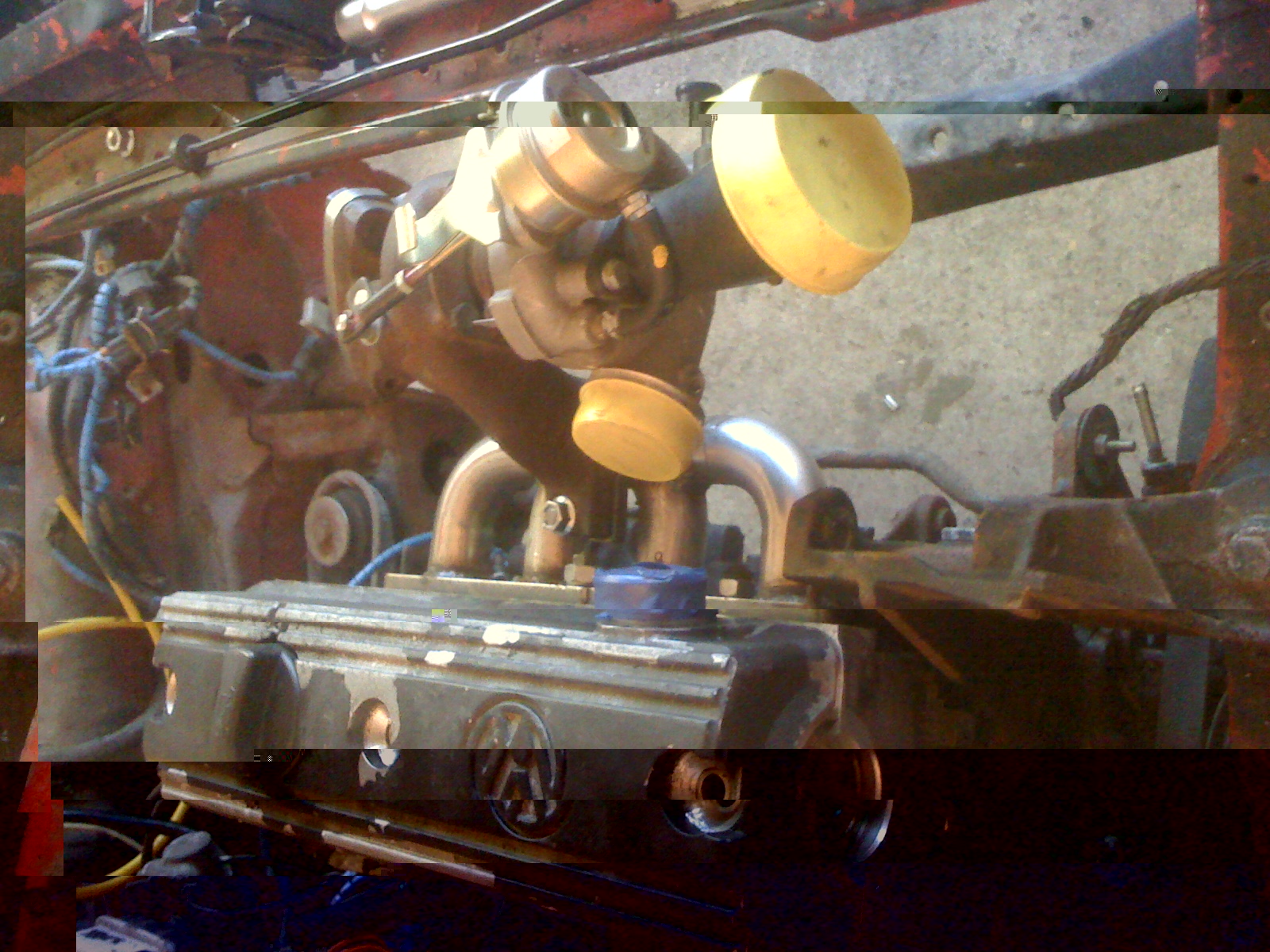

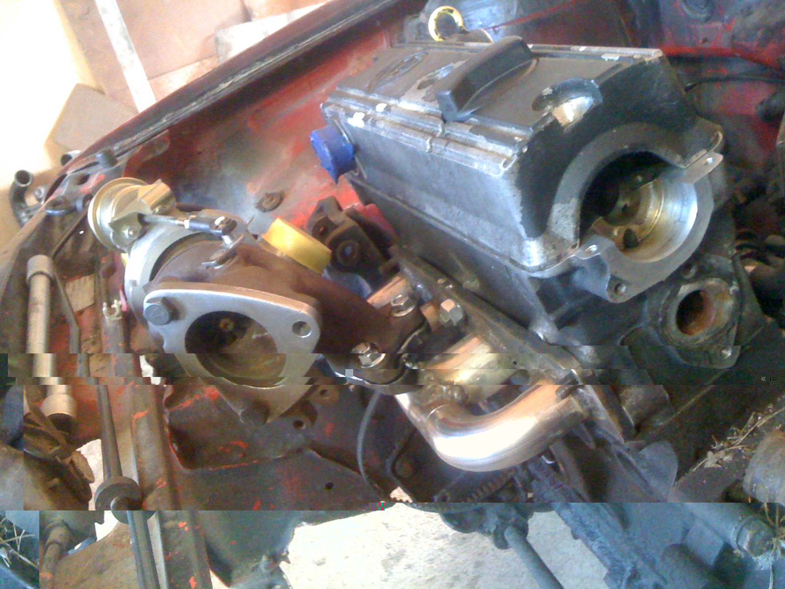

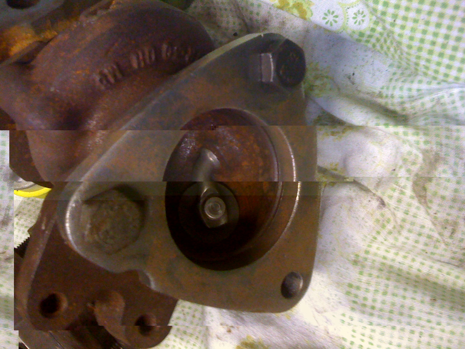

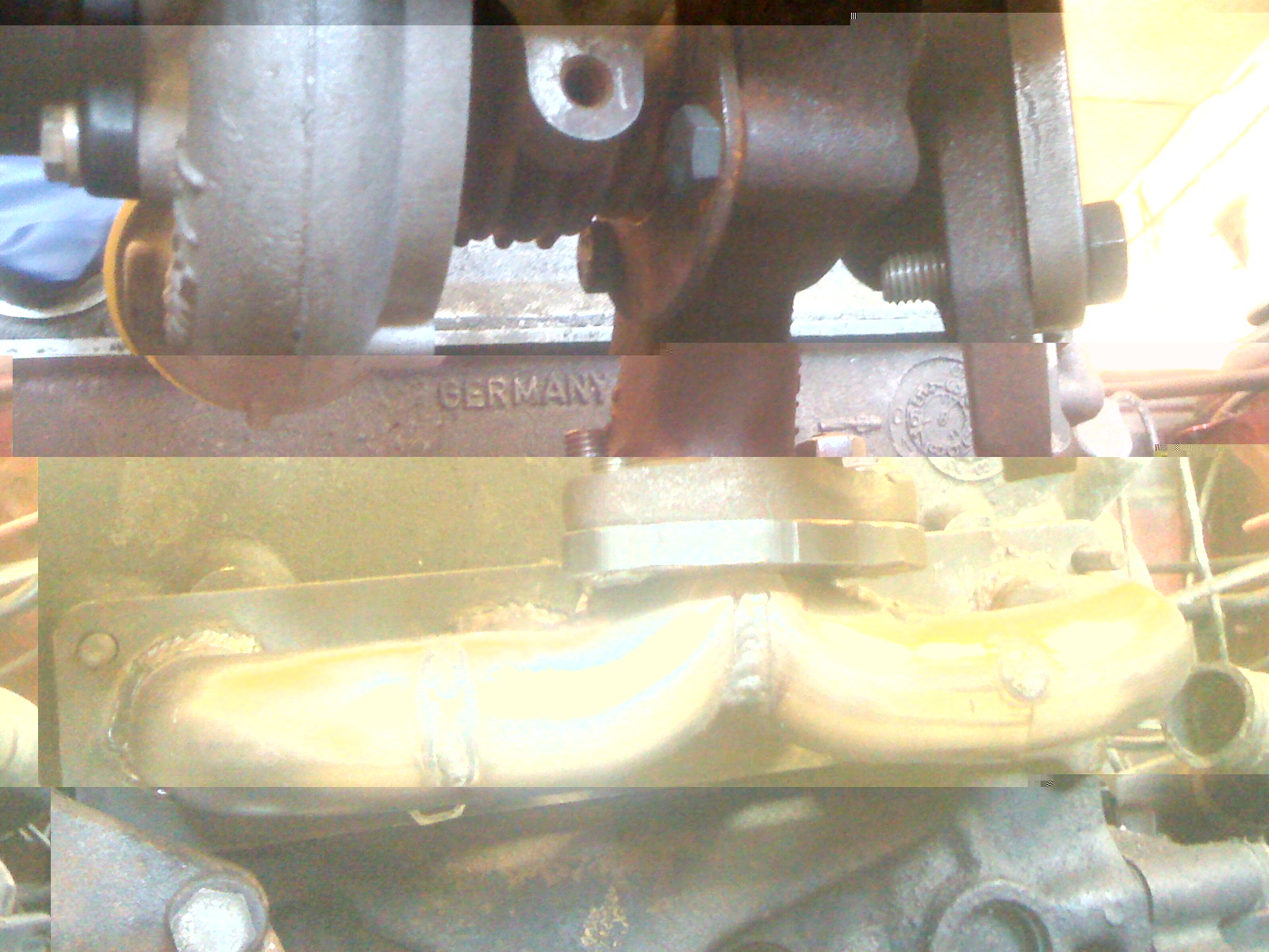

stará hlava se jen tak se starym těsněním šroubla na motor co byl v autě a začly se vymejšlet svody a umístění turba - vyhrála varianta nahoru, kvůli prostoru a následnýmu vedení výfuku... a že to dalo práce na to přijít pivo pivo pivo

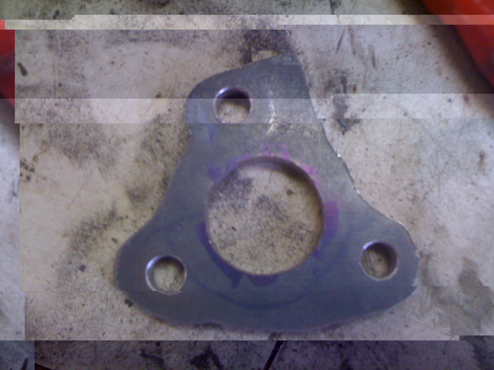

výstupní přiruba se našla v bedně s dílama na výfuky, vstupní jsme si vyrobili a přirubu na kanály na hlavu Draaczech našel někde na půdě či co :lol
no a dopadlo to asi nějak takhle:

Prej na půdě :kladivo zakázková výroba laserem to byla :idea:
