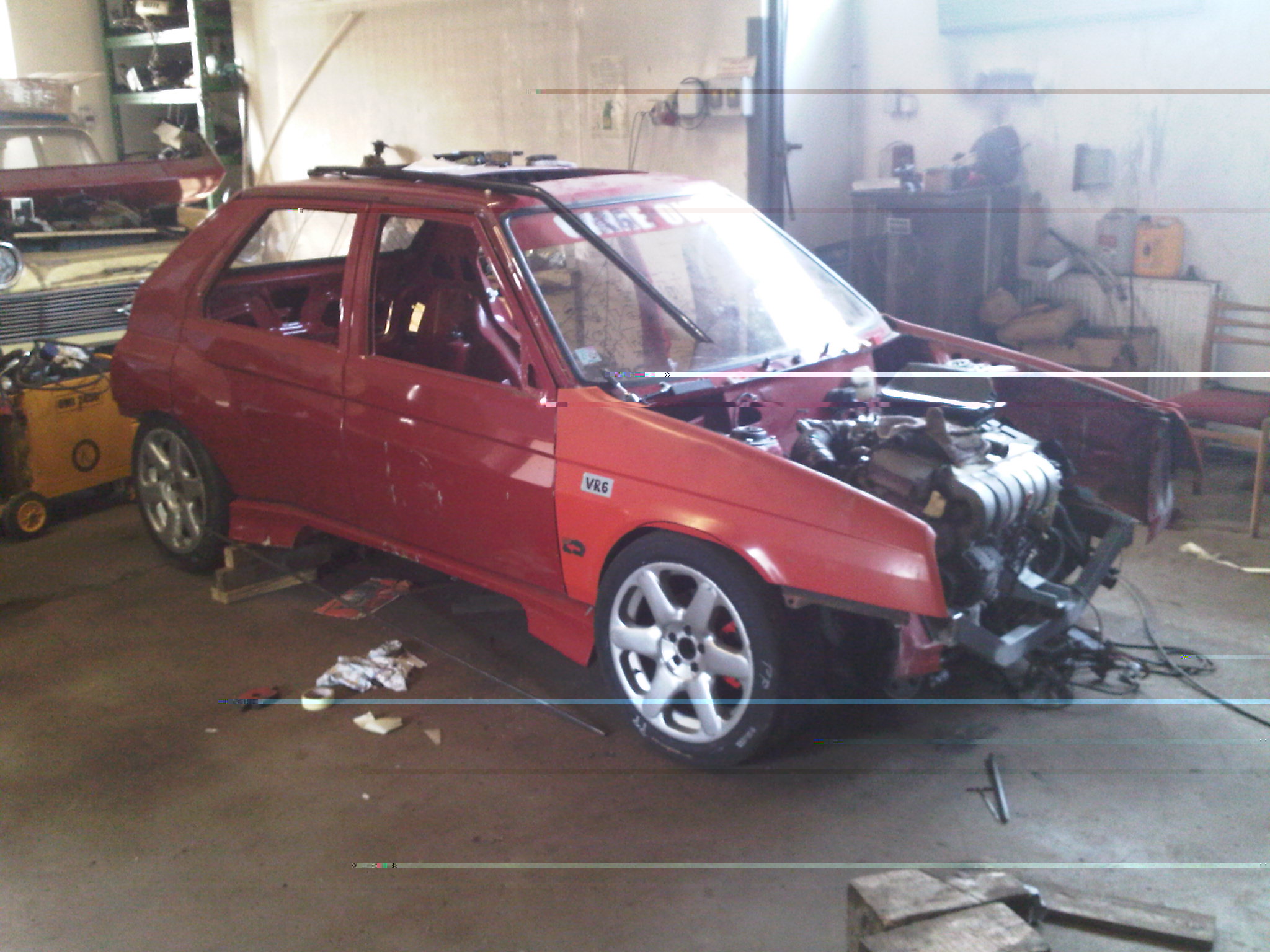

Zdravím, už delší dobu odkládám ukázku svýho projektu na tomhle fóru. Jedná se o přestavbu favorita na závody a to s motorem VR6. Nejdříve jsme chtěli nějaké turbo (VW 1.8T 20V, AR 2.0T V6 nebo Fiat 2.0T) ale nakonec jsme sehnali tento. Kastle z fáva je z vrakáče a byla už upravená ale hodně věcí jsme předělali a opravili. Auto je na 17´kách proto vypadá jak offroad...Přikládám pár fotek ze stavby.
Takhle to vypadalo na začátku
Během úprav po montáži motoru

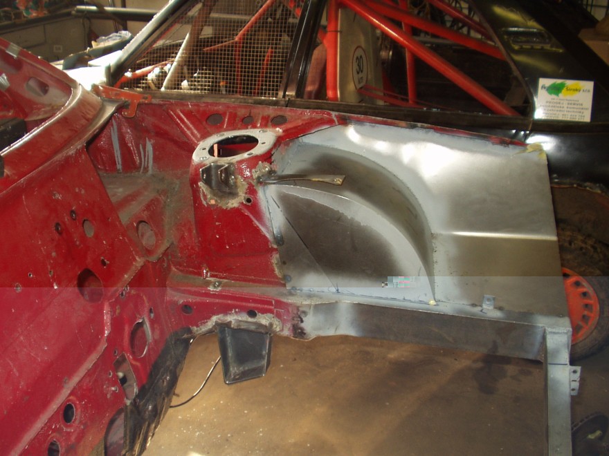

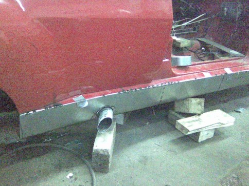

Další vývoj: úprava předních podběhů ala driftworks a předělávka prahů podle mě:)
Podběhy
Podběhy
Prahy a sidepipe:)
Prahy a sidepipe:)

Další fotky prahů:) Kvalita foto :kladivo z mobilu
Z boku
Z boku

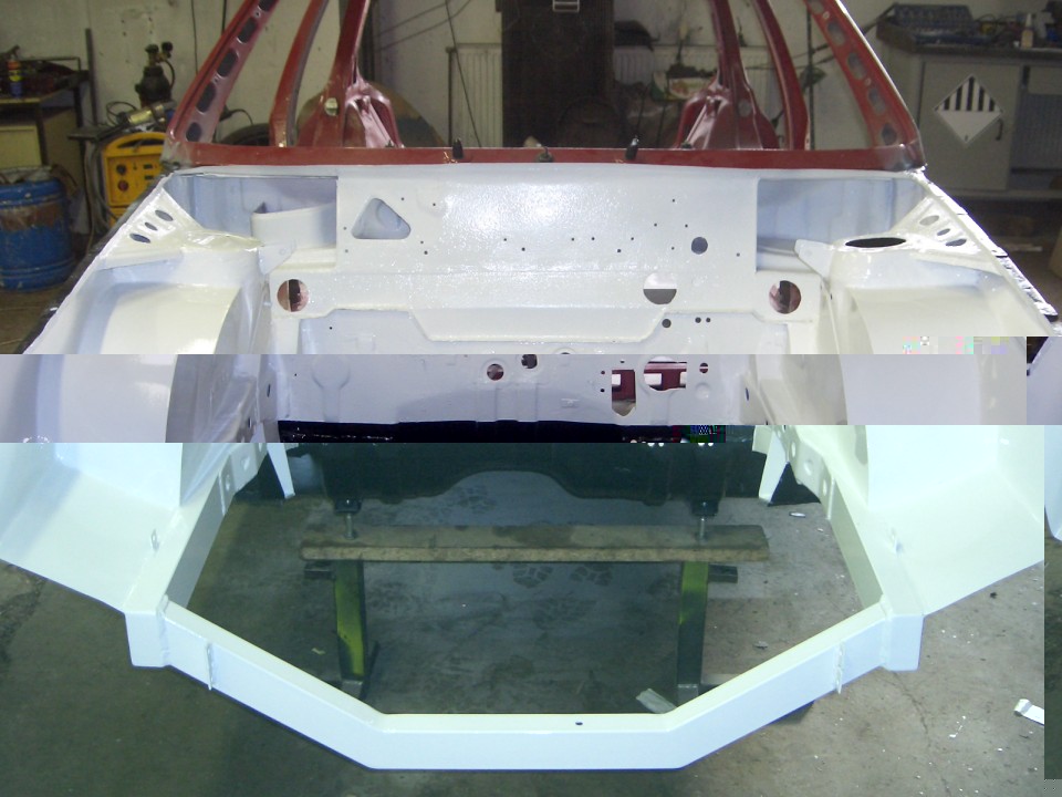

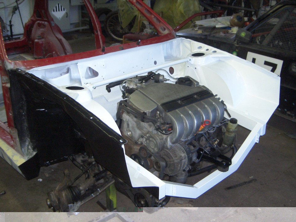

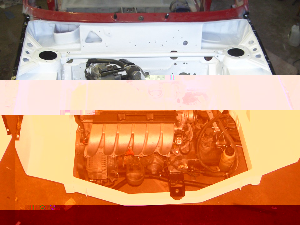

Přes prázdniny jsme trochu pokročili, auto se zase odstrojilo a dodělaly se různé plechy a výztuže. Teď je nastříkaný celý spodek a motorový prostor. Motor a další vnitřnosti dáváme postupně zpátky aby se s autem dalo ještě letos vyjet.
Tady je pár fotek:
Project FAVO VR6 2.8

Zatím dodám k výbavě: sedačka s ušima Mircoo, sportovní výšk. stav. podvozek Raceland (prosím nekamenovat - je tam z finančních důvodů), rozpěra vpředu, uložení baterie na místě spolujezdce, palice řadící páky vlastní výroby ze silonu, nový středový tunel se zvýšeným uložením řazení, posaz řidiče vzadějc, spojka je předělaná na hydro - snad bude fungovat...
