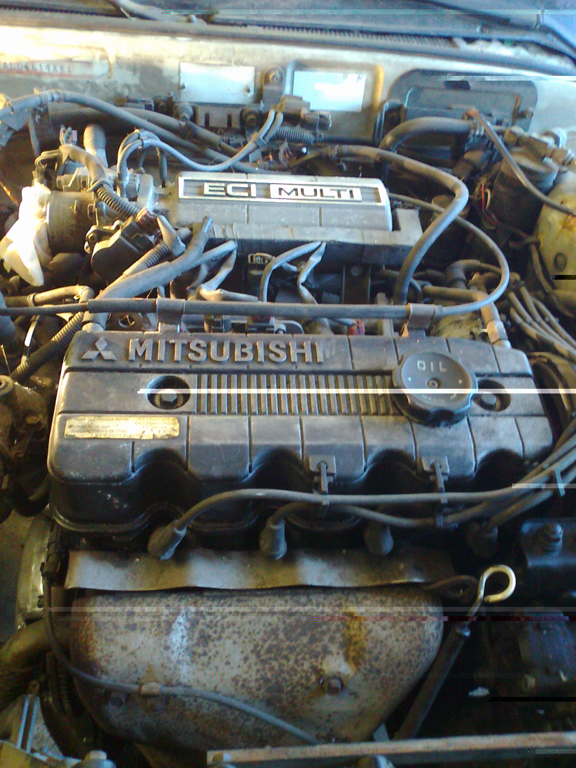

Akorát teď mám jeden problém ohledně elektriky auto točí ale nenastartuje hodí jiskru jen při začátku startování a když přestanu startovat nemáte stím někdo zkušenosti ?

Hele, tady ten by už mohl mít i IMMOBOLIZÉR, zkus to ověřit, případně jestli máš, vyzkoušej startnout druhým klíčem, jestli nemáš, a je tam kroužek IMMO, tak na jeho konektoru, zkus přihnout piny a prostříkat to sprejem na kontakty.
V případě, že by tam nebyl, podívej se na kompletní systém zapalování, svíčky, kabely, palec a víčko rozdělovače...

tak immobilizér to nemá, zkusil jsem už snad všechno kabely, nové svíčky, prostříkat kontakty, jinou indučku ale pořád to samé... tak jsem kouk do rozdělovače a už to má snímač otáček a stím si nevím rady a jiný se těžko schání tak čekám na známého ten tomu dá asi větší rozum než já
a jinak díky moc za radu
