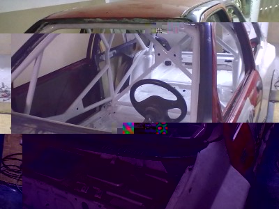

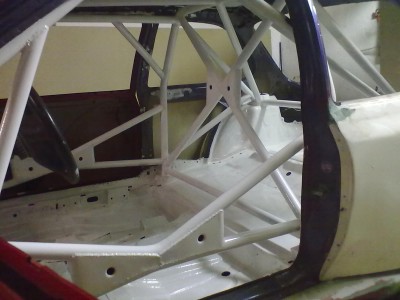

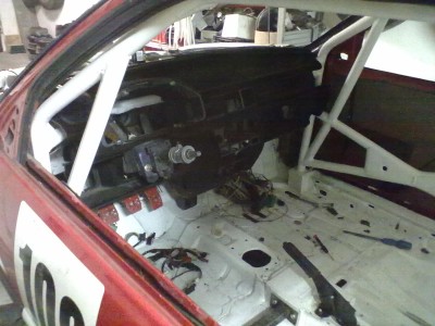

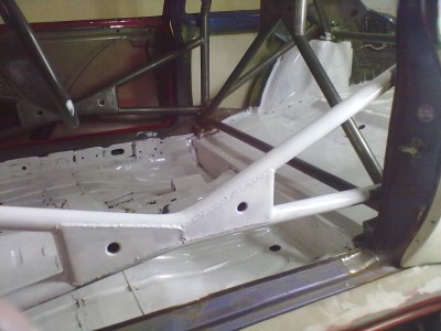

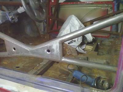

Tak vám dnes chci představit nový projekt na novou sezonu 2015

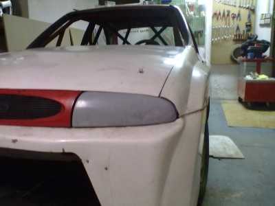

původní karoserie je Ford Fiesta rv.: 97, typ JA , původně to byla verze FUN s odklápěcí střechou,
střecha byla vyměněna za celokovovou,
body kit byl speciálně postaven na toto auto výrova p. Pešek, PESCH Motorsport

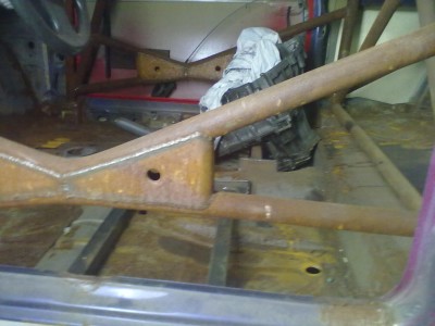

rám vlastní výroby dle FIA příloha J pro rok 2010, použité ocelové bezešvé trubky,
podvozek komplet powerflex, tlumiče výškově stavitelné HP protlum p. Křístek,
projekt byl započat v roce 2010 bohužel nedošlo k jeho dokončení, auto jsem koupil a přes zimu
se postaví, jako dárce orgánů bude prozatím použita Fiesta staršího data která pomalu ale jistě dosluhuje
postupně sem budu přidávat aktuální průběh stavby, včetně fotodokumentace
nějaké fotky pro začátek:
zatím se brousí, v pátek se začne natírat

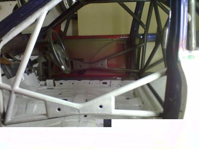

na autě se zase něco udělalo, konečně jsem dokončil broušení povrchové rzi,
teď už to jen natřít a můžeme se pustit do zajímavější práce
pár aktuálních fotek: zatím první vrstva barvy dokoupeno zatím pár drobností

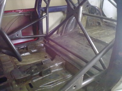

na fiestě se opět něco udělalo, z větší části už je natřeno, teď už se snad konečně
začne skládat, krom barvy jsem si nechal stočit původní nábu volantu zbytečnej
materiál šel pryč, troška barvy a je jako nová
original: po úpravě: trocha barvy:

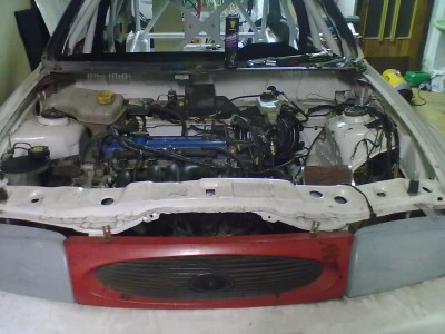

už mám hotové nové rozvody na brzdy, zítra se začne rozebírat dárce a snad už se to začne hýbat
Re: Ford Fiesta Kit 1,4i 16V zetec CUP

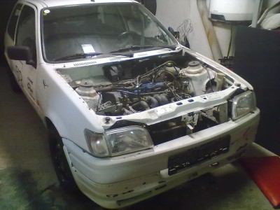

Tak dnes nám Fiesta naposledy zavrčela, příště už v novém kabátě

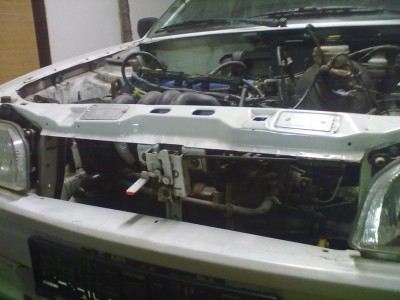

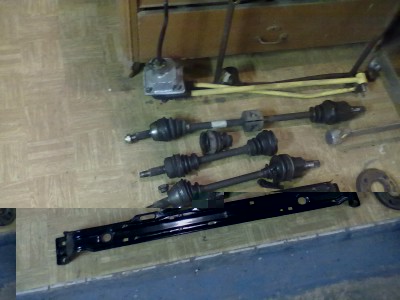

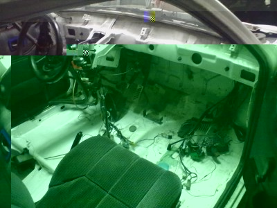

dnes se opět něco udělalo, kompletně se od motoru odpojila elektrika, vyndaly se poloosy a máme připraveno na pátek kdy se bude vyndavat motor

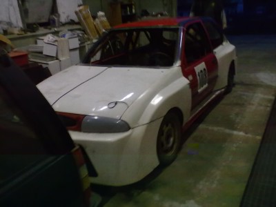

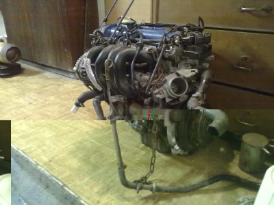

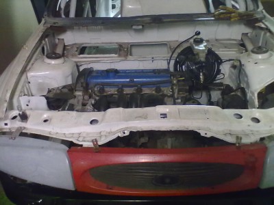

v pátek jsme vyškubly motor ven, udělaly pár modifikací, vyměnily lehčí setrvačník, osadily novou spojku,
a včera jsme usadily motor zpět do karoserie
už to "jen" zapojit všechno zpátky

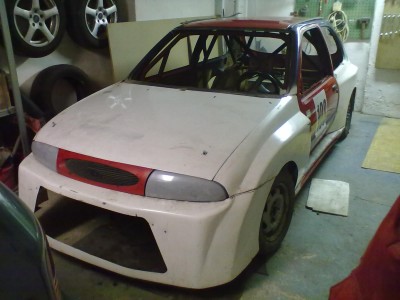

aby jste viděly že nelenim tak pokračujeme v práci , mam téměř dodělanou elektriku (cca na 80% ), ještě je potřeba si s tím trošku pohrát, mam připravené větrání spolu s topením a také palubka je již dopasována na své místo, čerpadlo na hydrauliku řízení a všechny hadice jsou také zapojeny a na svých místech. Ještě toho ale mám spoustu před sebou
