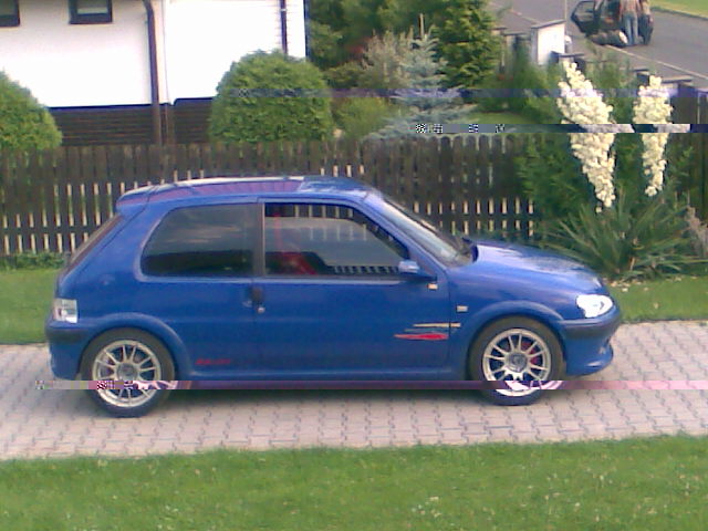

motor je 1.6 16v jspou tam udelane upravy je tam naporove sani kompletni vyfuk ashley ostrejsi vacky dr.schrick kratka prevodovak z 1.3rally podvozek je koni tlumice pruziny w max zadni torzni tyce pug motorsport s vetsim prumerem vepredu jsou vetsi brzdy z 306 s16 kotouce brembo max a desky ds 2500 vzadu kotouce brembo a desky ds 2000 vepredu mezi tlumici rozperna tyc vzadu take interie bez potrebnych dilu sedacky sparco sprint volant a pasy tez sparco

Moc pěkný nářadí, jen ta roura tam jaksi nepasuje

velmi dost ucelnych veci tam mas
ty silenejsi torzky bych taky unesl
.predek kotouce mas 280 nebo 266mm?

ta roura je tam jen na jezdeni kdyz se nezavodi jinak se vyndava zatim mam 266mm no ty torzky jsou dobra vec

Máš to moc pěkný.
Hele jak je vzadu uchycená ta rozpěrná tyč? Díky

diky je to tam na srouby do toho vnitrniho plechu prichyceny
