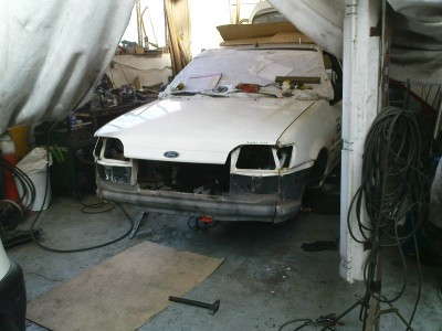

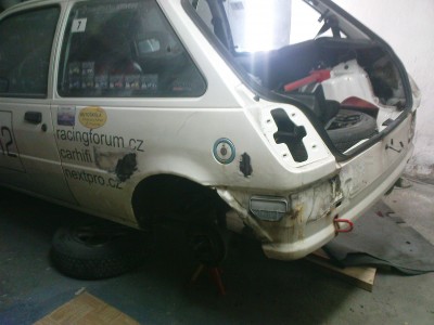

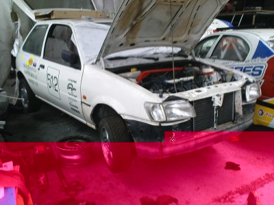

fiesta je po karosářský stránce hotová
už jen vrátit vše na svá místa (motor, převodovku, tlumiče, ... )
už jen vše zkompletovat

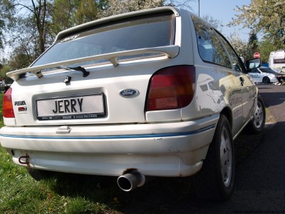

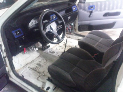

tak fiestička konečně doma,
dnes asi ve 22:30 jsem ji dodělal na dílně
a postavil na kola
(omylem jsem na dílně spustil alarm tak jsem měl ještě návštěvu
z bezp. agentury , vše se vysvětlilo a bylo to v poho)
dofoukal jsem pneu, trošlku poladil geometrii, ještě se musí dodělat,
a vyrazil domu
motor šlape jako hodinky, s podvozkem už je to trochu horší
nový ložiska, nový čepy řízení, noví kotouče a desky,
starý spodní čepy, starý ramena
potřeba dodělat a doladit geometrii
PS: jestli chci stihnout autodrom mam kuwa co dělat ale že jsou tam ty zadní kola fakt na knop

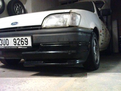

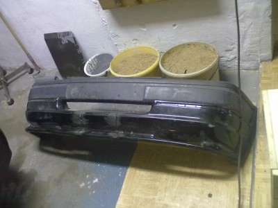

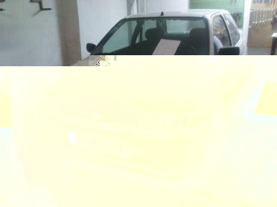

Po delší odmlce nějaké novinky:
1) nárazník už je slepen, už jen do barvy
2) spodní rozpěra mezi ramena hotová
3) kryt spodku motoru se dodělá
nějaká fotodokumentace

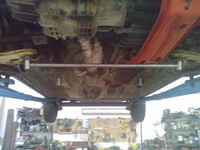

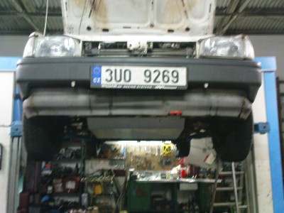

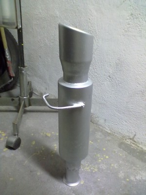

dodělána přední rozpěra
vyroben krycí plech pod motor
vejfuk jako novej proběhla výměna oleje a posledních pár úprav před
závody. Už mě čeká jen pár drobností před prvním závodem.
Nárazník je u lakýry tak snad už to bude brzy po kupě.

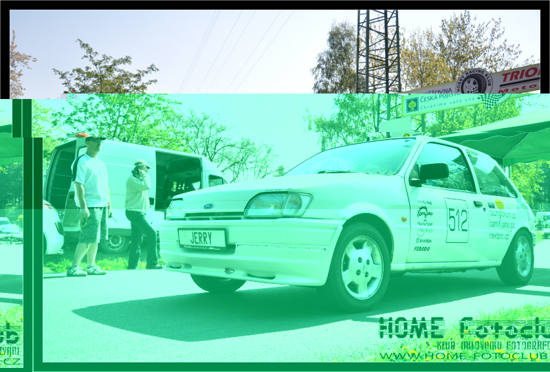

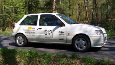

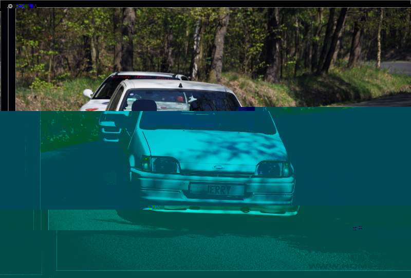

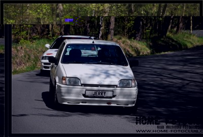

takže, abych se po delší době zase připoměl:
1) s fiestou byla snaha odjet dva závody (Triola cup 2011: Chomutov a Hradiště)
bohužel jsem z obou závodů musel odstoupit
důvodem bylo řízení vozu po loňské havárii ještě stále není auto v kondici
a jelikož je auto zatím dále používáno jako daily car do práce ani letošní zima a stav silnic
tomu moc nepřidalo
2) finální rozhodnutí padlo že pořídím civilní vůz, u Fiesty se zruší SPZ a začne kompletní
repase a přestavění vozu a to od podlahy
představa by byla že nejdříve vyrazí do příští závodní sezony, v plánu je rám dle "J", repase náprav, poloos,
nová ramena, upravení odklonů všech kol, lepší podvozek, nové plechy, nová barva, nějaký to odlehčení,
skořepina sedačka + 6ti bod bezpečnostní pásy
vše záleží na finančních možnostech :mysleni
o průběhu vás budu postupně informovat
nějaké foto ze zatím posledních závodů, kde jsem jel bohužel jen krátce
než jsem odstoupil ale i přes vážnou komplikaci se řízením (fiesta začale strašně plavat při richlosti 120+ km/h) jsem byl jen 3s za předposledním
