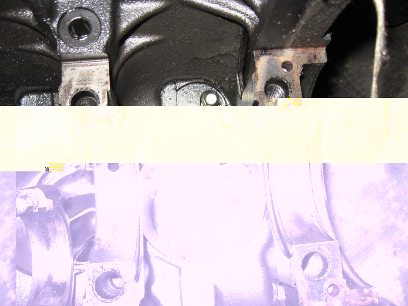

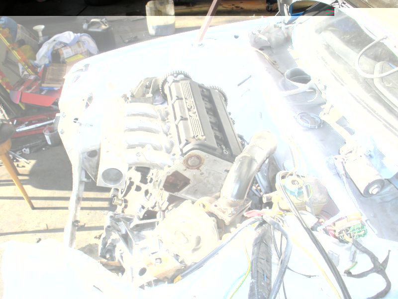

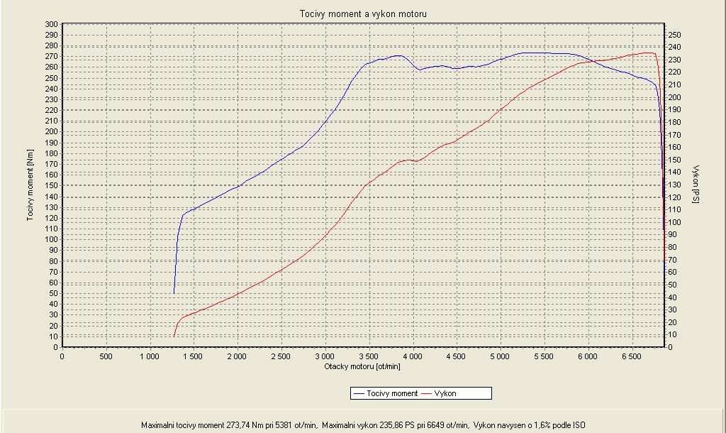

Auto je původně P205 1.4GT a přes motory 1.9gti,1.9gti s úpravamy,2.0 8V turbo (180PS) až k nynějšímu motoru 2.0 16V Turbo který má zatím při tlaku 0.9- 1 bar 236PS a 270Nm.

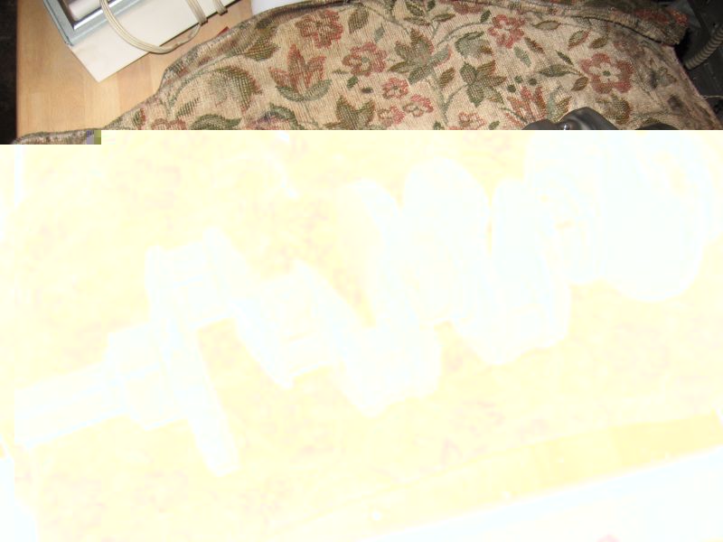

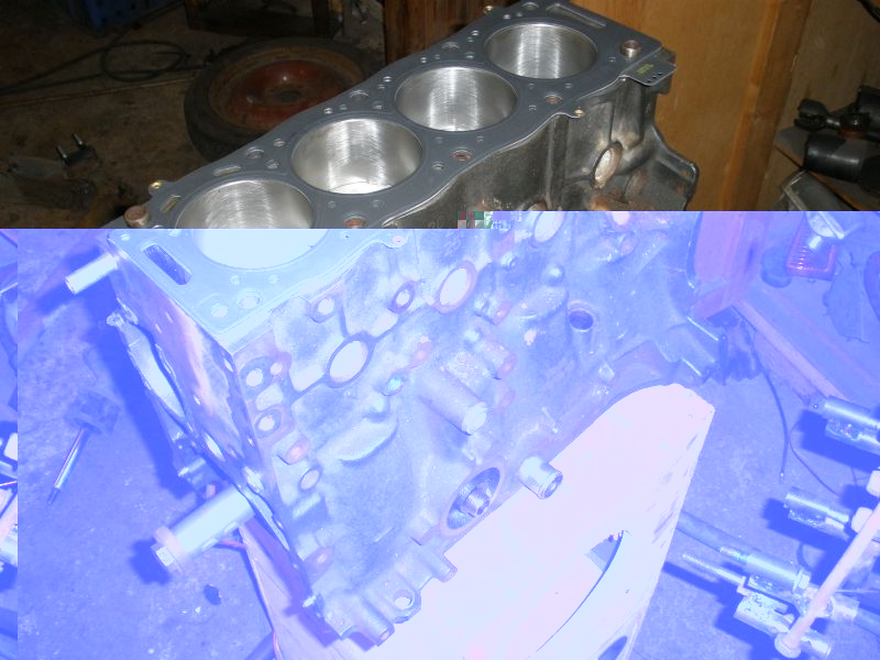

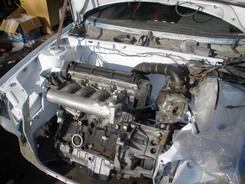

Motor je litinový s upravenou 16V hlavou,klikou HDI je odlehčená vyvážená a nitridovaná,kované ojnice pro motor Acura K24,písty pro motor 3SGTE,těsnení pod hlavou HDI,sání vlastní výroby,výfukové svody vlastní výroby,kovokeramická lamela

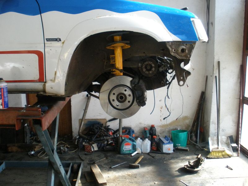

Podvozek Koni
Brzdy Galfer

Ecu mám dvě zatim jezdim na Bosch MP3.2e a mám tu megasquirt s edis4 ale nějak ještě nebyl čas to tam dát.
Podvozek Koni
Brzdy Galfer

věřím, že něco vymyslíš
akorát ta dírka na klapku vypadá relativně malá na takovou bestii... ale možná se mi to jen zdá
Re: Peugeot 205 2.0 Turbo
ono u turba/kompresoru neresis tak moc velikost klapky jako to resime my u tech nasich nasranejch krabicek
Tak doufám že se 4x4 podaří co se týká tý díry na klapku tak ta je dostatečná akorát zatim tam mám klapku orig ale mám připravenou s motoru SR20DET ale musí se tam nějak vyřešit potenciometr,co se týká 4X4 s P405 tak to jsem řešil a je konstrukčně špatná je prostě slabá a to i s T16 takže to je mimo a co se týká WRC tak ty budou mít celou sestavu třeba od Getragu nebo Quaifu aspoň tak za půl míče

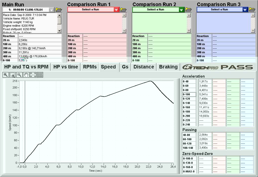

tady krátký video
http://www.youtube.com/watch?v=KIX4q5fsjwA
jako to video... docela masakr =-O
