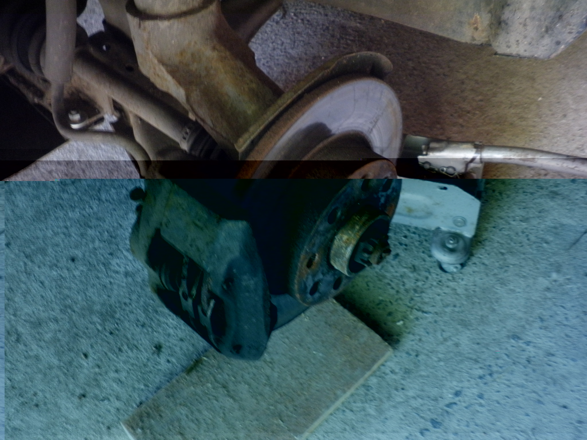

Ahoj teď jdu měnit přední brzdy :-)

Tiger.s píše:Ahoj teď jdu měnit přední brzdy :-)
1) brzdiče + chlazené kotouče corsa 1,4 16v
2) bývalé brzdy kadett c14nz
tak brzdy jsou na autě :service
prozatím proběhla generálka štětkou + nový odvzdušňováky, časem přijdou desky i kotouče nový
ještě jednou díky Tiger.s

jo brzdy jsou duležitý :) zadní jsou široký bubny z astry 1,8 tak to chtělo posílit i vepředu .

:service Pěkný je to poznat???

je , hlavně při brždění z vyších rychlostí a nebo při častějšim brždění. Až budou finance chci koupit kotouče a nechám si poradit od někoho nějaký kvalitní destičky vhodný pro větší zátěž.

zlepšení určitě musí bejt znát...jen brzdy jsou to první na co šetřit....zkusit nějakej předimenzovanej kompromis cena kvalita...protože tohle musí bejt vodkouřený po 4-5 plnejch brzdách :'-( moc dobře vím že je to především o penězích

Máš pravdu samozřejmě to není zdaleka ideální ale je to zkrátka za pár korun značný zlepšení a druhou stranu při tom slalomu to není že bych brzdil třeba ze 130 na 40 a tak podobně zrovna tak tam nejsou brzdy z kopce ale všechno je to po rovině atd. nicméně ještě posílit nějakym kvalitnim obloženim by určitě nebylo naškodu, do větších průměrů kotouče jít nechci kvuli možnosti 13" ráfků.
