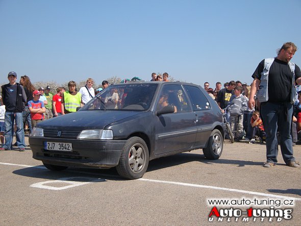

Tak po tom co v čtvrtek XSi opět vyjelo,jsem se s ním vydal na 17.Tuning Sprint v Hrocháči..Jel jsem tam s tím,že jedu jen testovat,a nakonec z toho bylo uplně nečekaně zlatá příčka v kategorii do 1,4..
Na webu jsem našel pár fotek,ptz jsem tam sebou neměl foták..
ten ošklivej zarostlej uprostřed,to jsem já:)

návrat z 2.rozjíždky..
