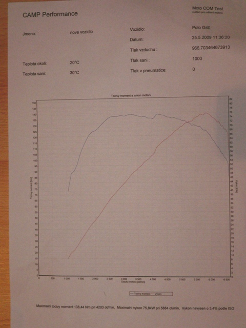

Test jsem úspěšně absolvoval. Výsledky nemůžu zveřejnit dokud nevyjdou v časáku :roll: Jen prozradim hmotnost s jednou sedačkou a 15ti litrama benzínu 764 kg :-D
Jediný co mě dost překvapilo byl přístup. Za měření na letišti jsem neplatil ani korunu a ještě jsem dostal poukaz na změření výkonu na válcovej brzdě grátis :dobry
Takže 138,44 Nm při 4203 ot/min a 75,8 kW při 5884 ot/min. Jestli je to dobrý nebo špatný nechť mi řekne nějakej odborník přes brždění motorů :kladivo

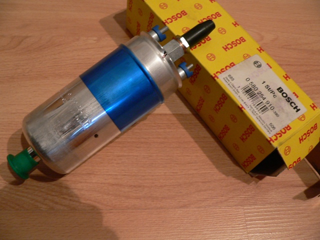

na další fotce je nový čerpadlo, který sem si pořídil. Stálej tlak 5 barů a 130 litrů za hodinu by mělo stačit.
Stávající tlak mam 1,9 v liště a pudu na 2,5 baru.
