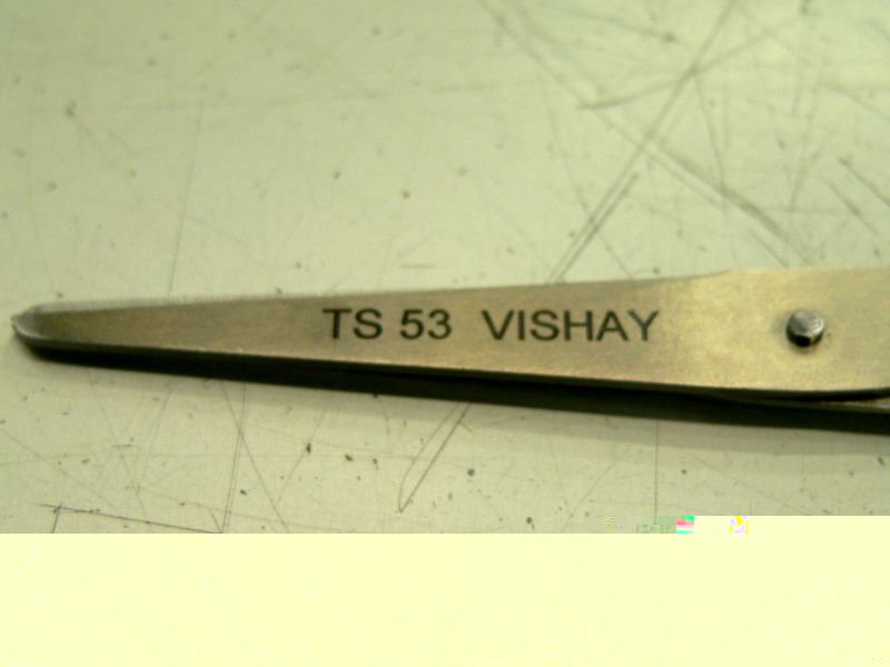

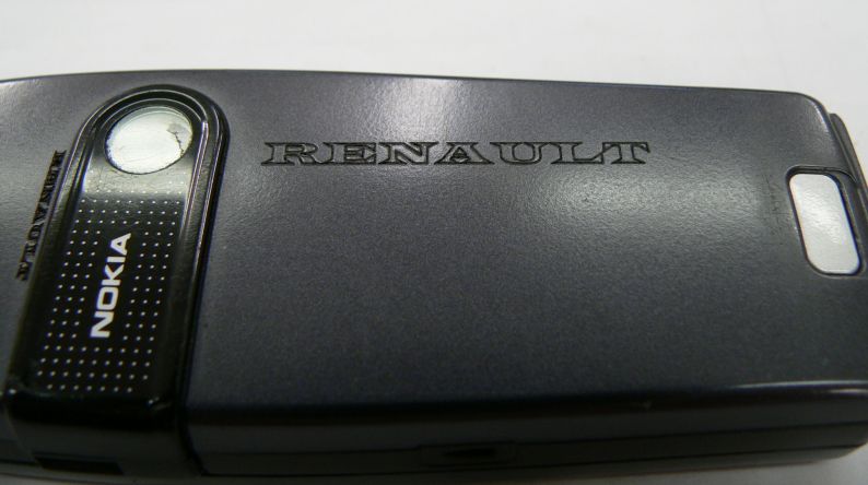

Do práce mi pořídili novej popisovací laser, tak kdyby někdo chtěl nějakou vychytávku (logo, nápis) stačí se ozvat mailto:draaczech@centrum.cz nebo icq 276-969-674
Na fotkách příklady 1)kryt mobilu 2)Zrcátko 3)nerez materiál(konkr. nůžky)

Ahoj do toho plastu je to moc pěkný ..jak velký časti by se dali počárat :) kdyžtak za kolik

Zajimalo by me:
1. jaky nejvetsi rozmer se do toho popisovaciho zarizeni vejde?
2. jakym zpusobem to popisuje, jestli to "pali" resp. vyjiskruje do materialu, nebo jestli to dela nejakou vrstvu (v podstate mi jde o to, jak je napis oteruvzdorny)?
3. jestli je to schopne psat na nerez (podle tech nuzek soudim, ze nejspis jo)?
4. v jakem formatu jsou potreba data do toho laseru, jestli obrazky, nebo .DWG, .DXF atd.....?

Tiger.s: Základní rozměr je asi 150x150 mm, ale teď dělám na nerez 50x340 nápis, takže jednotlivý písmena zvlášť a to jde taky. Cena symbolická, pro lidi z fóra v řádu desítek korun ;)
Franus: 1) viz. výše
2) je to laser, takže vypaluje do materiálu. Lze nastavit intenzitu a tudíž i hloubku čáry.
3) nerez určitě ano, teď jsme zkoušeli i mosaz a sklo a je to ok.
4) nejlíp bmp a já už si to upravim přímo v editoru
