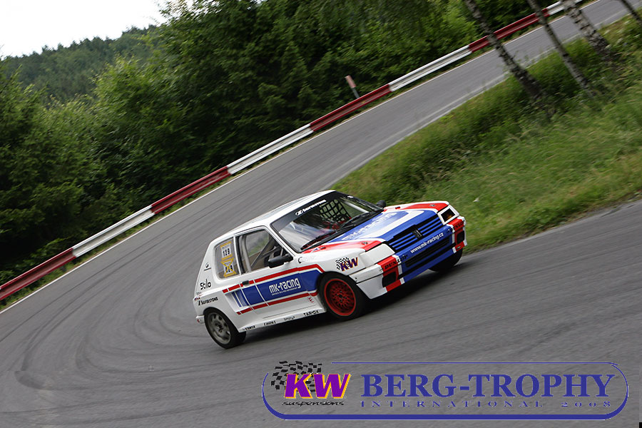

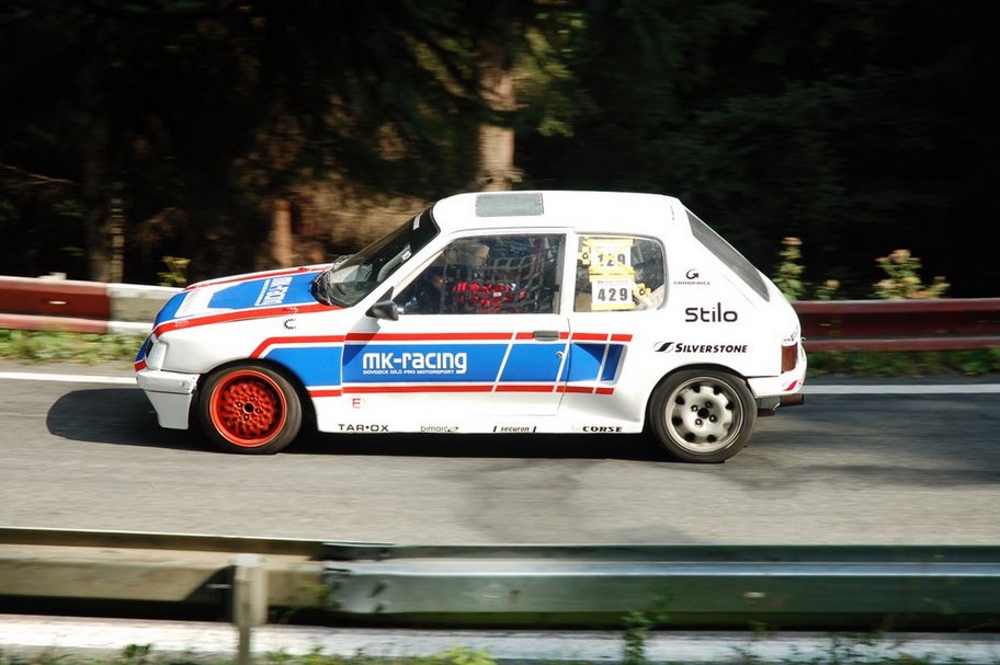

Zde bych vám chtěl představit našeho druhého Peugeota 205 16V MAXI.Auto je postaveno do skupiny E1-volná formule, z autem zatím jezdíme pouze závody do vrchu a slalom ale do budoucna se auto určitě objeví i na jiných závodech.Podoba auta ještě není konečná,je potřeba zapracovat na vzhledu auta a celkovém doladění detailů.Jelikož se ale jedná o závodní auta tak je na prvním místě technika a funkčnost.
Takto se auto postupně proměňovalo.

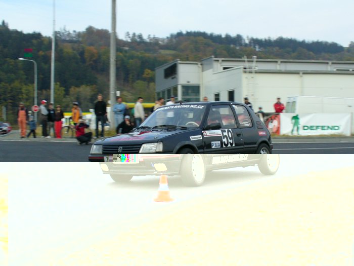

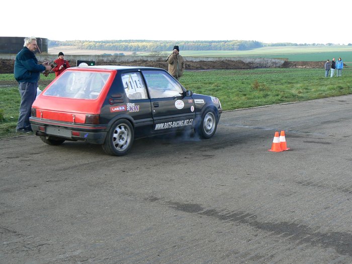

Takhle vypadalo na začátku:
EVO 1-v této podobě se odjezdila první sezóna slalomů a vrchů
EVO 2-na další sezonu se auto hodně proměnilo,jelikož již trošičku ztrácelo na ostatní závodní auta v naší kategorii,neboť jsme pořád zachovávali ideu amatérských závodů a jezdily na závody po vlastní ose a nemohli si dovolit velké úpravy auta např.po vzhledové stránce.Takže se v autě objevil nový motor,ochranný rám a auto se odlehčilo a doplnilo se nezbytnými doplňky podle tech.předpisů.S touto verzí auta se odjezdila další sezona vrchů a nějáký slalom.
EVO 3-Na tuto sezónu se auto opět změnilo k nepoznání,proběhlo kompletní rozšíření,plech nahradil laminát.Toto je zatím aktuální podoba auta dnes.A takhle to šlo.

Ještě nějáké tech.údaje
Peugeot 205 16V MAXI
Motor-1905ccm 16V,motor upraven na karburátory WEBER,lehký setrvačník,výfuk sk.A,upravená hlava,lehká řemenice,uložení motoru a převodovky sk.A
Podvozek-kompletně nastavitelný výškově i tuhostně,upravené uložení,nastavitelné odklony na přední nápravě
Převodovka-5 stupňová,samosvorný diferenciál Quaife,kratší stálý převod,zkrácené dráhy řazení
Brzdy-regulátor brzdného tlaku TILTON,opancéřované brzdové hadice Goodridge
Kola-15" hliníkové Speedline,EXIP
Pneumatiky-SILVERSTONE,Pirelli P ZERO,AVON
Karoserie-Laminátový body kit MAXI by MK-RACING,laminátové kapoty a krytí světel,okna nahrazena Makrolonem

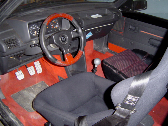

Interiér-Rám dle homologace FIA,sedačka BIMARCO Expert ,šestibodové pásy SECURON(vše homologace FIA),hasicí přístroj OMP 2Kg,závodní bezpečnostní nádrž,volant TAZIO
