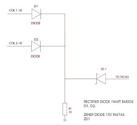

Ahoj,taky jsme měli tento otáčkoměr na motoře ve 205 GTi na klasické cívce,jak říkáš správně tady je zapojení jednoduché na plusový konektor na cívce,po přechodu z karburátorů na klapková tělesa a vstřikování je to malinko jinak,potřebuješ interface který ti pustí jen správný signál který otáčkoměr potřebuje.Bohužel nevím jak vypadá zapalování na tvém autě,jak je to tam zapojené atd. ale předpokládám že máš o jednu řadu "cívek" navíc,takže by jsi měl dát ty diody tři na každý vývod,já na čtyřválci mám dvě řady cívek takže mám dva vývody,to je můj názor.Snad ti to pomůže.
Tady jednoduchý a jasný nákres

Potřeboval bych vidět jak je to přímo na tvém motoru udělané.Díval jsem se na nějáké fotky.Předpokládám že ty první tři cívky jsou spojené těmi kabely na další tři cívky na druhé hlavě.Je to tak?
Re: zapojení externího otáčkoměru
Příspěvek od tom406 » 04 srp 2009, 20:43
ano je to přesně tak . jsou to vlastně tři trafa zalité v jeden celek a napájené třemi dráty a zemí z ECU a potom z těch traf jdou tři kabely do protější hlavy už jen na svíčky přímo
