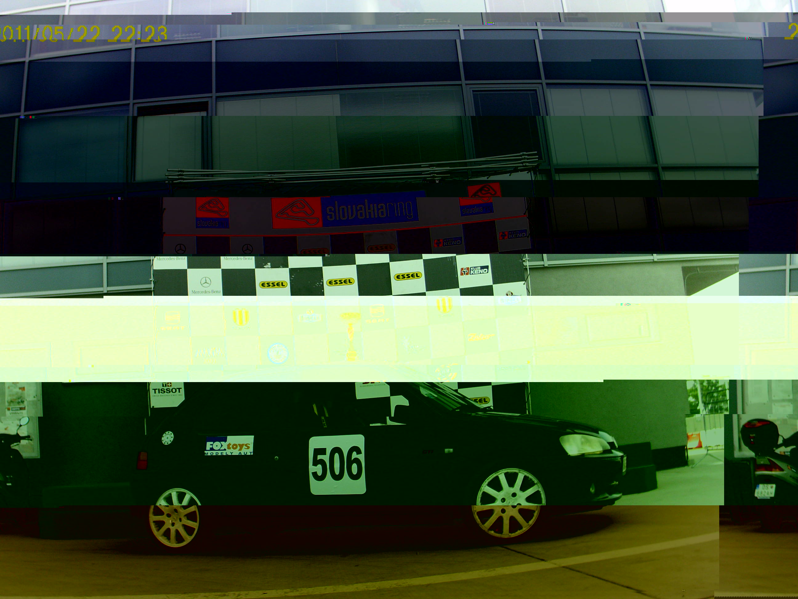

Před cca půl rokem jsem si pořídil peugeota 106ku s 1,6 motorem.
označení základ:
p 106 1,6 16V
výkon: 87kW/118hp
váha: 1025kg dle TP
max V: 205km/h
motor: 1587ccm
přísun vzduchu: kit sání K&N otevřený
spojka: lamela a přítlačák OMP
výfuk: svody japspeed 4-2-1
decat trubka supersprint
koncový tlumič supersprint
ŘJ: chip
podvozek: tlumiče a pružiny KONI - 35mm tuhostně stavitelné
Brzdy: předek drážkové kotouče 266/ 20,5 mm z p 206GTI Brembo max, destičky brembo,
zadek drážkové brembo 247/8 mm Brembo max destičky Brembo
Interiér: sedačky Recaro jezdec i spolujezdec, zadní nejsou, plasty nejsou
Exterier: původní
Kola: origo Peugeot 16" pneu: Hankook K110.
kola sprint plech 14", pneu matador D13
Po měření změřen výkon 143hp 7250ot, váha 890kg,

tak máme po sezone a auto se pomalounku začne rozebírat a vymýšlet co a jak dál.
kompletní vyvaření ho nemine, na řadu přijde rám.
nový podvozek XYZ, tvrdé silenbloky, rozpěrná tyč,
motorově bude montováno čtyřklapkové sání,
přijdou ostré vačky, ventily, pružinky a možná i klika ojnice a písty
výfuk supersprint se osvědčil.
brzdová soustava bude předělaná do auta bude osazen omezovač brzdového účinku.
pokud zbyde čas a peníze bude se řešit ještě upgrade brzd na 283mm.
věřím, že se zase posuneme o kus dál a auto bude fungovat jak si představujeme.

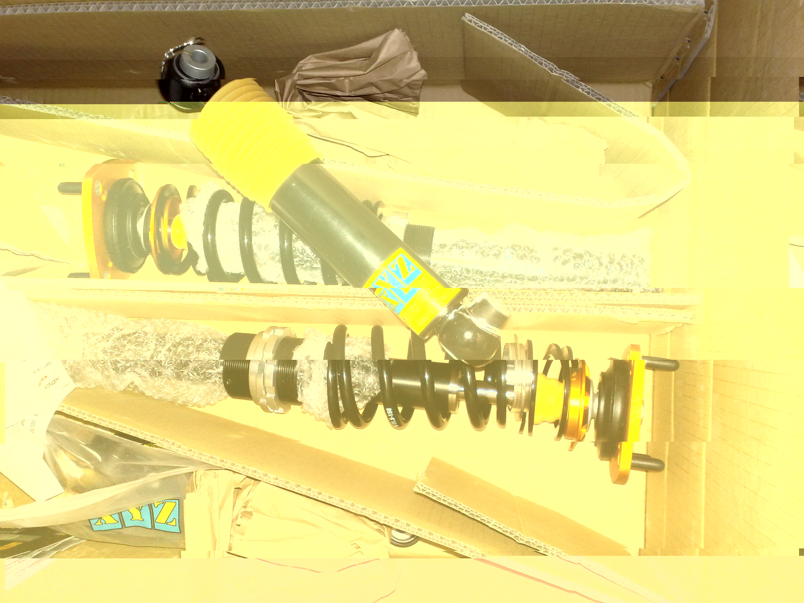

Takže díly dorazili, cena převýšila očekávání, musíme vynecaht zatím rám, což je škoda, když už to bude rozebraný a bude se vyvařovat, ale 20000 není k dispozici.
dorazilo sání, podvozek, silenbloky, vačky, ventily, pružinky, omezovač brzdového účinku.
Může se začít pomalu rozebírat, vyvařovat spodek, rozebírat motor a zas vše dávat dohromady.
předpokládaný termín prvního startu 1.2.2012 fotodokumentace bude postupně přidávaná.

tak prvni fotka podvozku ještě v krabici.
Borbet
- Příspěvky: 332
- Registrován: 23 čer 2008, 13:14
- Bydliště: Mladá Boleslav
Re: Peugeot 106
kolik takový podvozek stojí? co všechno umí?
